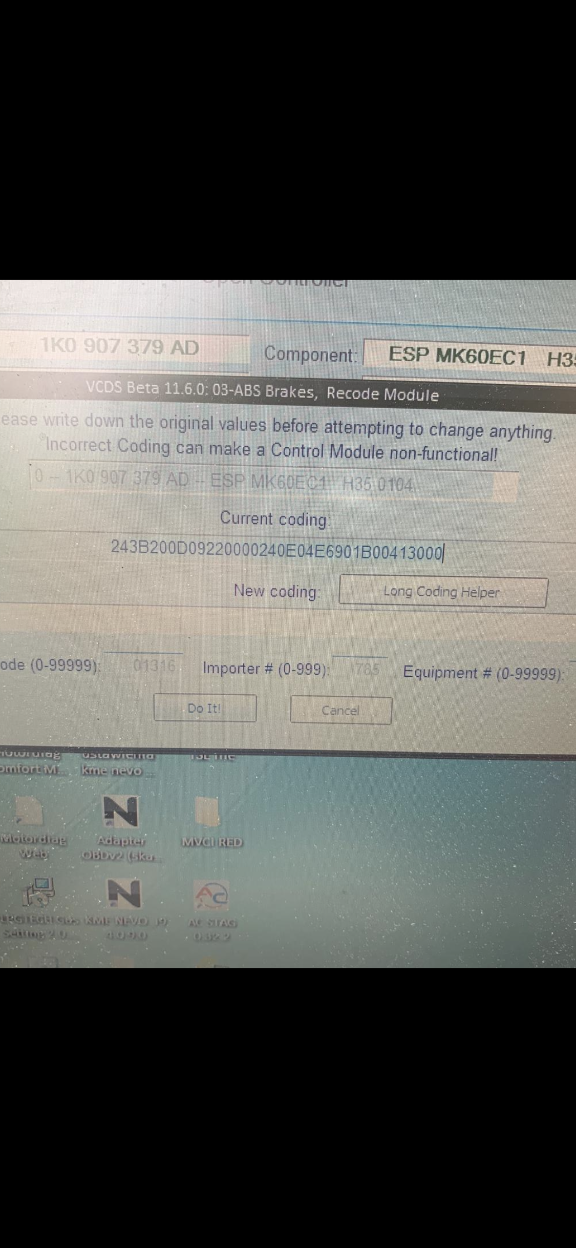

    Witam.Potrzebuje pomocy ..po podpieciu innych zegarow zresetowal soe sterownik abs,czy ktos by pomogl w wyliczeniu kodowania i podpowiedzi jak ja zakodowac na nowo, Pompa 1k0907379ad,vin -WVWZZZ1KZ9W806322 golf plus 2008/2009
    Potrzebuje pilnie pomocy stawiam dobra flache jezeli uda sie to ogarnac

    WVWZZZ1KZ9W806322,jak zakodowac juz niby wiem ale potrzebny long coding pod moje auto golf plus 2008 1.6 bse tarcze 280mm tyl 253 bodajze fwd Esp niewiem co tam wiecej potrzeba kodowanie teraz same zeraaa

    114B000C09220000000EE6901B00000000
    Pamiętaj, że przed jakimkolwiek grzebaniem i odłączaniem czegokolwiek zgraj logi wszystkich modułów.

    114B000C09220000880E00E6901B0000000000

    Dziekuje ale nie wytrzymalem cisnienia i pojechalem do szpeca od elektroniki zrobil za 150zl dzis o 10 rano takze byc moze 150 poszlooo
    Pozniej sprawdze vcds jaki jest long coding i porownam z tymi
