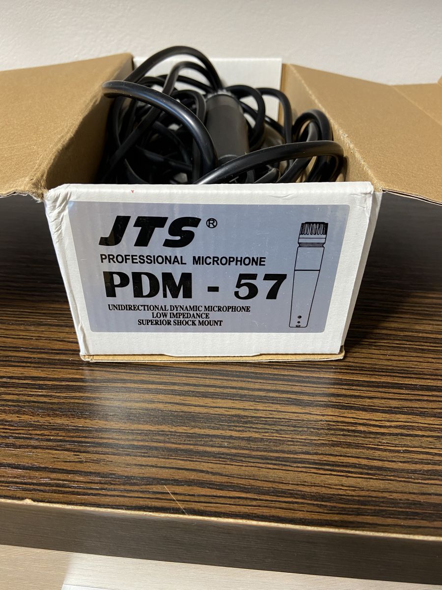

    Czyli nie uzyskam modulacji ze wzmacniacza ? Trochę szkoda. Mam jeszcze jedno pytanie. Mam mikrofon dynamiczny do nagrywania właśnie gitary akustycznej, jednak są na nim mega szumy których nie jestem w stanie wyeliminować przykładowo channel stri’pem. Muszę zakupić jakiś przeciwzmacniacz ?
    Nagra się tylko to, co jest w stanie przetworzyć przedwzmacniacz pieca. Brzmienie pieca się nie nagra, bo i jak. :-)
    Jaki masz ten mikrofon? Jaki kabel do niego?
    Może za słabo, lub za mocno coś wysterowujesz w torze sygnału że szumi?
    W interfejsie jest dość dobrej jakości przedwzmacniacz mikrofonowy, więc zakup dodatkowego nie jest obligatoryjny.
    Możesz zrobić jak pisze @2konrafal1993 czyli nagrać czystą gitarę i w DAW podłożyć jakiś programowy efekt.
    Poczytaj, w sieci znajdziesz sporo o nagrywaniu gitary.

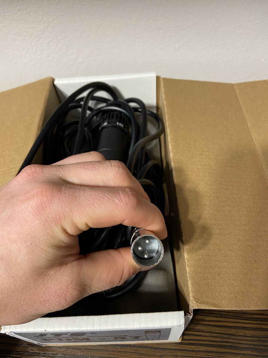

    DjMapet
    Mikrofon i kabel są ok. tyle że ten ostatni nie pozwijany jak należy. :-)
    Powinno tym się dać nagrać z pieca względnie dobry materiał.
    Trza gain wejść interfejsu ustawić tak, by nie świeciła się ciągle dioda CLIP.
