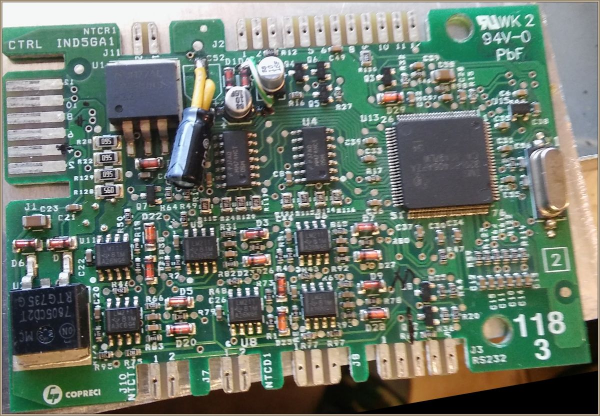

    Witam!
    Temat podobny do istniejącego na forum odnośnie błędu F25. Poczytałem, ale u mnie jest trochę inaczej i mam pewne pytania. Płyta na każdym polu zachowuje się tak samo. Tzn. tranzystor dostają na kilka sekund impulsy na bramkę i kilka albo kilkanaście sekund ich nie ma. Płyta nie wyświetla błędu, ale diody pól migają. Nie ma też informacji o braku garnka. Uszkodzenie jest wspólne dla pól więc zmierzyłem napięcia pomocnicze z zasilacza i zmierzyłem oscyloskopem składową zmienną.
    Na 5V były impulsy prostokątne i amplitudzie około 0,5V więc sprawdziłem kondensatory elektrolityczne i okazało się, że 47µF na płytce oprogramowania był pusty. Wymieniłem go, ale nic się nie zmieniło. Słyszałem, że kwarc może się uszkadzać, więc pod lutowałem dwa przewody na niego wyprowadziłem poza płytę i chciałem zmierzyć oscyloskopem impulsy na nim, ale wystąpił wtedy błąd F25. wylutowałem przewody błąd zniknął. Ponownie wlutowałem i ponownie błąd występuje sekundę po włączeniu startu tak, że zauważyłem jakieś impulsy na kwarcu, ale nie wiem jakiej częstotliwości. Czy macie jakieś doświadczenia z kwarcami?
    O co chodzi z tym indeksem modułu oprogramowania o którym czytałem w poście na temat F25 bo link, który tam jest już nie działa? Pewnie trzeba będzie wymienić ten moduł, ale dobrze by było dotrzeć co w nim się uszkadza, bo w tej płycie już był wymieniany w 2012 roku. Dodaję zdjęcia modułu oprogramowania.

    Kolego Cyrculator zwykle na tę przypadłość wymienia się wszystkie trzy kondensatory SMD, a dopiero potem można szukać innych możliwości :D

    Właśnie ten 47µF wymieniłem, a tamte dwa wylutowałem i zmierzyłem pojemność, która była ok., a nie miałem takich nowych...

    Tutaj tylko kondensatory elektrolityczne o niskim ESR kolego majstrze. Wylutuj dwa pozostałe i zmierz pod kątem ESR.

    Przepraszam ale w moim pierwszym tekście zrobiłem błąd bo chodziło mi o błąd F05 a nie F25. Odnośnie tego błędu F05 jest taki post gdzie autor podaje taki link który u mnie się nie otwiera: http://sklep.amica.com.pl/sklep/produkt/?mode=preview&prodID=2633. Ma tam być coś o indeksie 8039903 . Czy to chodzi o jakąś wersję softwearu?
    Kolego abuhamza nie wiem jak zmierzyć ESR kondensatora multimetrem. Mam miernik impedancji ale impedancji sieci energetycznej.

    Faktycznie wymiana kondensatorów, których początkowo nie miałem pomogła. Człowiek uczy się całe życie i teraz będę wiedział, że nie tylko pojemność jest ważna, ale i ESR więc lepiej je wymieniać na nowe. Jak już napisałem wcześniej, wymieniłem kondensatory elektrolityczne w module oprogramowania.
