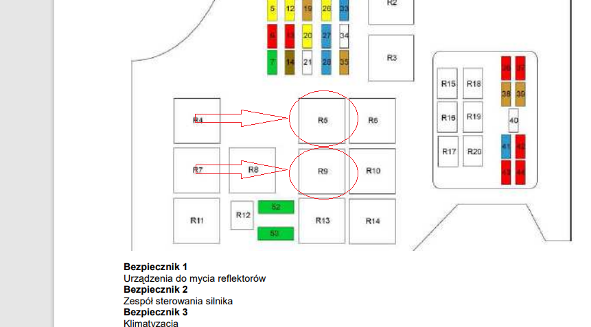

    Dzisiaj zauważyłem brak wskazań prędkościomierza w Tigra B 1,3 CDTI. Dodam że licznik dzienny wskazuje kilometry. Po podłączeniu do urządzenia diagnostycznego, test ABS pokazuje jednakowe prędkości na kołach. Podczas testu prędkościomierza, wskazówka stoi w miejscu. Nie mam schematu instalacji oraz skrzynki bezpieczników. Pytanie do znawców tematu, gdzie szukać przyczyny.

    Możliwe, że padł silniczek od prędkościomierza.
    Zostaje Tobie wyciągnięcie licznika i oddanie do naprawy.

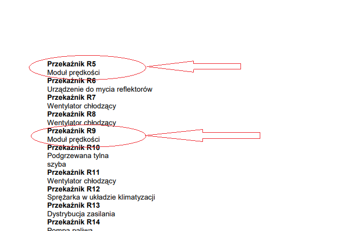

    Dzięki za zainteresowanie tematem. Przed wyjęciem licznika, postanowiłem jeszcze zajrzeć do skrzynki bezpieczników i docisnąć przekaźniki modułu prędkości, tak jak na zamieszczonym screen-ie. Jest to schemat bezpieczników z Corsy C, który znalazłem w sieci jednak w mojej skrzynce takich przekaźników nie ma ( a przynajmniej w tym miejscu ), więc podociskałem wszystkie. Zrobiłem ponownie test prędkościomierza i wskaźnik pokazuje wszystkie zakresy tj. 40/80/120/160/200. Mam pytanie dodatkowe. Przekaźniki to nie zakładki do książki, które mogą się wysunąć, więc czy to był zbieg okoliczności, czy tez coś się zaczyna sypać. Ma może ktoś schemat skrzynki bezpieczników do Tigry Twin Top?
