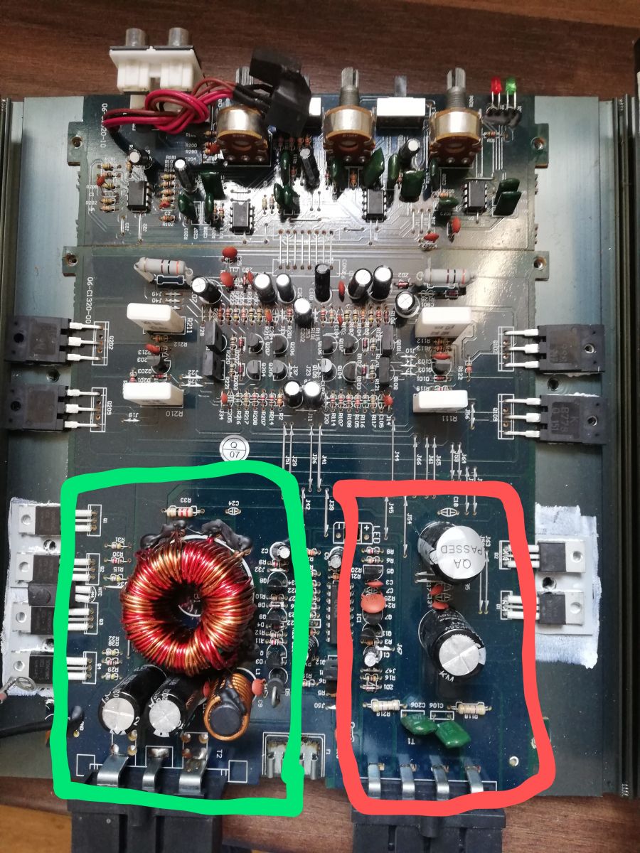

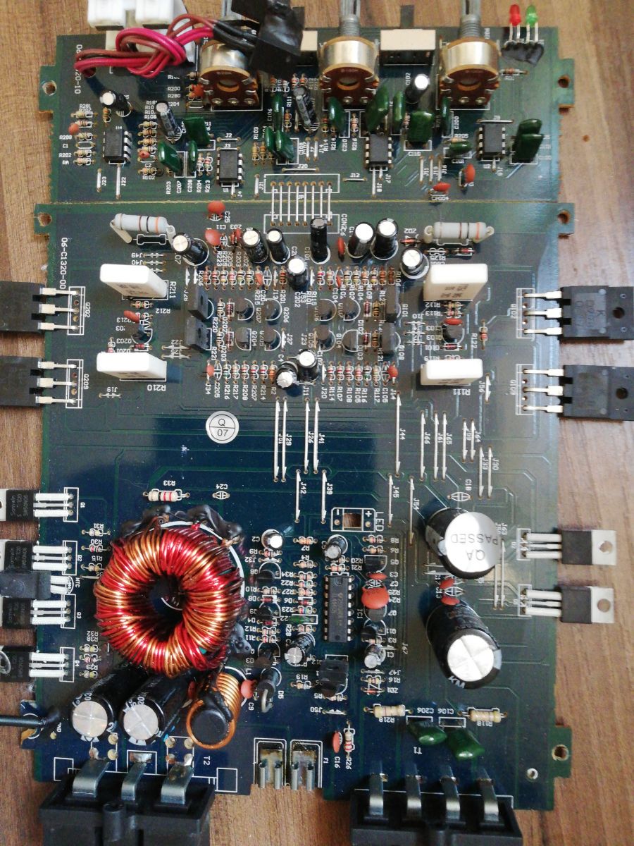

    Panowie, mianowicie problem polega na tym, że nie świeci się kontrolka zielona na wzmacniaczu. Czyli wzbudzenie z radia.
    Przy uruchamianiu się radia subwoofer ma udeżenie przy załączeniu i to by było na tyle. Sprawdzałem napięcie i pokazało mi 11v. Jeśli dobrze odczytałem.
    Gdzie szukać przyczyny, bo wydaje mi się, że z radia idzie sygnał.
    Zdjęcie wzmacniacza po rozebraniu. Dlaczego w Logic DBX1002 nie świeci się zielona kontrolka? Problem z REM. Dlaczego w Logic DBX1002 nie świeci się zielona kontrolka? Problem z REM.

    To czy problem nie leży po stronie zewnętrznej można było sprawdzić zwierając REM do +12V
    Jeżeli mimo wszystko nie zaświeca się kontrolka, trzeba szukać problemu po stronie układu przetwornicy TL494.
    Jeżeli pali bezpiecznik zaraz po podłączeniu zasilania to zwarte klucze w przetwornicy.

    Nie pali bezpiecznikow, i nie daje napięcia z +12v sprawdzałem.
    Ta przetwornica w zielonym polu czy czerwonym? Wydaje mi się, że zielone pole?
