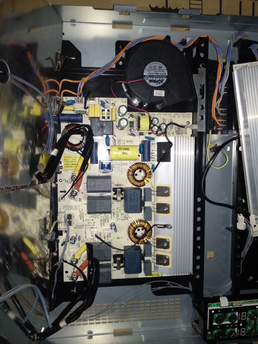

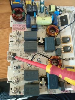

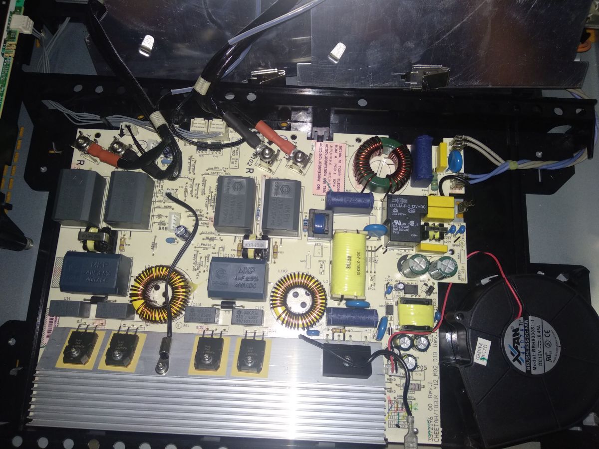

    Posiadam płytę która nie daje żadnych oznak życia. Prawdopodobnie brak zasilania układu sterowania. Na razie sprawdziłem jedynie czy dochodzi zasilanie do płyt.
    I tu mam pytanie. Patrząc na obie płyty (zasilacze) wizualnie wyglądają tak samo, inaczej niż w płytach, z którymi do tej pory miałem do czynienia. Tzn na jednej nich był zasilacz dający 5V, 12V czy 24V. Tu wygląda to tak, jakby obie były z zasilaczami.
    Czy ktoś może podpowiedzieć jak zasilany jest układ sterowania (z której płyty, a może z obu).
    Schemat to raczej marzenie ale może przynajmniej sugestia gdzie szukać serwisówki.
    Typ 58 GAD DC AU

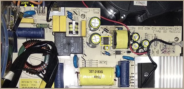

    Schemat, sm raczej zapomnij o czymś takim są na każdej płycie osobne przetwornice ,musisz wymontować każdą z płyt zasilić na stole tylko odpowiednio podłącz i pomierz napięcia strona wtórna czy 5V lub 3,3V i czy 12V występuje to na początek naprawy.

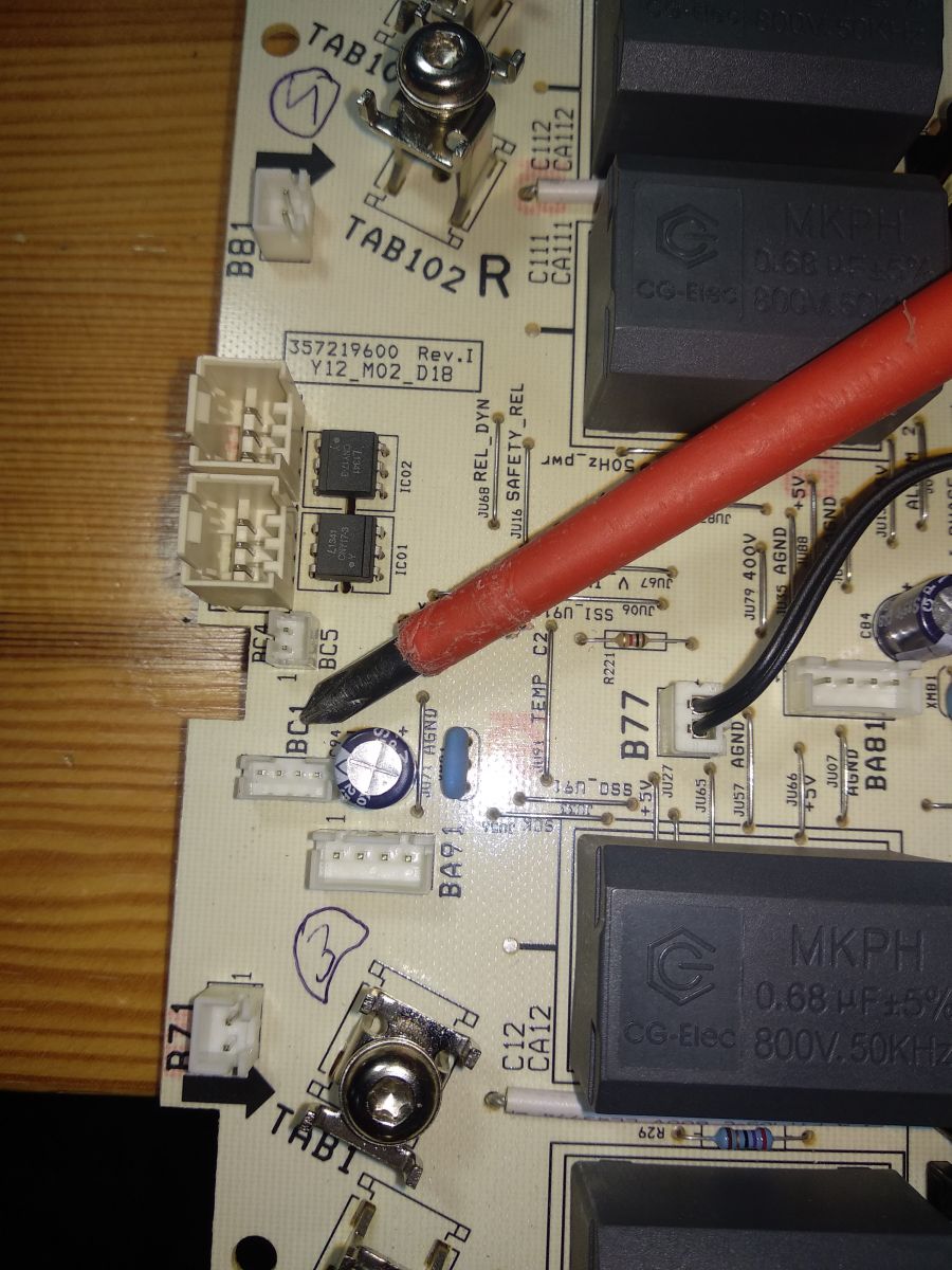

    Tak każdą z nich na stole sprawdzasz oddzielnie, a aplikacja układu scalonego da Ci niejako schemat przykładowy o jaki możesz rozrysować sobie sam w realu na Twojej płycie elektroniki. Elementy pomiarów napięć to kondensatory zaznaczone do sprawdzenia i pomiarów i wartości :D

  • #4 18919904
    KHRIS

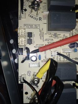

    Dzięki za podpowiedzi. Sprawdziłem napięcia na zaznaczonych kondensatorach.
    Na stronie wtórnej mam na obu płytach 6V i 14 V.
    Zauważyłem, że na jednej z płyt jest napięcie 5V na złączu idącym do panelu sterowania. Na drugiej płycie tego nie ma. Czy jest to istotne? Sterowanie ma dostawać zasilanie z obu płyt?
    Płyta Electrolux EHI6540FOK - brak zasilania układu sterowania, poszukiwanie schematu

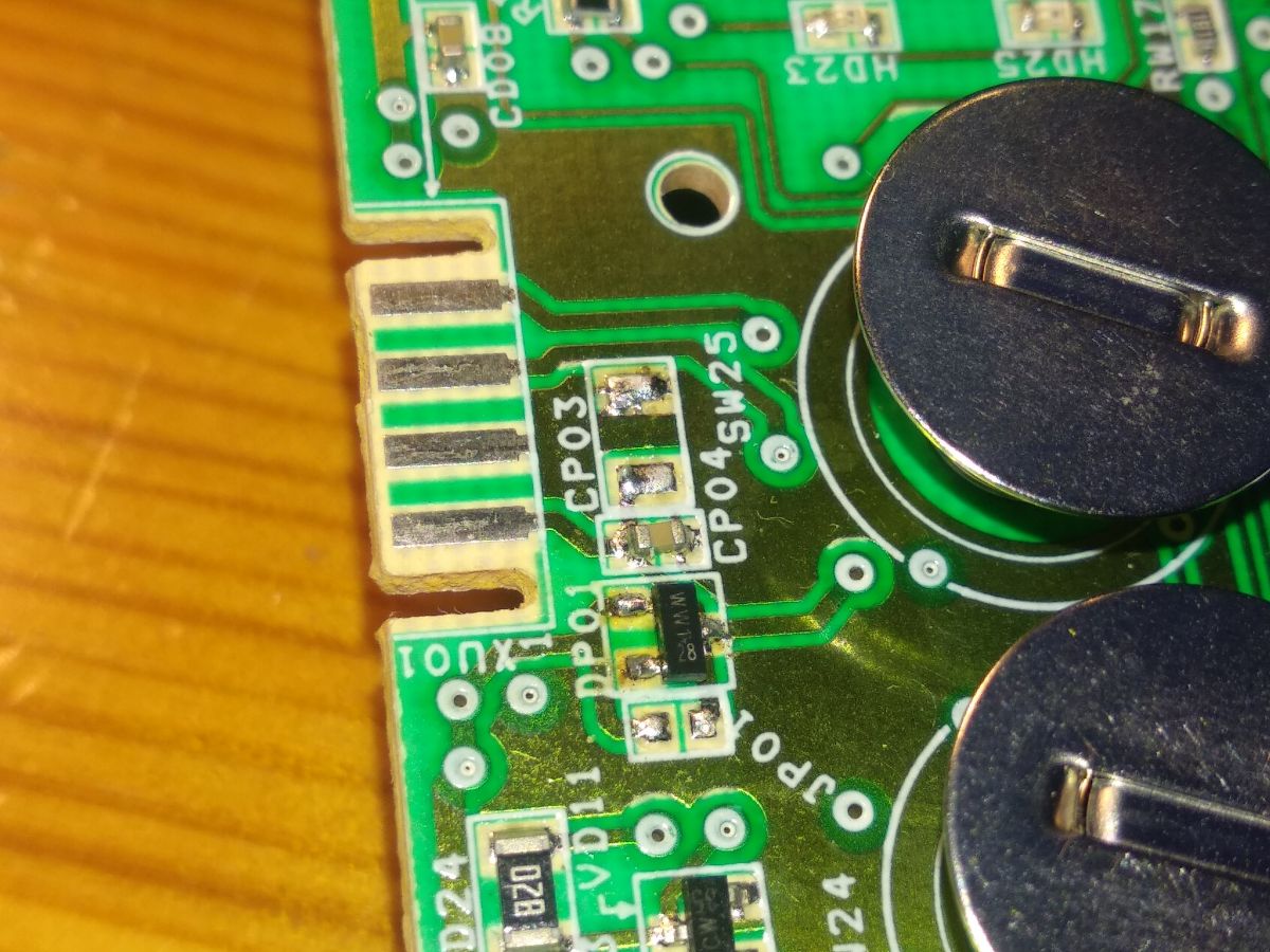

    Brak napięcia 5V na złączu do sterowania na jednej z płyt to brak zwory (w załaczeniu zdjęcie obu płyt ze zworą i bez). Podłączyłem sterowanie najpierw do jednej, a następnie do drugiej płyty (po przełożeniu zworki). Niestety nadal brak reakcji, a napięcie 5V spada do ok 2,3V.
    Czy zasilanie powinno być podawane z obu płyt? Płyta, w której brak zworki była już przez kogoś wyjmowana (brak śrub), może została też wyjęta i nie założona zwora.

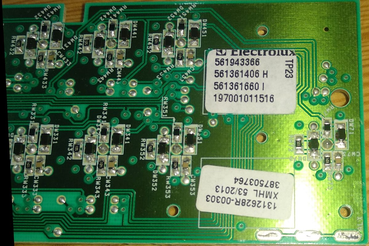

    Płyta Electrolux EHI6540FOK - brak zasilania układu sterowania, poszukiwanie schematu Płyta Electrolux EHI6540FOK - brak zasilania układu sterowania, poszukiwanie schematu

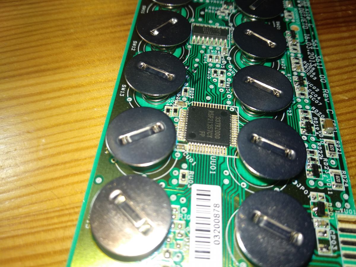

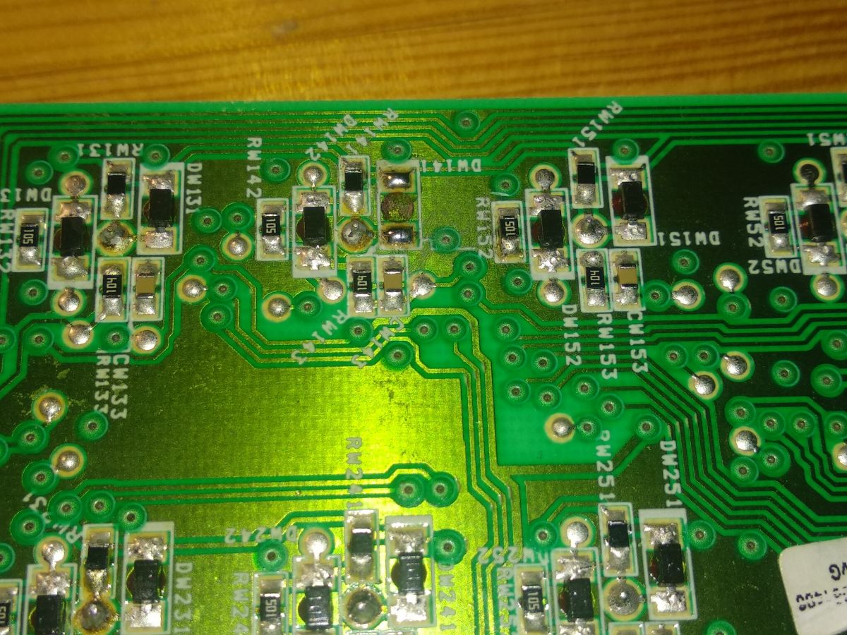

    Niestety wszystko wskazuje na płytkę sterowania. Jest uszkodzony albo coś bardzo obciąża mikrokontroler R5F21357CY, który mocno się grzeje. Grzeje się również dioda WW1 - załączone zdjęcia. Aha i znalazłem jedną uszkodzoną diodę pod przyciskami - D1. Czy przy tych objawach wymieniał ktoś ten układ? Warto w ogóle zagłębiać się w to sterowanie?
    Płyta Electrolux EHI6540FOK - brak zasilania układu sterowania, poszukiwanie schematu Płyta Electrolux EHI6540FOK - brak zasilania układu sterowania, poszukiwanie schematu Płyta Electrolux EHI6540FOK - brak zasilania układu sterowania, poszukiwanie schematu Płyta Electrolux EHI6540FOK - brak zasilania układu sterowania, poszukiwanie schematu
