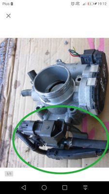

    Od 6 miesiecy jestem wlascicielem hondy jazz 1.2 57kw 2007r. i od paru tygodni wyskakuje check engine 2 bledy(nie pamietam jakie, ale jeden byl zwiazany z przepustnica, a drugi z egr) wymienilem przepustnice na uzywke niby sprawna, ale check znow sie pojawil, ale z bledem P0638. Na forum pisali o nieszczelnym kolektorze bo mial lpg i zamias 8 swiec wymienic mial wymienione tylko 4 itd. itp... Ja lpg nie mam w aucie(kolektor jest sczelny nie widac zadnej szczeliny czy cos) i tu moje pytanie z czym jest problem jak go rozwiazac bez wkladania kupy siana w auto?

    Błąd P0638 to usterka siłownika przepustnicy... więc ta używka była tylko "niby sprawna", albo usterka nie tkwiła w przepustnicy lecz w wiązce lub sterowniku silnika.

    Sprawdze wiazke jesli bd ok to zaloze moja stara przepustnice i wyczyszcze egr'a, zobaczymy czy cos to da....

    Okazuje się, że wiązka idąca z zaworka przepustnicy(górny kabelek na przepustnicy widoczny po otwarciu maski) była uszkodzona, przełamana w paru miejscach(najpierw zmierzyłem napięcie w kostce). Auto jezdzi już parę dni bez problemów.
