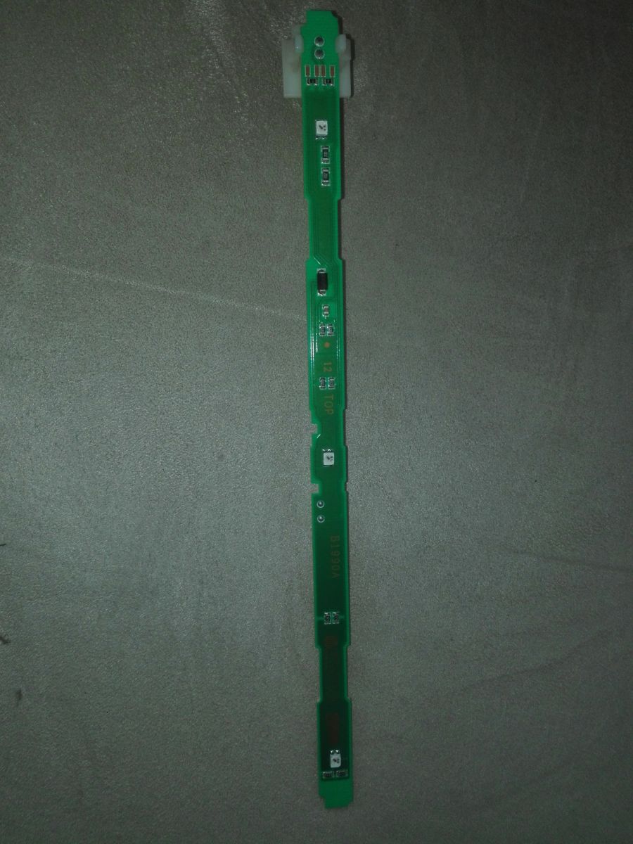

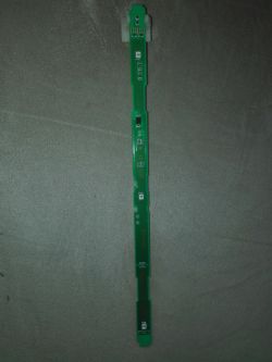

    Witam.Nie działa lampa dodatkowego stopu. Po podaniu napięcia 12V na wejście mrugną bardzo słabo 3 diody LED znajdujące się na płytce i zgasną. Po odłączeniu napięcia znów 2 razy mrugną. Jest jeden element smd /czarna kostka/ oznaczona SG91. Nie mogę odnaleźć w necie co to jest. Jeśli ktoś z forumowiczów mógłby mi doradzić to bardzo będę wdzięczny. Dodaję zdjęcie całej płytki oraz fragment z elementem smd Renault Megan 3 - Awaria lampy dodatkowego stopu, element SMD SG91 na płytce LED Renault Megan 3 - Awaria lampy dodatkowego stopu, element SMD SG91 na płytce LED
  • #3 18918552
    luzik e34
    To jest prawdopodobnie dioda prostownicza
  • #4 18919384
    efekt1
    Okazało się, że środkowa dioda była uszkodzona. Po wymianie jest wszystko Ok.
