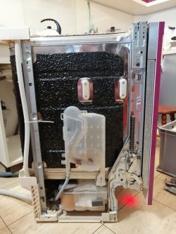

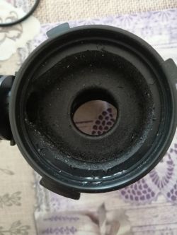

    Witam, mam problem ze zmywarką. Od kilku dni łapała błędy, i20 dotycząc problemów z odpływem wody. Zacząłem od syfony, gdzie był pieprz w ziarnie, początkowo myślałem że on blokował syfon. Po drodze sprawdziłem wąż z brudną woda, jakby był lekko zagięty wiec go wyprostowałem. Zmywarka umyła ze dwa razy naczynia aż w końcu przestała pracować.
    Wspomnę jeszcze, około dwa lata temu przy syfonie znalazłem kostkę z szyi kurczaka która blokowała odpływ, usunąłem usterkę, osuszyłem płytę zmywarki pod spodem i byłem zadowolony aż do tego roku.

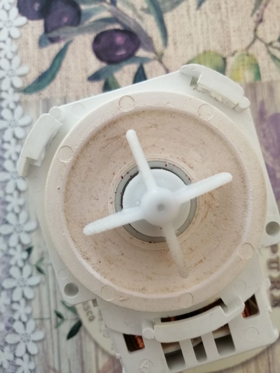

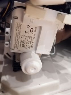

    Dziś wymieniłem pompę ponieważ była zużyta, jakby mieliła jakiś element twardy, ale problem pozostał, dalej wyrzuca błąd i20. Zmywarka pompuje wodę, choć jej niema. Reset nie pomaga, nie pobiera wody, wodę uzupełniałem z miski od wewnątrz zmywarki. Kto może mi w tym temacie pomóc? Aktualnie osuszam spód zmywarki, liczę na to że to zawilgocone czujniki mogły spowodować tę usterkę. Wrzucę fotki zmywarki i wygląd pompy.
