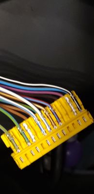

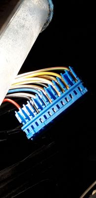

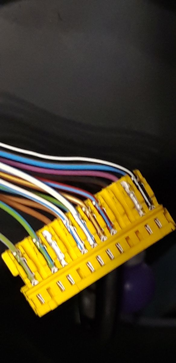

    Witam na niebieskiej wtyczce mam puste miejsca 3 i 4 tam gdzie na być plus po zapłonie mam na 1 czerwony przewód i na nim jest cały czas plus Audi A4 B5 - Nie działają zegary i brak podświetlenia licznika
  • #12 18922583
    Jarzabek666
    Poziom 40  
    Pokaz zdjęcie wtyczki od tyłu.

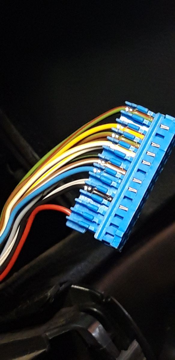

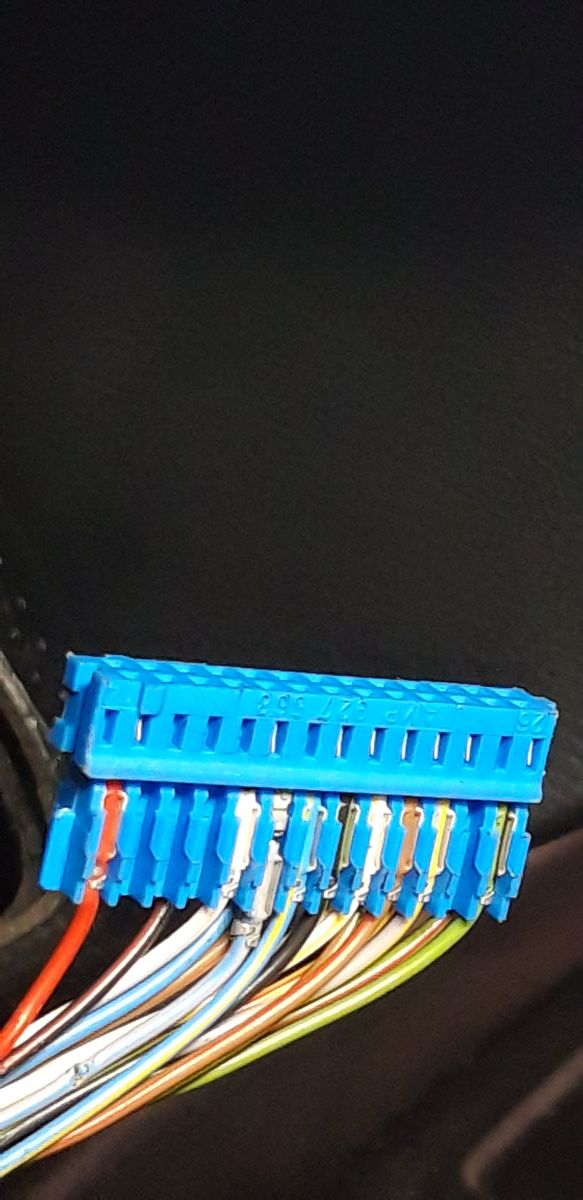

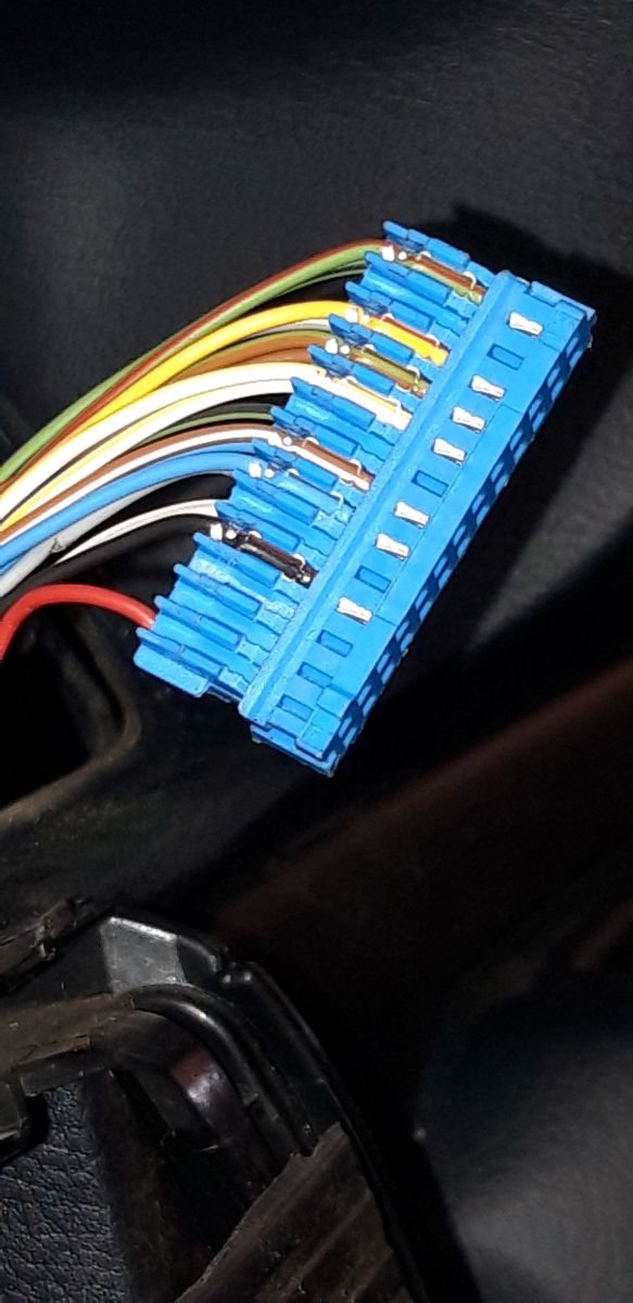

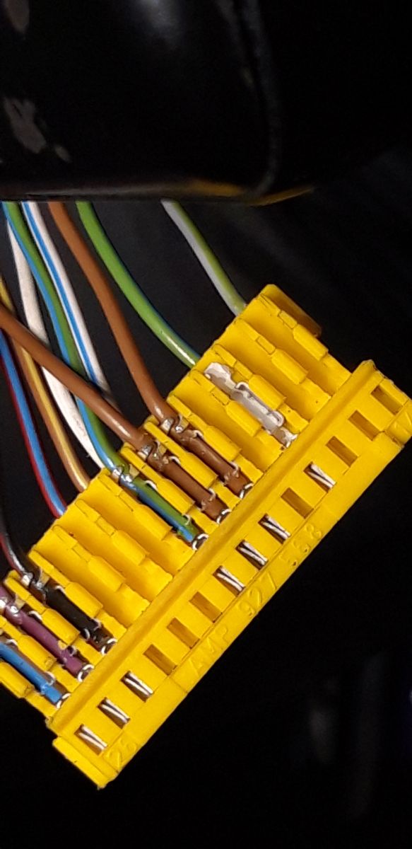

    damian070
    Poziom 3  

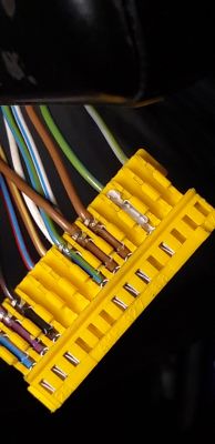

    Audi A4 B5 - Nie działają zegary i brak podświetlenia licznika Audi A4 B5 - Nie działają zegary i brak podświetlenia licznika Audi A4 B5 - Nie działają zegary i brak podświetlenia licznika
    A na żółtej mam na 9 pin stały bo 10 pin jest pusty a masowe są na 18 19 pin tylko na 18 jest faktycznie masą bo na drugim przewodzie brak masy Audi A4 B5 - Nie działają zegary i brak podświetlenia licznika
    Na niebieskiej wtyczce stały plus mam na czerwonym nr piny 14 , po zapłonie czarno czerwony nr pinu 4 tak jak pisałeś (ja nie od tej strony patrzyłem) .
    A zastanawia mnie co to za przewód niebieski nr pinu 6? To wychodzi na to że jest z pinami ok , tylko brak masy na brązowym jednym masy , ale zmostkowałem i to nie to.
