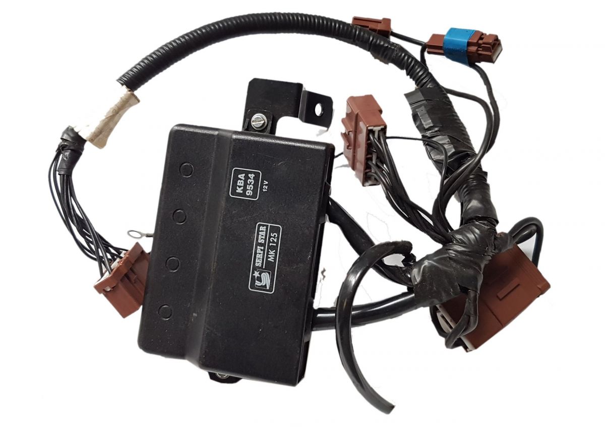

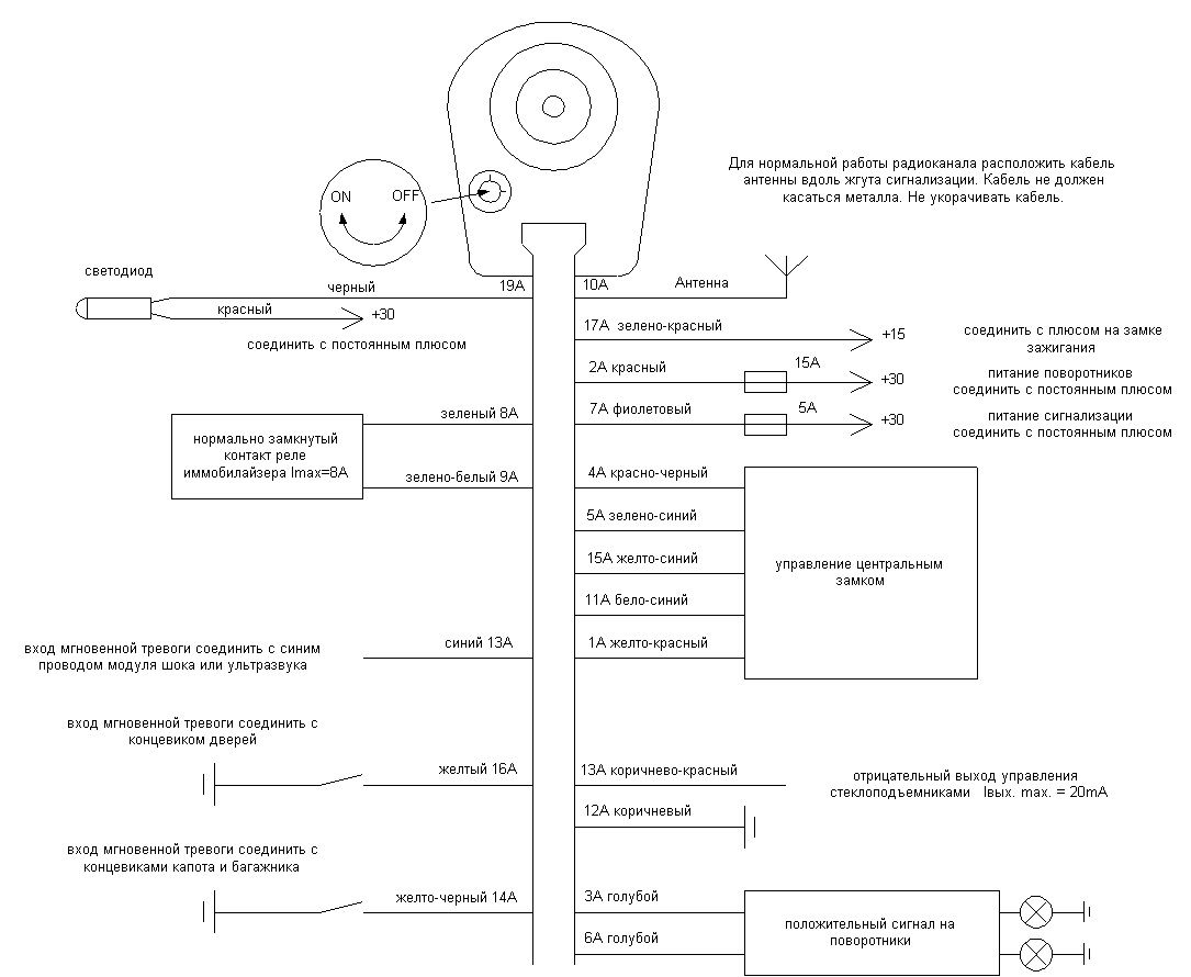

    #5 18919702
    CameR
    Patrząc na logo z "syrenki - centralki", jest to produkt "GEMEL" SERPI STAR.
    Przykładowy schemat, gdyż nie wiadomo jaki to model centralki:
    Toyota Rav 4 2001r - Problem z włączaniem się alarmu bez konkretnej przyczyny
    Trzeba zdemontować centralkę i poszukać oznaczeń.
    Immobilizer, to osobna centralka np. SerpiStar MK125
    Wszystkie kable czarne. Demontaż trudny dla osoby bez doświadczenia chyba że został zamontowany tak jak ten ze zdjęcia - wtyczka w wtyczkę.
    Pomogłem? Kup mi kawę.

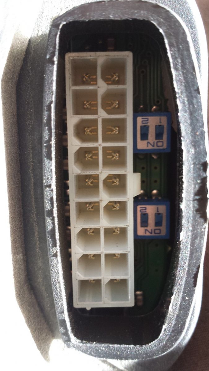

    Kolejna noc i kolejny raz się włączył, mam wrażenie, że dzieje się tak jak temperatura spada. Może to będzie jakiś zimy lut czy coś...
    Centralka to Gemel TA-ND8. Przy słupku jest moduł GM300 - chyba od ultradźwiękowych czujek ruchu. Czy ktoś wie od czego są microprzełączniki przy gnieździe w centralce ? Toyota Rav 4 2001r - Problem z włączaniem się alarmu bez konkretnej przyczyny
