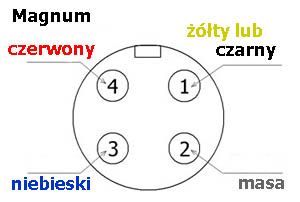

    Cześć, w moim cb MAGNUM MX urwało się gniazdo mikrofonu (odkręciło i urwało przewody), czy jest ktoś kto ma lub mógłby wykonać rozpiskę jaki przewód wychodzący z PCB powinien być podłączony do którego pinu gniazda? Szukałem rozpiski bądź zdjęć wysokiej rozdzielczości ale nie znalazłem nic co by pomogło w 100% określić co gdzie ma być podlutowane. Byłbym bardzo wdzięczny.

    Powinno pomóc

    Dzięki za szybką odpowiedź, ale przewody w moim modelu wychodzące z PCB nie mają takich kolorów. Gdzieś czytałem, że w tym modelu zdarzają się różne kolory dlatego prosiłem bardziej o rozpiskę względem PCB <-> piny gniazda. Kolory przewodów, które u mnie wchodziły do gniazda to zielony, brązowy, różowy i czerwony. Z tego co wywnioskowałem z płytki to brąz jest podlutowany do masy

    Jaki problem, pobrać sobie schemat tego TRX_a (jest dostępny na elektrodzie) i z niego skorzystać? :cry:
