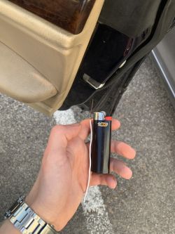

    Już rozpracowaniem :D właśnie jest w środku zatrzasku można go wcisnąć śrubokrętem jak działa i tez zareaguje kwestia jest taka ze zatrzask jest zabudowany żeby czyścić to trzeba by wykręcić a powieszchnie styczne z zewnątrz jest słaby dostęp dziś się poświęcę rozbiorę BMW 320D 1998 - Niedziałający wyświetlacz otwartych drzwi i lusterko bez podgrzewania BMW 320D 1998 - Niedziałający wyświetlacz otwartych drzwi i lusterko bez podgrzewania
    Blaszka widoczna od dołu na jednym ze zdjęć jest za to odpowiedzialna w pozycji zamkniętej obraca się i styka to musi być to bo reszta jest plastikowa to jest BMW 320d 1998 136km 100kw silnik m47 moduł low

    Na moje oko jest to kwestia syfu być może bo auto stało przez 2 lata nie odpalane na dworze ewentualnie chociaż wątpię mogą być kable ani z jednym ani z drugim nie powinno być trochę się cykam ze jak to odkręcę to nie będę umiał poskładać ale jeśli trzyma się tylko na 2 śruby to bądźmy dobrej myśli na ta chwile 3/5 czujników mi działa zobaczyłem śrubokrętem jak to chodzi wiadomo po tylu latach każdy zamek jest wyciuchany trochę ale nie wyczuwam różnicy w stylu to już nie będzie działało bo ktoś trzaskał mocno i się wygięło ogólnie i w działającym i w nie działającym zatrzasku mechanizm chodzi tak samo myślałem ze w niedziałającym będzie łapał jakiś nie odpowiedni kat do zamykania no nie chciałem tego robić ale dziś to zrobie w końcu jak i tak nie działa to mam nadzieje ze się bardziej nie zepsuje

    Albo jeszcze mam 200iq pomysł bez rozkręcania jak by do tej blaszki co styka przylutował by drucik bo jak w środku się odgieło to by było dzięki temu te pół milimetra plus to ze drucik przebijał by się przez syf zaraz przeprowadzę taki eksperyment w kontrolowanych warunkach bo nie chce żeby wpadł mi do środka ale jak zda to egzamin to jestem w domu

    BMW 320D 1998 - Niedziałający wyświetlacz otwartych drzwi i lusterko bez podgrzewania BMW 320D 1998 - Niedziałający wyświetlacz otwartych drzwi i lusterko bez podgrzewania o tak to sobie rozkminilem ostatecznie przylutował by do tej blaszki kawałeczek

    Przykro mi ze względu na to ze tej chwili jestem w robocie i braku lutownicy nie udało mi się ułożyć drucika żeby stykał... blaszka robi za duża rotacje Zanim dotknie żeby to się udało bez lutowania już wiadac ze nawaliło się tam syfu jak u cyganki w tobołku kolejna rzecz jaka mnie zastanawia to czy przypadkiem miejsce na obrót tego rygla nie jest wyliczone co do nanometra i czy zamek będzie obracał się w środku poprawie po drutowaniu :D da się to naprawić 100% tylko trzeba dobrze przemyśleć słyszałem już takie opinie ze jak padnie czujnik to trzeba nowy zamek nie chciało mi się wierzyć dziś wiem ze jest to trudne jedna blaszka ma dotykać drugiej proste jak budowa cepa w teorii rozumiem tych co nie chcieli się męczyć i kupili nowy wkład około 2 stow na Allegro w tej chwili wystarzczy ze to się zabrudzi i już nie działa bo styk jest schowany jak insygnia śmierci
    Drut nie da rady jest obliczone miejsce na obrót tak żeby tylko rygiel się mieścił
