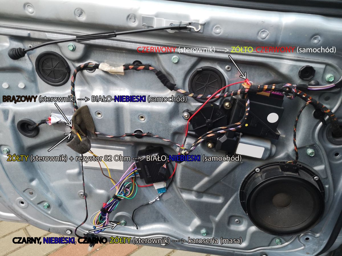

    Mam problem z podłączeniem sterownika zamka centralnego w samochodzie Volkswagen Polo IV (9n2) 2002r. 1.4TDI (AMF).
    Poniżej zamieszczam szczegółowy opis problemu oraz moje próby podłączenia.

    Proszę o informację w jaki sposób mogę podłączyć tego typu sterownik do elektryki w Volkswagenie Polo 4 (9n2) 2002r. 1.4 TDI (AMF).
    Próbowałem wpinać się w wiązkę w drzwiach kierowcy (o tym za chwilę) według schematu załączonego do sterownika zamka centralnego - bezpośrednie podłączenie do siłowników:

    Sposób w jaki próbowałem podłączyć sterownik:
    1. Kable: czerwony, niebieski, żółto-czarny (od sterownika) wpiąłem na kabel żółto-czerwony (w aucie) +12V.
    2. Kable: szary, zielony (od sterownika) oraz czarny (w aucie) wpiąłem na śrubkę do karoserii (Masa).
    3. Kable: brązowy i żółty (od sterownika) stykałem z biało-niebieskim (w aucie) jednak reakcja była taka, że wszystkie elektryczne szyby się otwierały, a zamki w drzwiach delikatnie drgały i wydawały delikatny mechaniczny dźwięk.

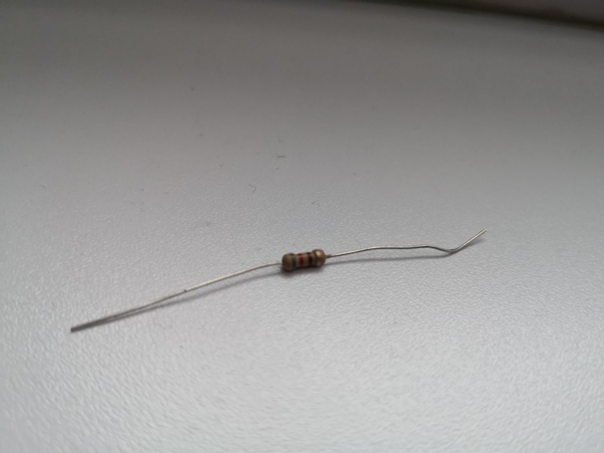

    4. Kombinacja dodatkowa: Rezystor (ten ze zdjęcia powyżej, chyba 82 Ohm, taki dostałem od kolegi) połączyłem z kablami brązowym i żółtym (od sterownika) i przyłożyłem do kabla biało-niebieskiego (w aucie). Szyby we wszystkich drzwiach zamknęły się. Zamki w drzwiach nadal tylko drgały ale się nie zamykały.

    Konfigurjesz sterownik na sterowanie masą,odszukujesz proböwką żaröwkową kable odpowiadające za otwieranie/zamykanie zamka i podłączasz system.Podczas nakłòwania kabli biegnących z zamka do modułu w drzwiach zamek drzwi powinien być zamknięty

    Ze sterownikiem powinna być karteczka z opisem podłączenia w zależności czym ma być sterowany zamek (sterowanie minusem).Proböwkę podpinasz do masy auta i nakłuwasz po kolei kable,podając masę na określony kabel przez proböwkę spowodujesz zadziałanie zamka.

    Tak podłączenie ze schematu ,,zamek sterowany minusem,,Proböwką musisz wyłapać dwa kable-jeden zamyka a drugi otwiera.

    Działa.
    Podłączyłem sterownik zamka centralnego w następujący sposób:
    - użyłem schematu ZAMEK STEROWANY (-) minusem dla sterownika MODEMIX.
    - kable podłączyłem w następujący sposób:
    Sterownik: Czarny, Niebieski, Czarno-Żółty ------> Samochód: Masa (karoseria)
    Sterownik: Brązowy, Żółty+Rezystor 82 Ohm ------> Samochód: Biało-Niebieski (Rezystor szeregowo z żółtym i biało-niebieskim)
    Sterownik: Czerwony ------> Samochód: Żółto-Czerwony (Podłączenie zasilania, +12V)
    Uwagi, cenne informacje:
    Tylko kabel biało-niebieski w tej wersji Polo odpowiada zarówno za zamykanie jak i otwieranie, trzeba jedynie zastosować odpowiedni rezystor.

    2. Rezystor
    VW POLO IV (9n2) 1.4TDI (AMF) - Podłączenie sterownika zamka centralnego (zamek
