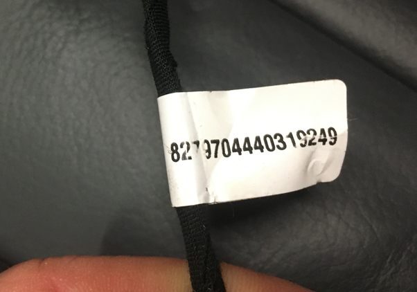

    Dzień dobry, mam problem z podgrzewanymi fotelami, poszukuje schematu do: Citroen C5 II 2005, HB (niektorzy nazywają go FL).
    Fotele w pełni elektryczne z AFIL.
    Wiem, że np. wtyczka z siedziska ma 4 piny, z czego 2 są grubsze (pewnie grzałki), na nich mam oporność ok. 1.2 om. To są dwa zewnętrzne piny, środkowe cieńsze to co? Czujka czy ktoś siedzi, czy termistor?
    Gdzie są umieszczone moduły od podgrzewanych foteli? To te złącza pod siedziskiem, gdzie łączą się 3 wiązki?

    Po prawej stronie to fotel kierowcy, po lewej pasażera.
    Zdjęcia z telefonu ale powinno ci to wystarczyć.
    Citroen C5 II '05 - Schemat instalacji podgrzewania foteli
    To ucięte na górze to BSI. Z niego idzie plus na regulatory na pin 3.
    Zasilanie sterowników z bezpiecznika F40.

    Mam dwa siedziska, i pomiary na dwóch siedziskach są "takie same" także, przyjmuję,że maty i termistory są sprawne.
    Jesli koledzy wiedzą jakie mają byc parametry, to proszę podpowiedzieć.
    Siedzisko pierwsze, rezystancja maty: 1,1Ω
    Siedzisko drugie, rezystancja maty: 1,2Ω
    Termistor pierwszego siedziska: 5,48kΩ
    Termistor drugiego siedziska: 5,49kΩ.
    Także obstawiam, że wszystko OK.
    Zastanawia mnie jeszcze jedna wtyczka wychodząca z siedziska.
    To obecność kierowcy?
