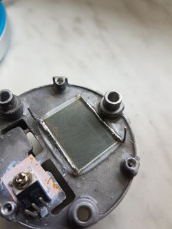

    Witam, ostatnio udało mi się naprawić mój sterownik wentylatora z bmw 730d, więc kolega poprosił mnie o naprawienie jego sterownika z bmw e39. Zapoznałem się z tym tematem https://www.elektroda.pl/rtvforum/topic2333606.html, tam jest taki sam sterownik. Ustaliłem że uszkodzony był jeden tranzystor, ten przyklejony do radiatora, już go wymieniłem, ale poza nim do wymiany jest też rezystor mocy, który także jest przyklejony do tego radiatora.
    Jaki rezystor mocy do sterownika wentylatora BMW e39? Wymiana.
    Z tranzystorem nie było problemu, ale nie mam pojęcia jaki ma być ten rezystor. Na początku mierząc go wychodziło 16k co od razu dało mi do zrozumienia że jest spalony, bo w obwodzie niskiego napięcia nie musiałby być tak chłodzony. Próbowałem go naprawić lutując wyprowadzenia, ale wartości skakały od 1R do 80R zależnie od docisku a pod napięciem od razu wzrastały do kilkuset ohm.

    Zmierz rezystancje przykładając napięcie np. 12v stabilizowane lub 5V w zaleznosci co tam masz. Ale czarno to widzę. Ja te wiatraki wywalam i zakładam szczotkowe.

    Przeoczyłem, że autor tematu który przytoczyłem, użytkownik Janek Bień zamieścił uproszczony schemat sekcji wykonawczej, z pomiarów płytki które przeprowadziłem zgadza się jego lokalizacja - pomiędzy plusem zasilania a diodami schottkyego. Zdaje się, że napisał obok niego 7R. Scalone rezystory przykręcane do radiatora są zbyt drogie, dlatego chcę zastosować takie jakie mam na stanie - dwa szeregowo połączone ceramiczne 5W 4,7R + 2,2R co wypadkowo da ok 6,9R/7,5W. Ta rezystancja chyba ma za zadanie tłumić energię samoindukcji z cewek, czyli chroni diody schgottkyego, tak? Czy konieczne będzie klejenie tych ceramicznych które chcę zastosować do radiatora? Ile mógł tak na oko przyjmować znamionowej mocy ten fabryczny rezystor? Wygląda na mocniejszy niż 5W?
