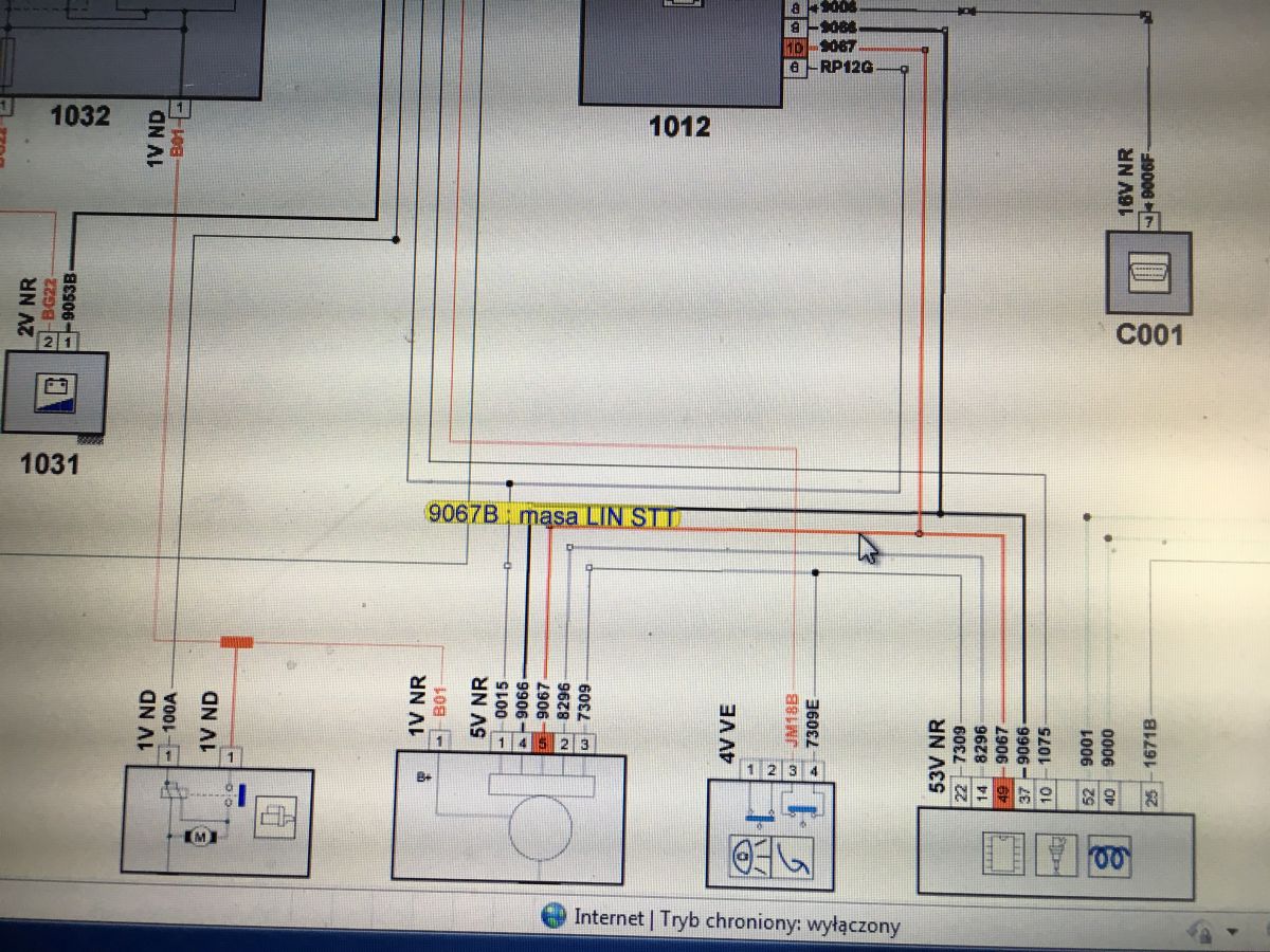

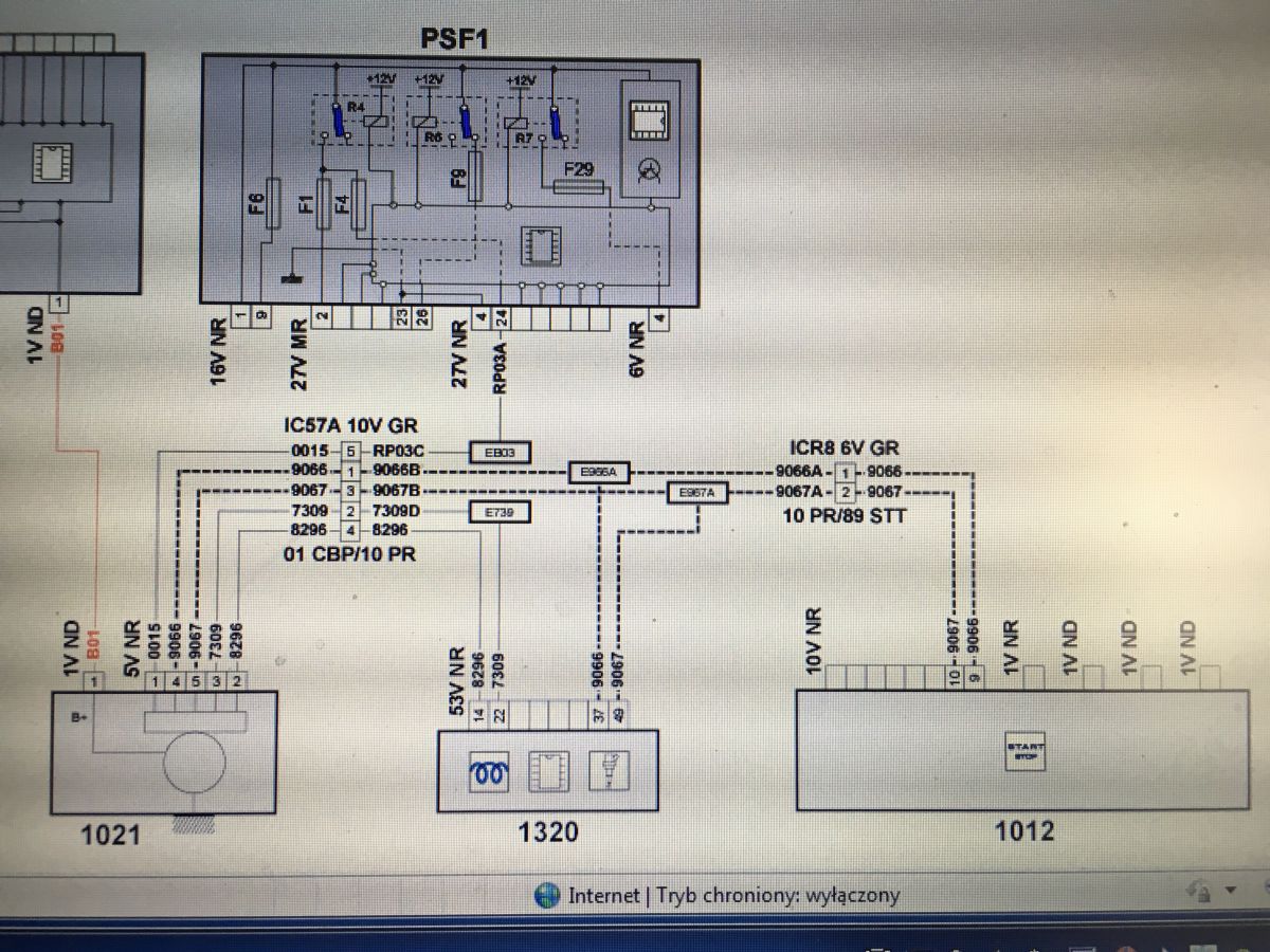

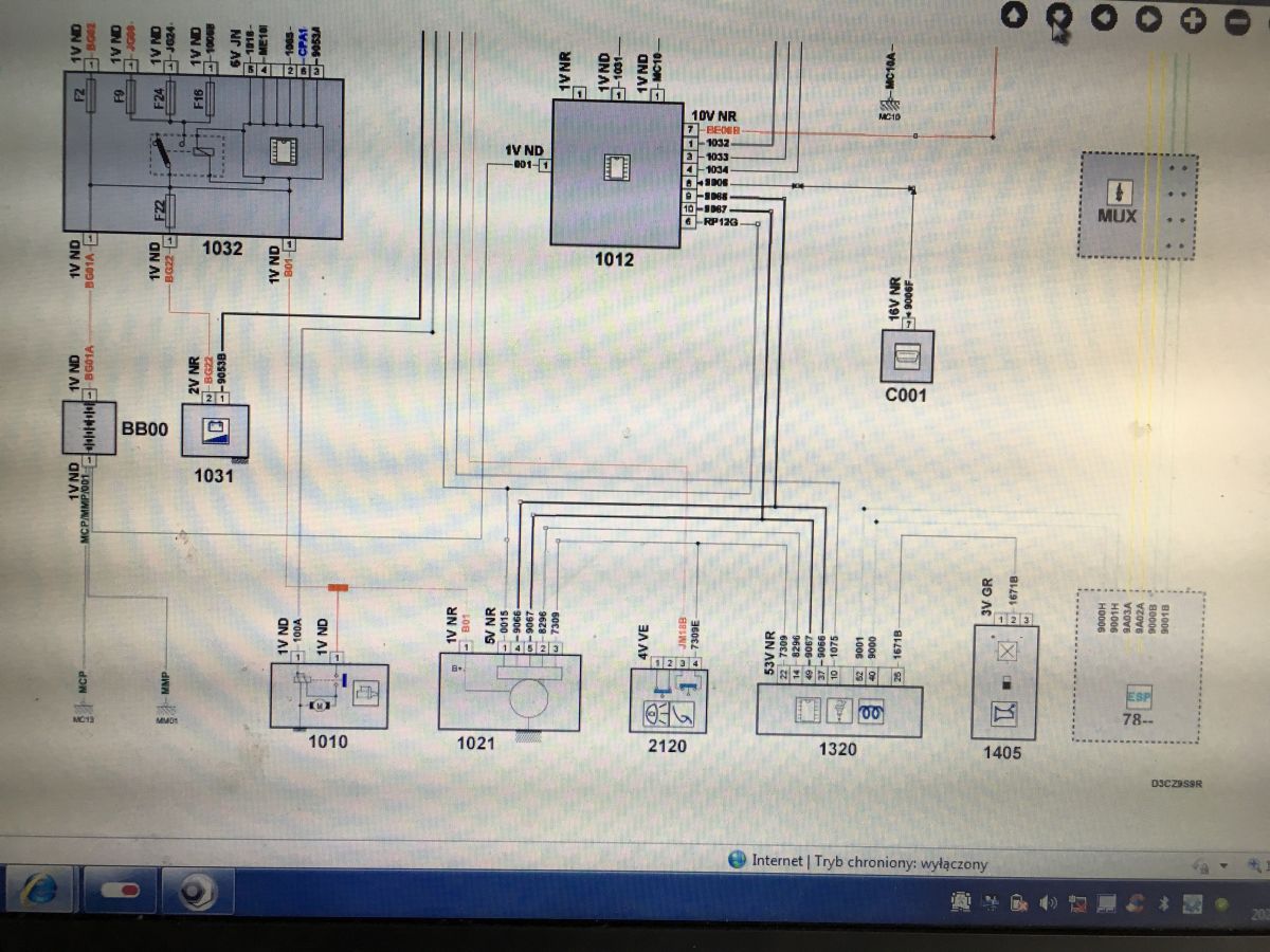

    #8 18926527
    beryas
    Prosze
    1021 to alternator
    Na koncu masz tez przejscie przez 2 kostki laczace wiazki.

  • #9 18927154
    kraval
    Hmm , niby wszystko się zgadza, jeśli nie pomyliłem się przy odczytaniu schematu.
    1-12V
    2-5V
    3-12V / 0V na ham.
    4-LIN
    5-GND
    Wiedząc gdzie powinien być LIN , spr co wychodzi z alt i jest tam tylko nośna. W dodatku jakieś 0.4V niższa od nośnej LIN'u z ECM.
    Z ECM widać że lecą pakiety , a ze strony alternatora cisza.
    Pyt. czy to świadczy o usterce , czy może LIN z alt czeka na pobudzenie...?
