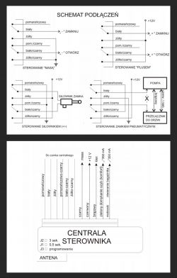

    witam tak jak w temacie czy mogłby mi ktos pomóc od podstaw zalozyc sterownik centralego zamka? wiem ze są instrukcje na internetach ale same schematy tez za duzo mi nie podpowiadają jestem zielony w prądach jesli chodzi o lupcia co innego z mechaniką ale na kablach ni chu chu kupilem zwykly podstawowy sterownik za 30 zł z allegro za zalozenie wołają 100zł a podobno to nic skomplikowanego pomożecie?

    Oczywiście, a ma to Twoje Lupo oryginalny centralny zamek?

    tak ma jak otwieram kluczykiem dzwi to obydwa sie otwierają klapa bagaznika tez a jak zamkne to obydwa sie zamykaja i klapa też

    CameR
    Sterowanie impulsami masy w wiązce prowadzącej do drzwi kierowcy
    Otwórz - błękitno/fioletowy - pin 6
    Zamknij - szaro/żółty - pin 5

    @karastrong udało Ci się zamontować sterowanie centralnym zamkiem?
    Też chce zamontować, tylko mam parę pytań:
    1. Gdzie się podłączałeś ?
    2. Gdzie znajduje się sterownik centralnego zamka?
    3. Jak podłączałeś opcje komfortu czyli otwieranie zamykanie szyb? (Mam taką opcję z kluczyka)
    4. Sterowanie kierunkowskazami, gdzie się wpiąć?
    Chce kupić sterownik na allegro ok 40 zł, jak to tylko dwa trzy kable to nie powinno być problemów. Z tego co rozumiem to sterowanie jest masą?
