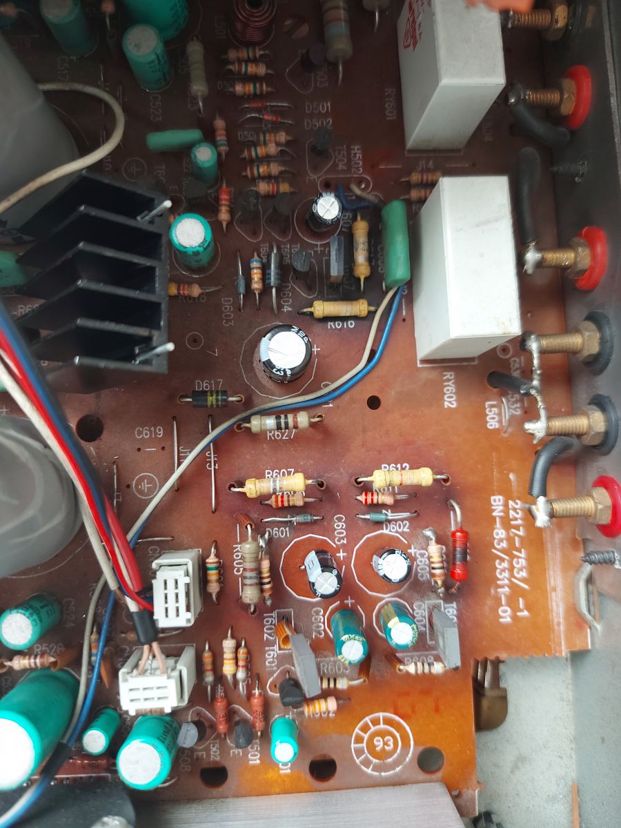

    Witam, na chwilę obecną wymieniłem większość elementów w zasilaniu czyli:
    Kondensatory elektrolityczne, tranzystory BD138 i BD137 (T602 I T603). Przebadałem większość elementów w okolicy zasilacza nawet stabilizator napięcia i nic .

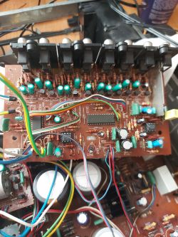

    W ferworze walki postanowiłem podłączyć płytkę barwy pod oddzielne zasilanie BINGO wzmacniacz działa jak należy lecz dopiero po podłączeniu zasilacza, gdzie jeszcze szukać usterki zasilacza ??.
    Dodam że chciałem ten wzmacniacz wmontować w obudowę radmora 5102-TE i dołożyć moduł optyczny aby muc podłączyć tv przez światłowodów gdyż w obecnych czasach większość tv innych wyjść nie posiada. Proszę o podpowiedzi co i gdzie jescze szukać

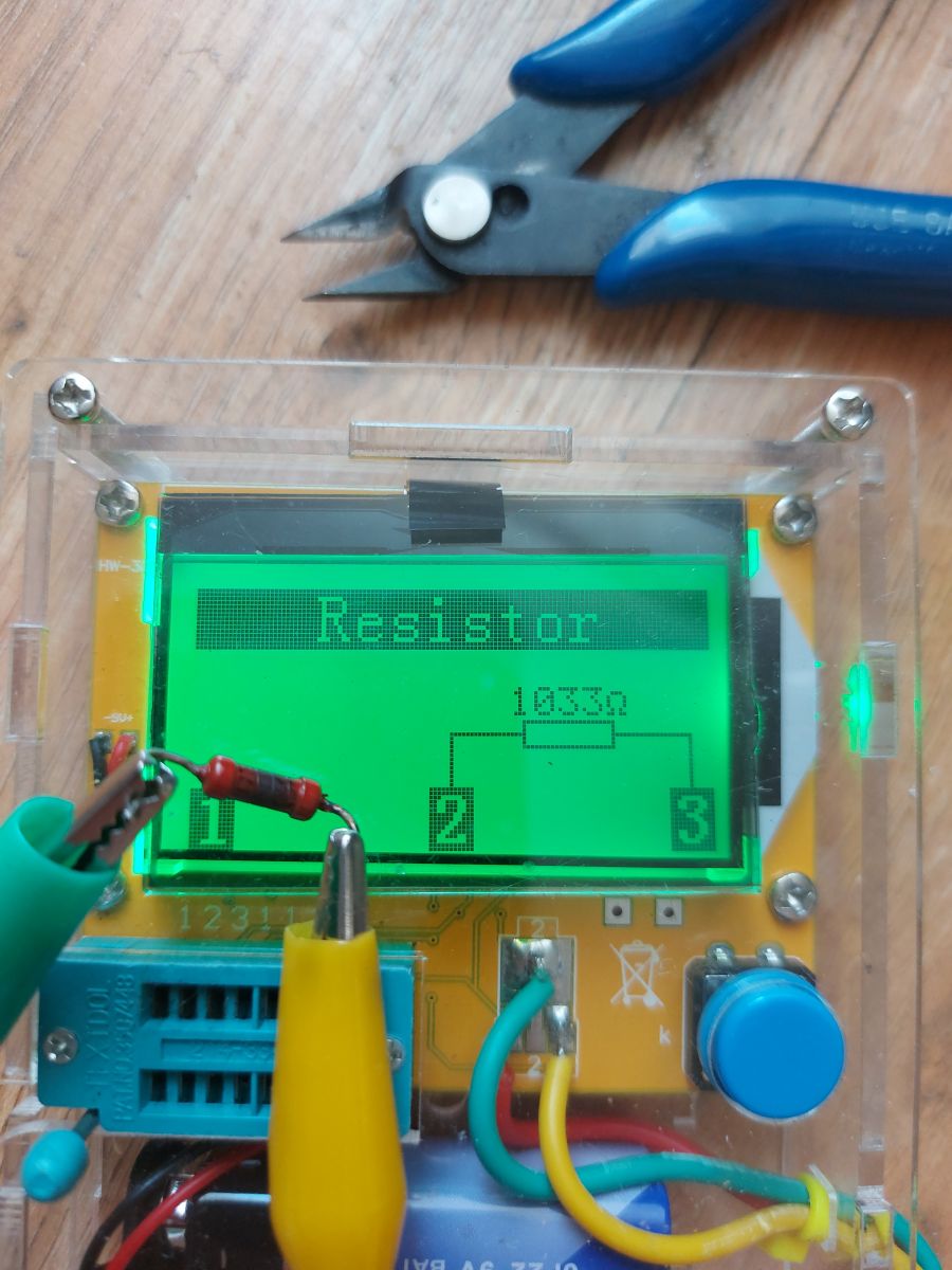

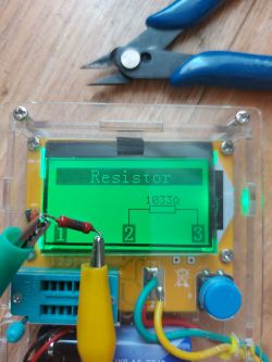

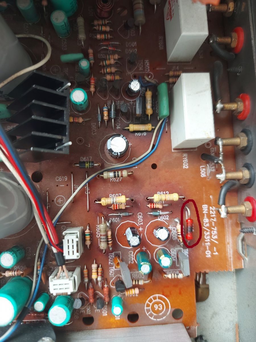

    Sprawdziłeś diody zenera D601 i D602? Masz 100% pewności ,że tranzystory T602 I T603 są dobre?
    Sprawdziłeś tranzystor T601?
    Sprawdź zaznaczony rezystor bo mnie się on nie podoba. Najlepiej dla pewności wymień go na nowy.

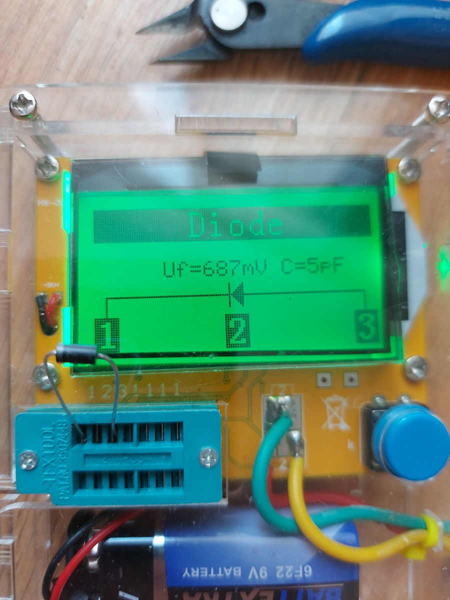

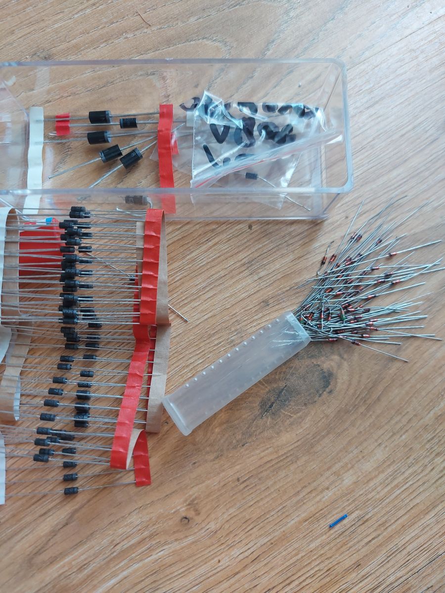

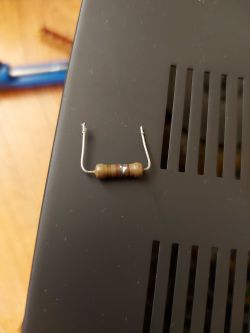

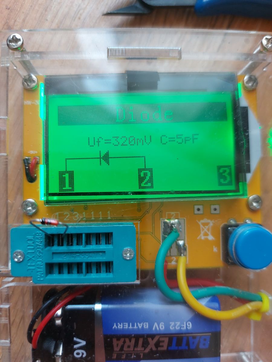

    Diody też sprawdzałem i wygladają na sprawne, a na jakie bym mógł je wymienić aby mieć pewność,
    Posiadam takie:
    P6ke10 to 10v 10a
    Oraz in4007 mic
    No i takie z wylutu WS504 - charczenie po podłączeniu płytki z regulacją, kondensatory wymienione, możliwe przyczyny? WS504 - charczenie po podłączeniu płytki z regulacją, kondensatory wymienione, możliwe przyczyny?
    WS504 - charczenie po podłączeniu płytki z regulacją, kondensatory wymienione, możliwe przyczyny? [img-1]
    Pytanie czy coś z tego mi się nada czy muszę kupić jakieś konkretne.

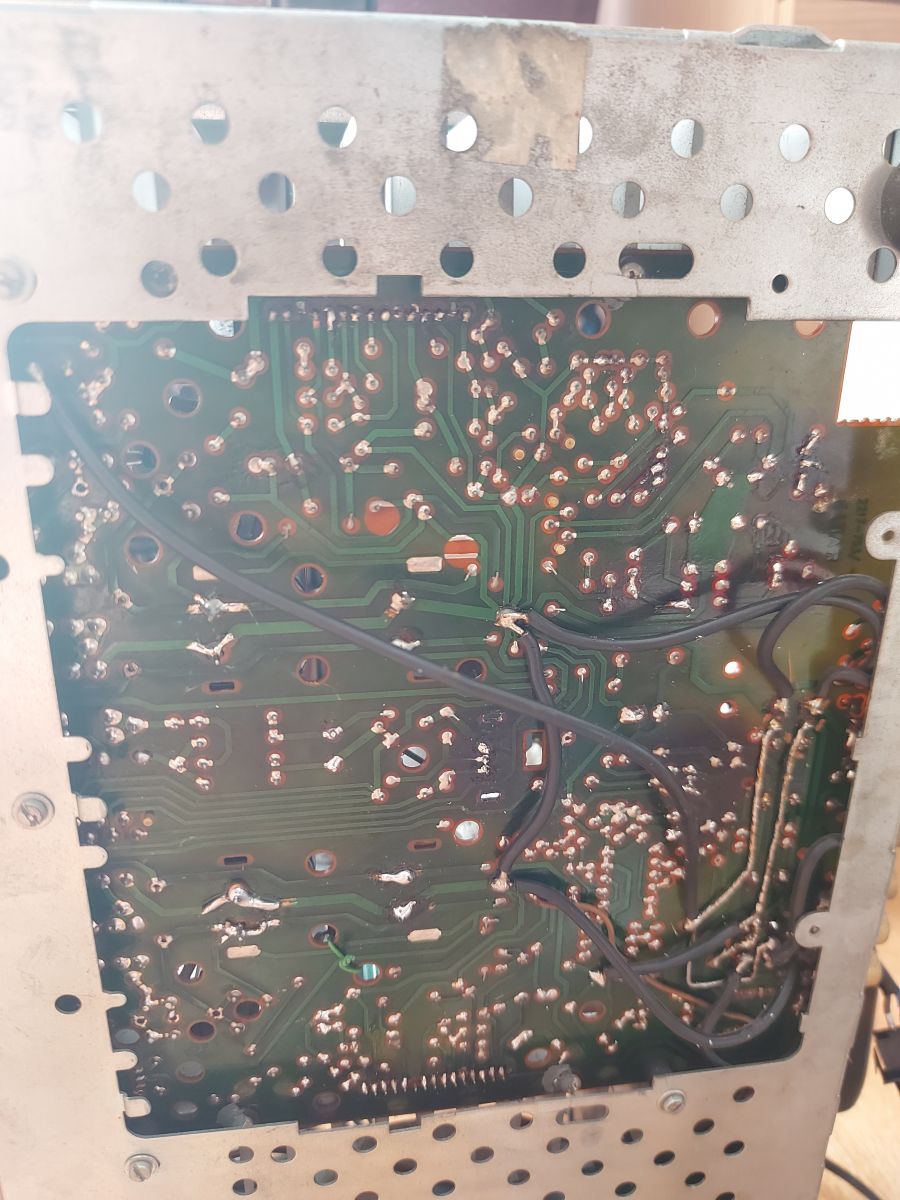

    Problem rozwiązany, uszkodzeniu uległ rezystor R605. O dziwo wyglądający dobrze gołym okiem, lecz od strony płyty było widoczne uszkodzenie WS504 - charczenie po podłączeniu płytki z regulacją, kondensatory wymienione, możliwe przyczyny?
    Wymiana na nowy rozwiązała tak dziwną i dość trudną do wykrycia usterkę, mój poprzednik się poddał.
