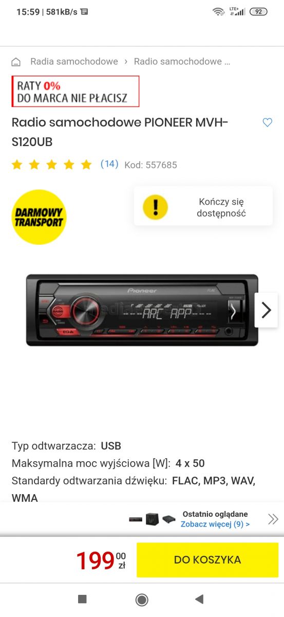

[Rozwiązano] Fiat grande punto 2005r zakupiłem nowe radio i nie włącza się
Tiapto 15 Wrz 2020 16:03 1671 21
  • #2 18924810
    sosarek
    Pomiar napięć na początek.
    Pomogłem? Kup mi kawę.
    #3 18925025
    justka80
    Poziom 33  
    Oryginalne radio Fiat Grande Punto 2005 funkcjonowało w oparciu o magistralę CAN, więc do kostki zasilania radia doprowadzone było tylko jedno napięcie +12V. Obecne radio (Pioneer) wymaga zasilania +12V stale (żółty przewód) i +12V ze stacyjki (czerwony przewód). Musisz więc znaleźć w instalacji samochodu (na bezpiecznikach) gdzie pojawia się +12V po włączeniu zapłonu i dodatkowym przewodem doprowadzić je do radia.
    Podłączenie na stałe +12V do ACC (czerwonego) może powodować rozładowywanie akumulatora.

    W większości radi Pioneer można podłączyć ACC i BATT (czerwony i żółty) pod + cały czas. Trzeba tylko uaktywnić tryb ochrony PW SAVE - tu ustawić PW SAVE ON.

    #6 Wątpię by w tym modelu była możliwość ustawienia PW SAVE ON. Ta konstrukcja może występować pod dowolną nazwą.

    Ta "konstrukcja" to Pioneer - tak pisany przez ee. Całkiem przyzwoite radio za niewielkie pieniądze.
    Oczywiście każdy może wątpić, ale moje twierdzenie łatwo udowodnić:

    #15 Zwracam honor. Rzeczywiście to prawdziwy Pioneer i posiada funkcję PW SAFE.

    Dobra a więc radio jakoś podepne na dniach kolega jeden pomoże , a ta funkcja PW safe to jest w ustawieniach tak ?
    #20 18925788
    adam white
    Spec od car audio
    W menu z ustawieniami systemu albo inicjacji. Sposób ustawienia jest w instrukcji.
    #21 18925837
    FREEZE13
    Czy to aż taka wielka filozofia podpiąć 2 przewody z radia? Czerwony przewód to stały plus wpinasz go do tego plusa z tamtego starego radia jeśli nie chcesz się bawić w szukania plusa po zapłonie wepnij z radia żółty przewód razem z tym czerwonym przewód niebieski z radia z kostki wyprowadź do bagażnika i podlacz we wzmacniaczu do rem reszta przewodów czyli plus z akumulatora do plus12 we wzmacniaczu a gnd gdziekolwiek do masy najlepsze miejsca to odkręci śrubę od jakiegoś mocowania pasów czegokolwiek odczyścić skręcić dobrze z przewodem i gotowe potem czincz do radia i wzmacniacza do wzmacniacza podpiąć głośnik i gotowe przy takim podłączeniu wzmacniacz będzie się włączał gdy włączysz radio w samochodzie gdy je wyłączysz wzmacniacz też się wyłączy
