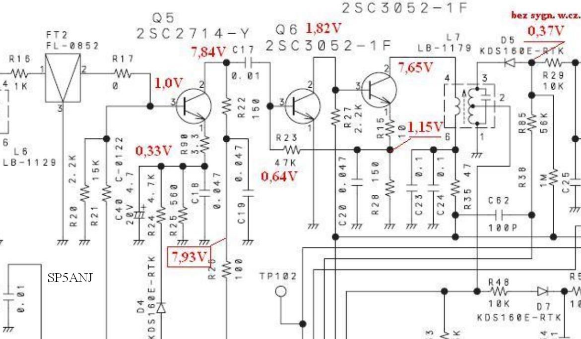

Przejrzałem zasoby forum i nie znalazłem odpowiedzi, więc może ktoś coś podpowie.
Radio Legend III lub 3 (bo różne zapisy widziałem) nie odbiera w AM. Modulacja FM szumi ale nawet zniekształconego głosu nie słyszę. Na AM szum jest lekki ale gdy zrobię regulację głosu na pozycję maksymalną.Wg mnie to szum wzmacniacza TDA ale mogę się mylić. Reakcji na podłączanie anteny bazowej w odsłuchu nie ma.
Nadawanie w porządku, modulacja czysta, moc pełna - nie mam zastrzeżeń. Wymieniłem filtr p.cz. 455kHz bo naczytałem się o problemach presidentów, unidenów oraz mtechów z tym filtrem, jednak to nie pomogło.
Przejrzałem czy radio nie ma pęknięć ścieżek, luzów na gnieździe antenowym. Na szybko przeleciałem po płycie głównej "hotairem" w poszukiwaniu zimnych lutów ale nic to nie dało. Sprawdziłem filtry ferrytowe, czy cewki nie mają przerw ale tu też pudło.
Przy filtrze F1 znalazłem diodę Zenera DZ204, po zmierzeniu przy 12,3Vzasilania radia, ma 3,7V - pytanie czy tak ma być?
Czy są jakieś kruczki lub tajne skróty, żeby na szybko sprawdzić tor odbiorczy AM?
Z góry dziękuję za pomoc.
