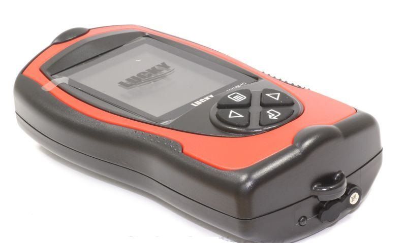

    Posiadam echosonde LUCKY FF1108-1C, niestety po roku użytkowania czasem na chwile pojawi się sygnał pomiędzy echosonda a wyświetlaczem a potem pojawia się brak sygnału. Chciałem otworzyć i sprawdzić wyświetlacz jednak nie jestem pewien czy jest on rozbieralny. Tutaj rodzi się pytanie czy ktoś posiada jakieś doświadczenie jak otworzyć wyświetlacz? Póki co nie chciałem ruszać echosondy.
    Kilka razy podczas próby poruszania anteny pojawił się sygnał (przy złożonej antenie) jednak po chwili ponownie sygnał zanikł i wyskoczył brak sygnału. Pozdrawiam.

    Echosonda lucky FF1108-1C - Brak sygnału pomiędzy echosonda a wyświetlaczem Echosonda lucky FF1108-1C - Brak sygnału pomiędzy echosonda a wyświetlaczem
    Tak wygląda krawędzie dookoła tak samo. Tryb symulacyjny wszystko śmiga jak trzeba, dodatkowo sama echosonda również chodzi dobrze ponieważ dając do wody światełko od pracy również zaczyna świecić. Przykładałem się do próby ściągania przez zsunięcie tylnej klapki ale nic nie pomogło.

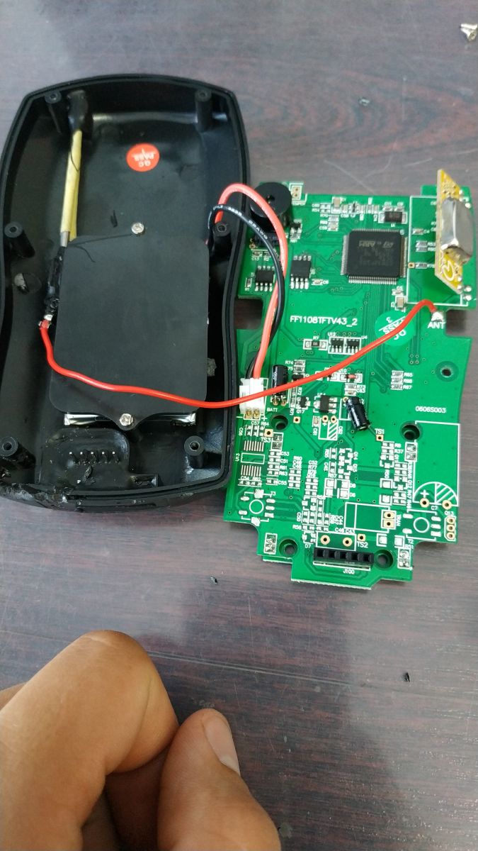

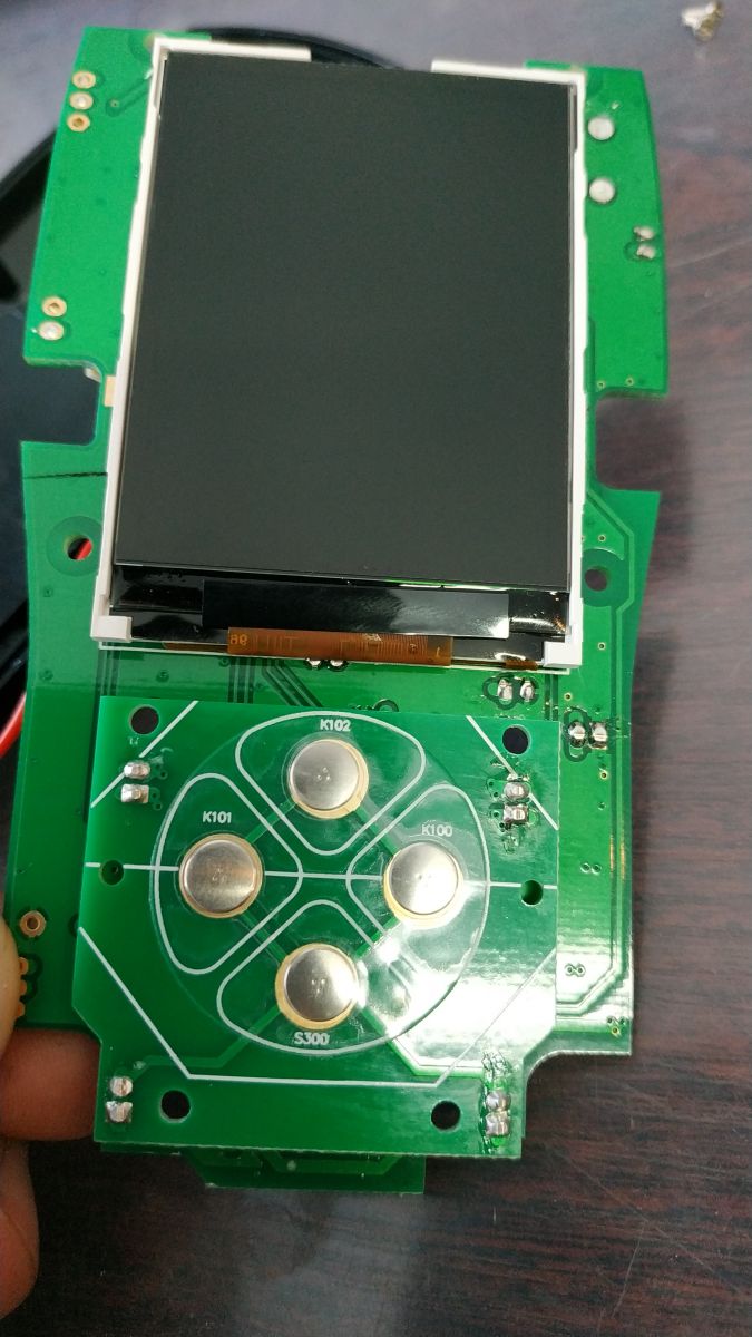

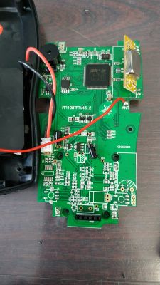

    Echosonda lucky FF1108-1C - Brak sygnału pomiędzy echosonda a wyświetlaczem Echosonda lucky FF1108-1C - Brak sygnału pomiędzy echosonda a wyświetlaczem Echosonda lucky FF1108-1C - Brak sygnału pomiędzy echosonda a wyświetlaczem
    Dziś dobrałem się do wyświetlacza, przód należało odkleić i ukazały się śrubki. Wrzuciłem również zdjęcia sprawdziłem mocowanie anteny fizycznie jak i omomierzem do płytki która jest odpowiedzialna za połączenie - pomiar 0,3ohm. Resztę przeczyściłem pędzelkiem, nic nie przykuło mojej uwagi aby było upalone, przerwane na ścieżce. Pojawił się kilka razy sygnał możliwe że to jakieś zakłócenie ponieważ sonda była wyłączona a coś zbierało. Przy włączonej sondzie bez różnicy, poruszałem anteną trochę podotykałem, poodciskałem - żadnego efektu. Obawiam się że to może być problem w sondzie zwłaszcza że ona została rzucana wędką do wody więc możliwe że coś w niej siedzi :/. Problem jest taka że jest hermetyczna :/ i zgrzana na "obręczach".

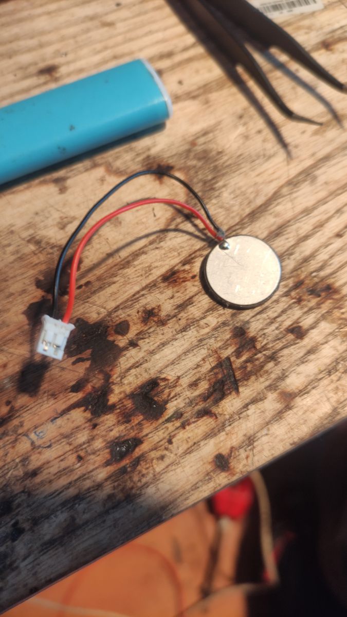

    Echosonda (kulka) została rozcięta i sprawdzona. Oba elementy przeczyściłem, posprawdzałem, lupa, sprawdzenie podstawowych zasilań wszystko ładnie wygląda. Zauważyłem że czasem następuje odbieranie sygnału i coś nawet wyświetli po kilku sekundach w porywu do mintu sygnał balansuje od 1 do 5 kresek a potem ponownie się rozłączy, wskazywało by to na nadajnik lub odbiornik. Może komuś w przyszłości się przyda lub naprowadzi na jakieś możliwości :).

    Witam ,w kuli na spodzie jest czujnik piezoelektryczny i to padło jeśli zewrzesz kabelki jego to zacznie pracować ,symulować nadajnik .Mam ten sam problem ,nie znalazłem jeszcze tego pizoelektryka 125 Mhz Echosonda lucky FF1108-1C - Brak sygnału pomiędzy echosonda a wyświetlaczem

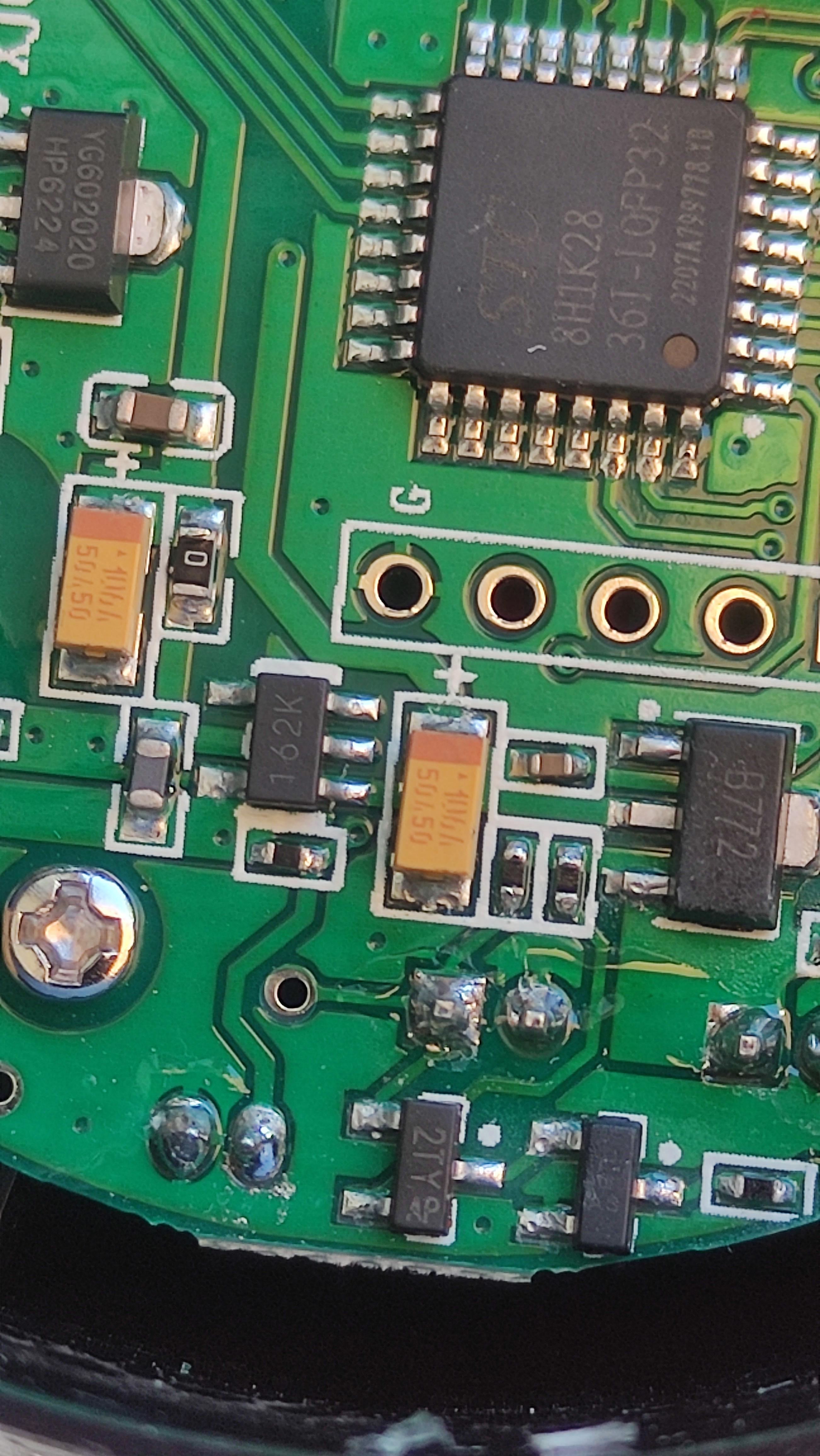

    Kupiłem drugą kulkę, Odbiornik też wariuje raz ma sygnał raz nie w szczegulności jak szybko płynę , czasami na postoju pontonu w wodzie też gubi sygnał .Rozebrałem odbiornik i wymieniłem jeden kondensator zobaczymy czy pomoże

    Witam jeszcze jedno , przylutuj od góry +- gdzie masz wtyczkę ,mi nie dochodził prąd
  • #13 20574447
    krzysztof6711
    Witam ponownie ,prześlij zdjęcia sondy środka jak masz , wczoraj rozebrałem starą miernik i okazało się że padł kondensator tantalowy 106A i układ B772 (kondensator żółty)
