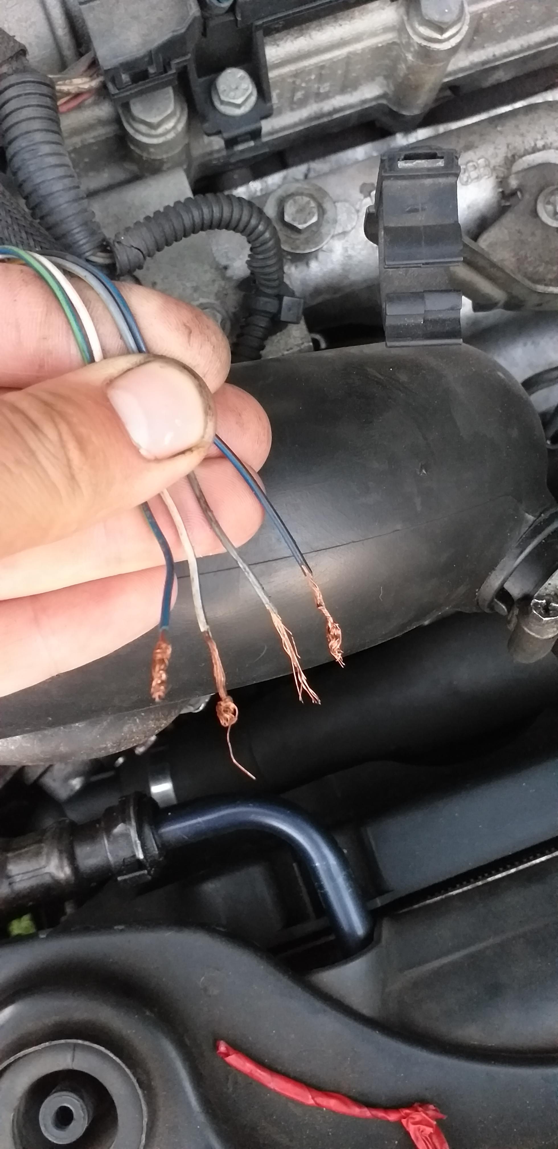

    Mam alfe 159 2.4 JTD 2007 rok gdzie brakuje wtyczki od przepływomierza (auto stało i widać komuś była bardzo potrzebna)
    Ma może ktoś schamcik jak go podłączyć i się nim podzieli?
    159 2.4Jtd 2006-2007 gdzieś EDC16 0281 012 145

    ste
    Alfa 159 2.4 JTD - Schemat wtyczki przepływomierza
    Pin 1 - brązowy,
    Pin 2 - fioletowy,
    Pin 3 - pomarańczowo-biały,
    Pin 4 - niebiesko-zielony
    Kolory masz chyba zmienione od temperatury, ale dalej w wiązce powinny się zgadzać.

    MarcinS70R
    Dzięki kolego za pomoc. Zdobęde wtyczkę i powalczę.
