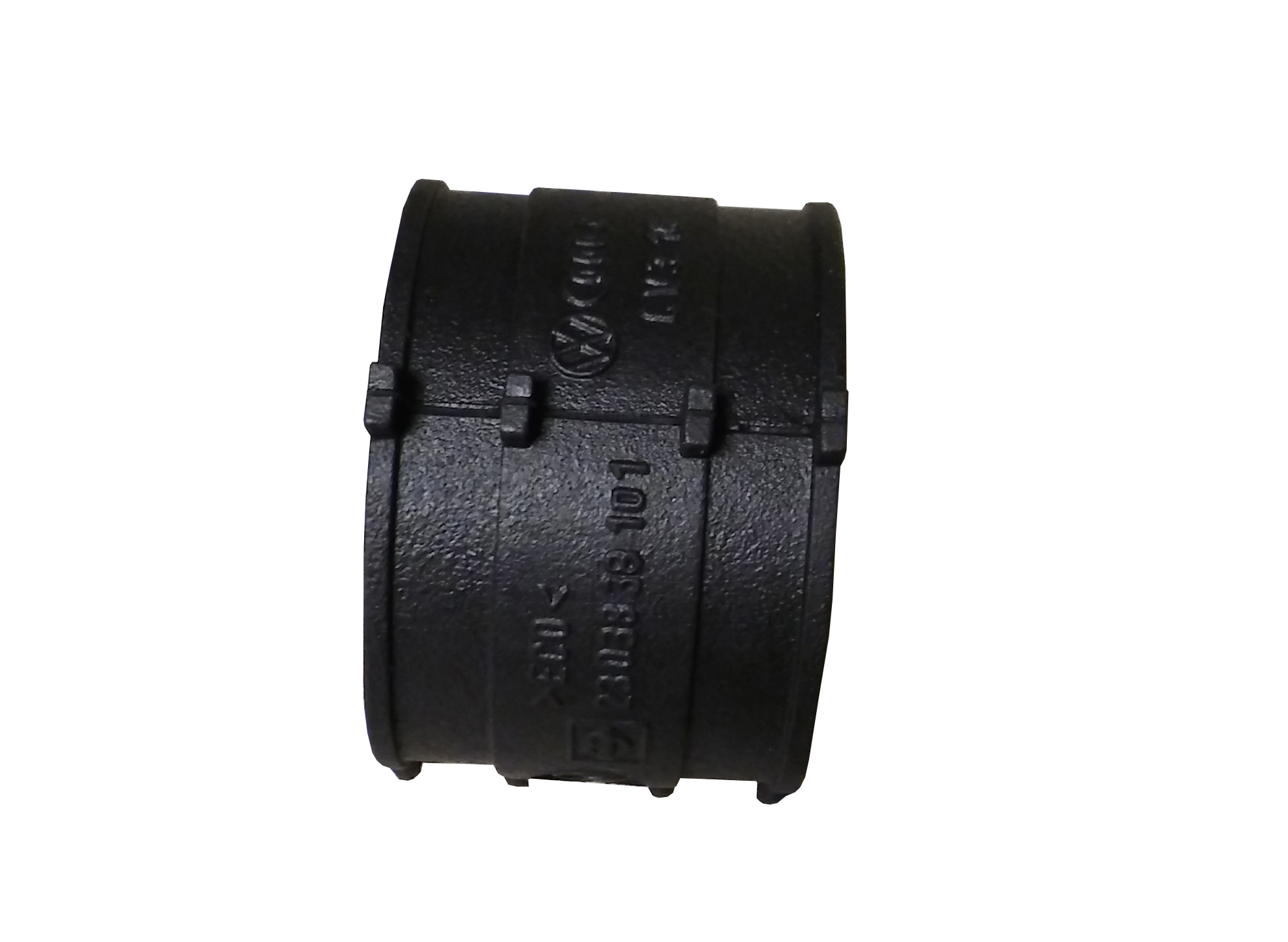

    Pracuje jak na załączonym filmie. Wymieniłem na nowe świece, przewody zapłonowe i cewkę. Nic to nie pomogło. Ma ktoś jakiś pomysł co się stało?

    Skoro widać tam płomień to masz pęknięty kolektor ssący co daje ubogą mieszankę przez co dochodzi do jej zapłonu w kolektorze ssącym.
    Auto z LPG?
    Tak jest tylko na PB?

    Tak samochód ma instalację LPG. Na LPG też widać płomień. Kolektor ssący jest dwu częściowy, obie części połączone są gumowym łącznikiem i to przez łącznik widać ( prześwituje) płomień. Kolektor wygląda na nie uszkodzony.

    No jak nie jest uszkodzony? A płomień którędy się wydostaje? Wymień kolektor i po sprawie...

    Problemem był dziurawy gumowy łącznik kolektora ssącego. Dziękuję za pomoc szczególnie koledze " grala 1".
