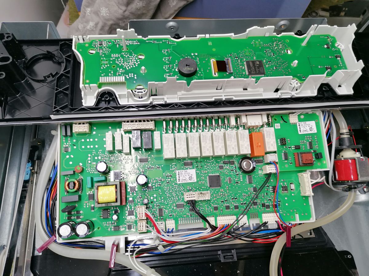

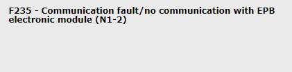

    Po włączeniu zapala się wyświetlacz i informacja fehler 235.
    Piekarnik parowy Miele rocznik 2019.
    Jakie jest znaczenie tego błędu?

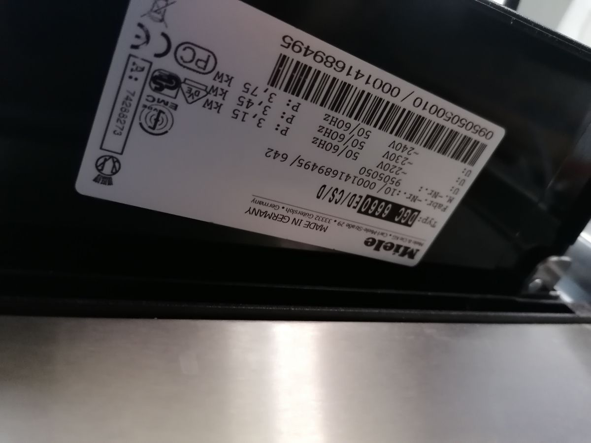

    Brak gwarancji sprzęt z niemieckiego rynku bez papierów po rozebraniu brak wiązki 11 pin między panelem sterowania, a modułem głównym. Założyłem inną wiązkę i był komunikat błąd komunikacji podejrzewam, że może być inna kolejność między pinami. Zamieszczam zdjęcie jak to wyglada oraz tabliczkę znamionowa. Dlatego potrzebny schemat. Jeśli ma ktoś możliwość proszę o pomoc.

  • #8 19059895
    electrogt
    Wymiana płyty ze sterowaniem i prawidłowe podpięcie wiązki dzięki pomocy kolegów. Rozwiązała problem dziękuję.
