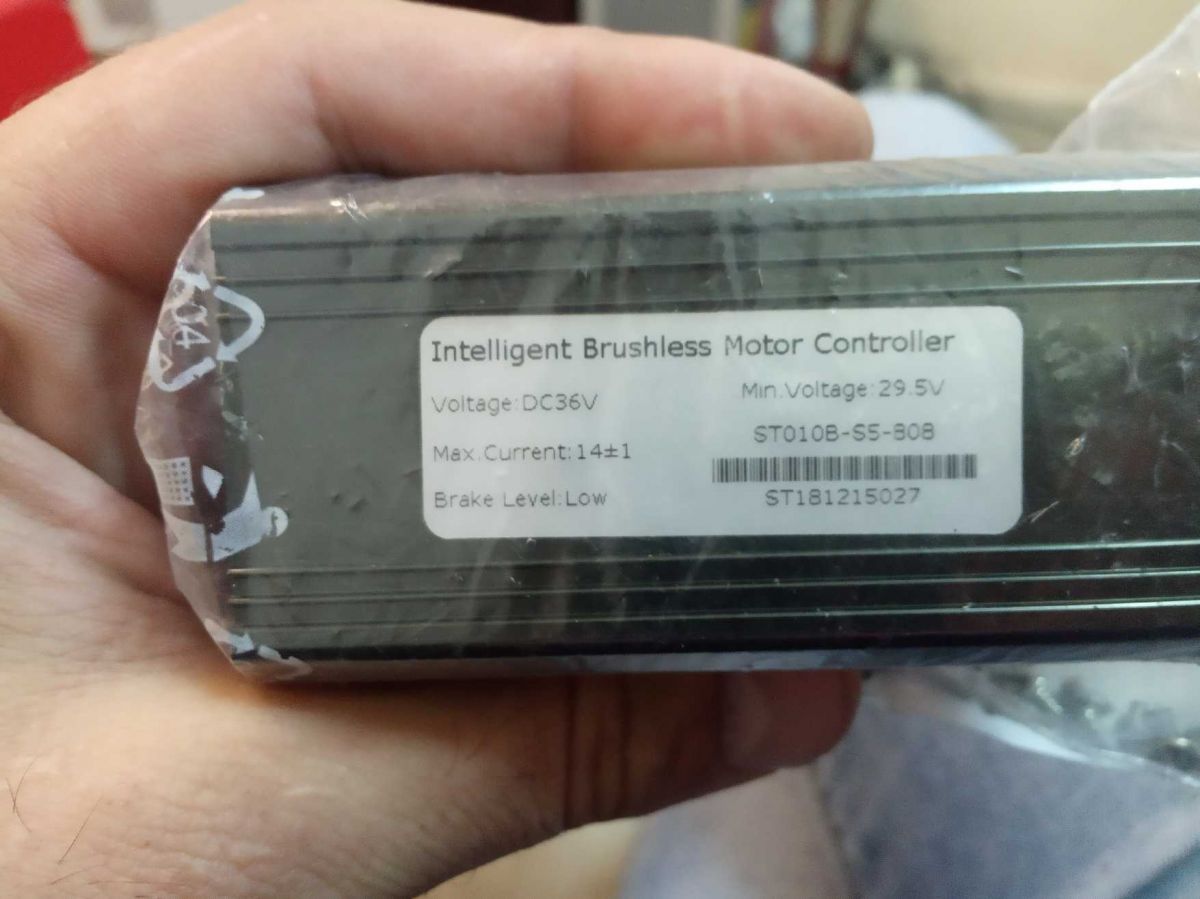

    Czy mogę prosić o pomoc w identyfikacji uszkodzonych mosfetów sterownika ze zdjęć poniżej:
    Chińska hulajnoga - Czy mosfety RU6888R zastąpią uszkodzone? Możliwość wymiany na IPI040N06N3GXKSA1?
    Sterownik został podlany i dwa poszły na zwarcie...
    Czy RU6888R mogą je zastąpić?
    Cz można wymienić wszystkie na IPI040N06N3GXKSA1 (symbole z TME) ?
    (jeśli gdzieś naruszyłem regulamin to przepraszam jestem nowym użytkownikiem...)

    Te oryginalne to:
    70V
    70A
    RDS ON 8.4mohm
    85W
    Oba modele tranzystorów które podałeś nadają się jako zamienniki.
