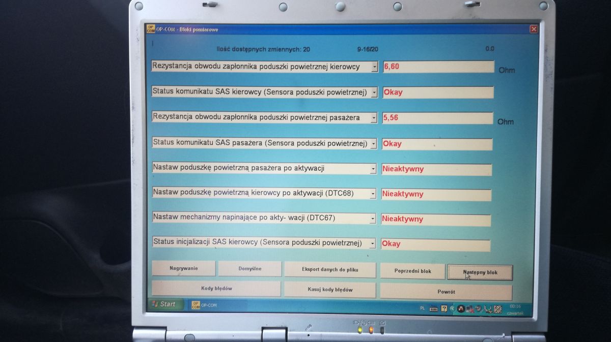

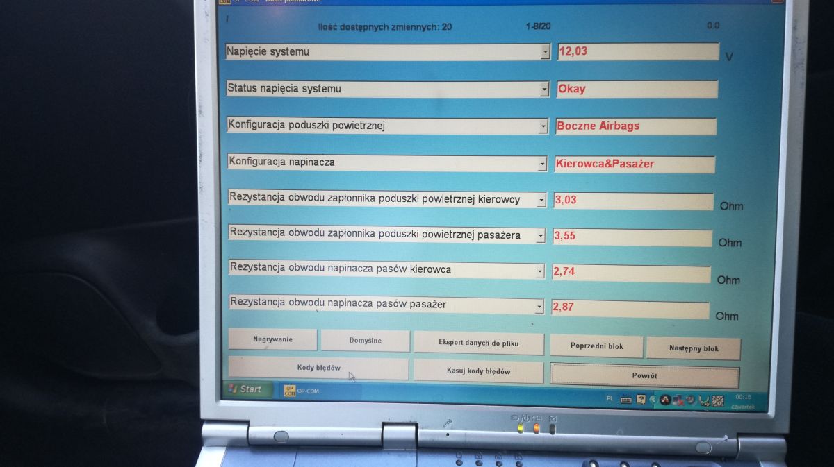

    Astra G - Błąd poduszki, wysoka rezystancja obwodu kierowcy, błąd 77, rezystancja 6 Astra G - Błąd poduszki, wysoka rezystancja obwodu kierowcy, błąd 77, rezystancja 6 Astra G - Błąd poduszki, wysoka rezystancja obwodu kierowcy, błąd 77, rezystancja 6
    Za wysoka rezystancja obwodu poduszki kierowcy... przepiąłem wtyczke pod siedzeniem...pasażera odczyt rezystancji 5,56 zmniejszył się do około 2,5-3 blad 87 zniknął pozostal blad 77 i rezystancja 6,6 bezzmiennie, kostka pod siedzeniem kierowcy zostala juz wczesniej wywalona, przewody sa zlutowane na stałe. Gdzie szukac?

    No masz jak Byk - poduszka kierowcy! :)
    Złapałeś się tych foteli i nie chcesz ich puścić :)
    Szukaj w obwodzie poduchy w kierownicy.
    I daj znać czy pomogłem ...

    Tak jak kolega mówi,
    Popraw kontakt wtyczki z poduszką w kierownicy, częsta przypadłość w astra.
