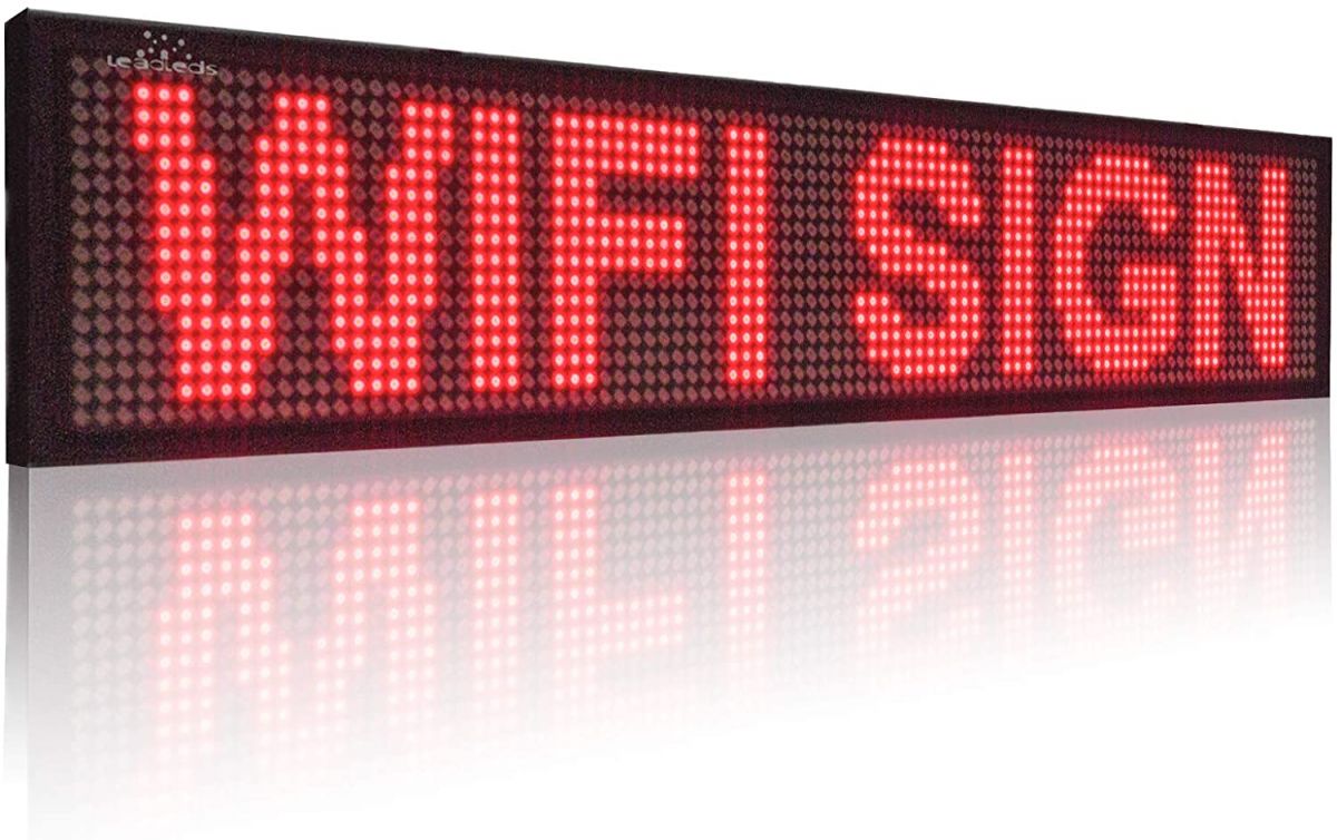

    witam.w dobie modnej ostatnio różnorakiej pomocy dla chorych dzieci wpadłem na takowy pomysł.chciałbym postawic zwykły rower na stojaku.i podłączyc do jego licznika duzy wyswietlacz.chodzi o to, że ludzie przychodza i "jadą" w szczytnym celu.( za każdy kilometr firma wpłaca okresloną kwote na załozony cel ).poprostu trzeba , zeby była wyswietlana przejechana ilośc km.dlatego chciałbym zapytać szanowne grono czy jest mozliwosć żeby "przeniesć " to co wyświetla sie na liczniku na wiekszy wyświetlacz? i czy ewentualnie ktoś by był w stanie taki układ wykonac?.powiedzmy po kosztach + coś tam za fatygę.oczywiście umieścimy stosowny napis kto to wykonał ..pozdrawiam forumowiczów

    grzegorz200
    dziękuję za podpowiedx , ale chciałbym podłączyc to do wyswietlacza led.zewnętrznego

    ojciec
    Poziom 34  
    Przeniesienie bezpośrednie "cyfr" z wyświetlacza LCD na LED nie jest takie proste.
    Taniej i prościej wyjdzie zrobić taki licznik w całości samemu.
    Kontaktron >> Arduino > wyświetlacz na MAX7219 - matrycowy 8x8x8 << zasilacz 5V

    sam kontaktron i wyswietlacz to nie problem.chodzi mi o to, żeby była "pamiec " przejechanych kilometrów . dokładnie tak jak w liczniku rowerowym

    W Arduino, masz pamięć nieulotną EEPROM

    ojciec
    Poziom 34  
    Nie podejmuje się.
    Do tego co wyżej dodać zegar na DS3231 i na wyświetlaczu, który podałem można wyświetlać co się podoba; czasy, daty, godzinę, ilość przejechanych kilometrów na dzień/miesiąc... Jak nazwa wyświetlaniej informacji nie mieści się na wyświetlaczu można tekst przewijać
