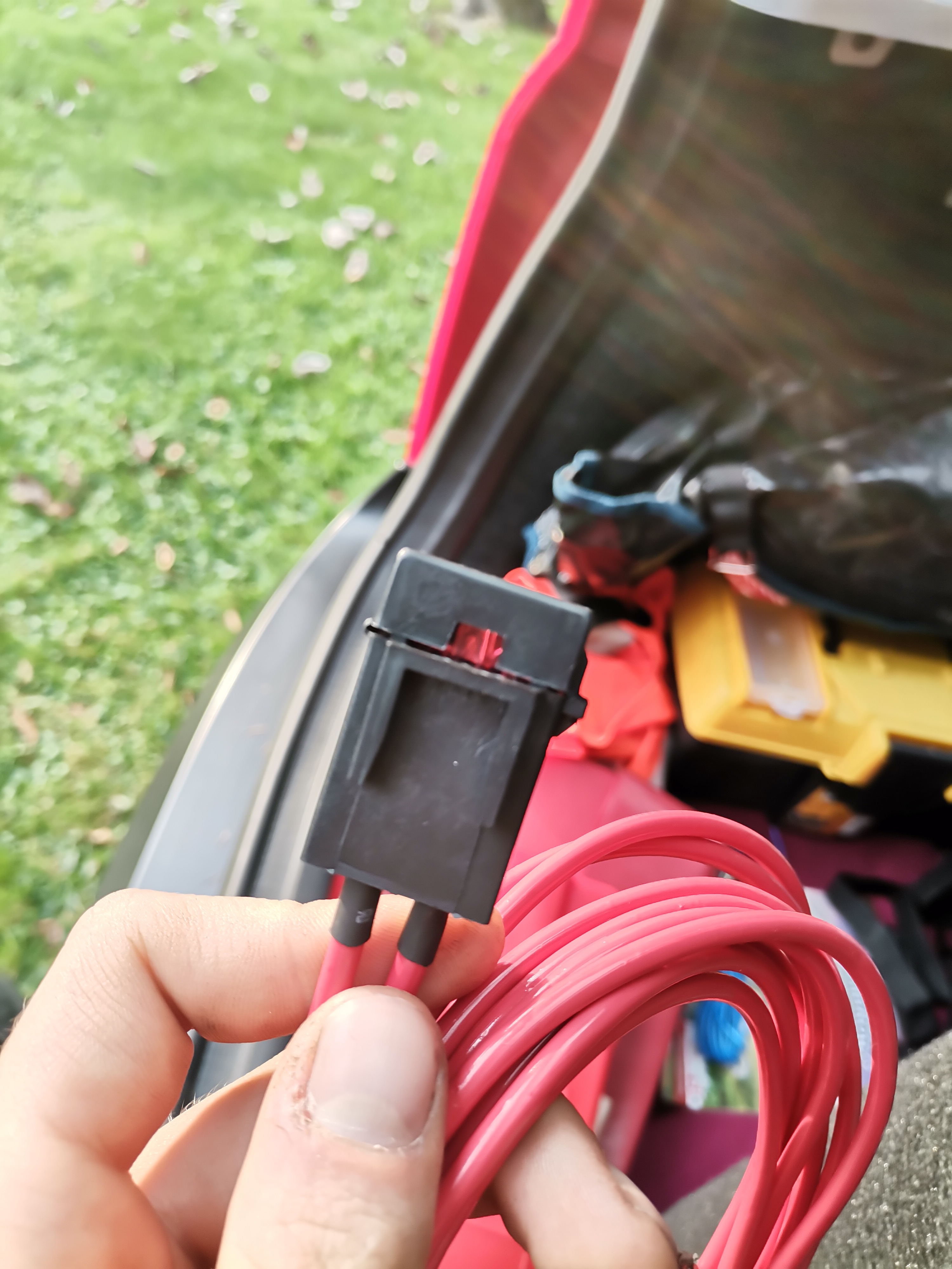

    Witam, głupie pytanie ale nie chciałbym nic zepsuć, w jaki sposób podłączyć ten wzmacniacz i bezpiecznik? Bezpiecznik ma być podlaczony do plusa wzmacniacza i akumulatora?
    Nie chcę wzmacniacza podpinać pod radio, tylko bezpośrednio pod włącznik i akumulator.

    Bezpiecznik przy akumulatorze, dalej do +12V wzmacniacza.
    Niebieski REM powinien być podłączony do REM w radiu.

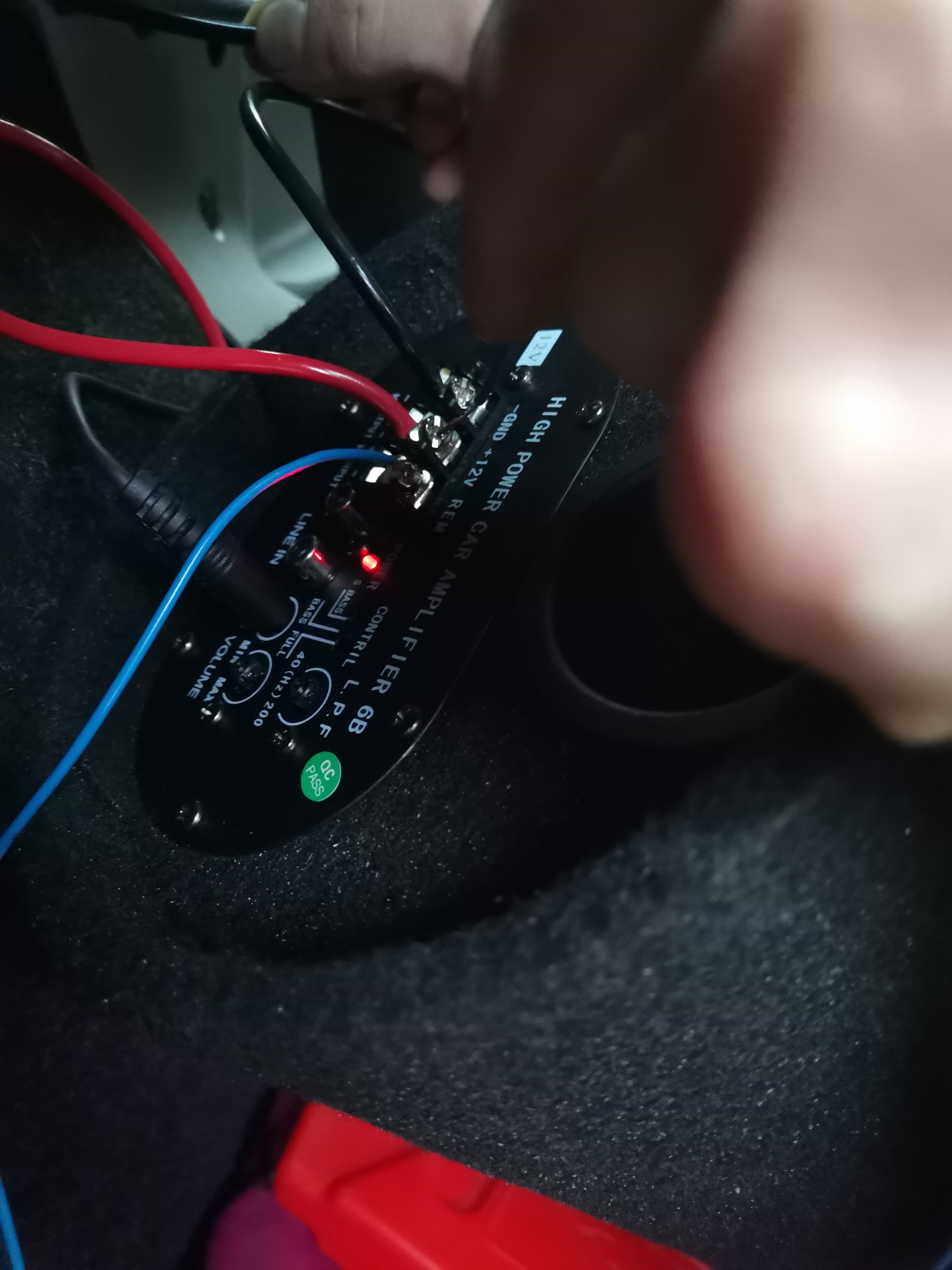

  • #16 18928535
    sosarek
    Sygnał jakiś podłączyłeś? Masz pokrętło Volume...
    Pomogłem? Kup mi kawę.
  • #17 18928578
    Lil_Hetman
    Poziom 5  
    Podłączyłem +, gnd i REM pod plusa, volume podkręciłem w prawo
  • #18 18928592
    sosarek
    No a co podłączyłeś do AUX?
  • #19 18928651
    Lil_Hetman
    Poziom 5  
    No kabel AUX i telefon, przepatrzę to jeszcze raz jutro
  • #20 18928701
    sosarek
    W telefonie włączyłeś odtwarzanie jakiegoś pliku, wykrył podłączone słuchawki?
    Na tym "subwooferze" nie ma innych przełączników prócz tych na zdjęciu?
  • #21 18930737
    Lil_Hetman
    Poziom 5  
    Okey okazało się że masa trochę źle przewodziła, dzięki wielkie jeszcze raz wszystkim
