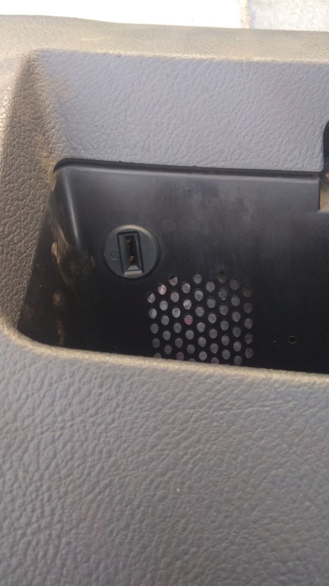

    Witam, wie ktoś może co to jest? Ostatnio dopiero to zauważyłem. Z tyłu wychodzą dwa przewody. Znajduje się to w półce pod wyłącznikiem świateł. Skoda Superb 2002 - Dwa przewody wychodzące z półki pod wyłącznikiem świateł

    wyglada jak jakies gniazdko do podpinania breloczka z dokladanymmalarmem/imobilajzerem, ale pewnosci nie mam.
  • #3 18926868
    wojtego
    a nie jest to przypadkiem przetwornica usb np do ładowania telefonu
  • #4 18926899
    Ture11
    Ja tu widzę gniazdo na bezpiecznik samochodowy, pytanie tylko... do czego...
  • #5 18926905
    sosarek
    Zobacz wpierw jak wygląda gniazdo USB...

  • #6 18927392
    piachu1994
    Rozebrać, pójść po przewodach i się wyjaśni 🙂
  • #7 18927616
    mrekzo
    Poziom 8  
    Aż tak się na tym nie znam żeby tam grzebać. Ostatnio to zauważyłem to mnie zaciekawiło. Może być faktycznie coś do alarmu. Alarm jest od nowości, ale czy fabryczny to nie wiem.

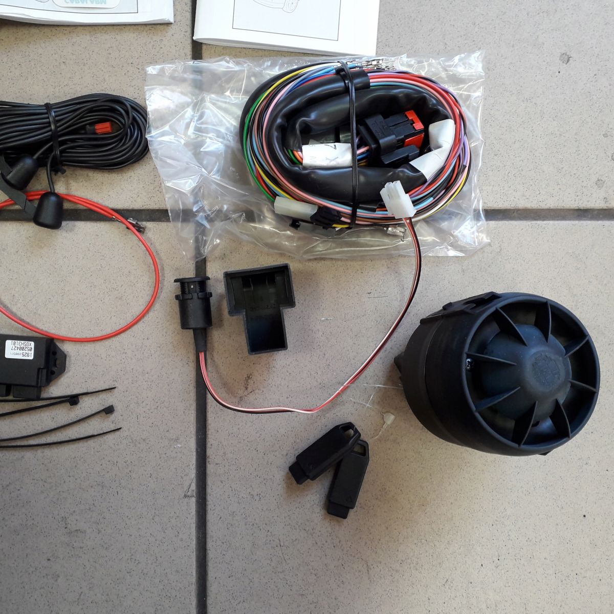

    https://images.app.goo.gl/4jwMzuzsxQzSNApr6
    Faktycznie, znalazłem nawet ofertę z takim alarmem. Na którymś zdjęciu jest ten element zakończony białą wtyczką.
    To służy do kodowania alarmu?
  • #8 18927994
    rally_krakow
    Wygląda na jakąś ładowarkę widać dwa piny
  • #9 18928031

  • #10 18928049
    leonov
    Raczej do deaktywacji ?

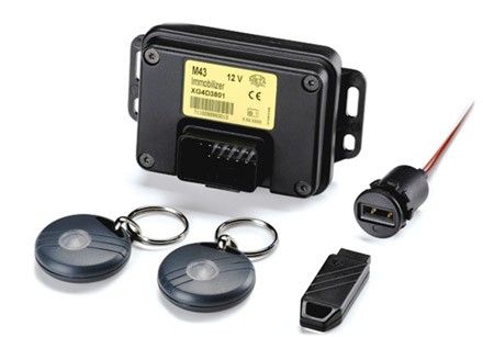

  • #13 18928789
    mrekzo
    Poziom 8  
    Zagłębiając się w temat odkryłem że mój alarm to prawdopodobnie BKA 500 001.
    O funkcji tego elementu nic nie wiem. Ciekawa sprawa.
  • #14 18928877
    milejow
    Bo to nie element alarmu tylko immobilisera zamontowanego dodatkowo,kolegą CameR dokładnie wskazał co to jest.

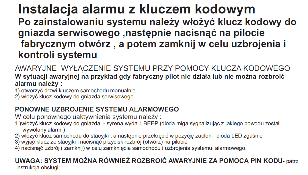

  • #15 18928881
    CameR
    BKA 500 001 to alarm bezpilotowy - produkt firmy MetaSystem w wersji z "kluczem kodowym".
    Pomogłem? Kup mi kawę.
  • #16 18929315
    mrekzo
    Poziom 8  
    Dziękuję, teraz już wszystko wiem. Samochód mam od ośmiu lat, a dopiero teraz zauważyłem to gniazdo. Klucza kodowego oczywiście nie mam.... pozostaje mieć nadzieję żeby to nie zaczęło kiedyś "wariować"..
