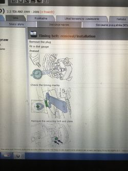

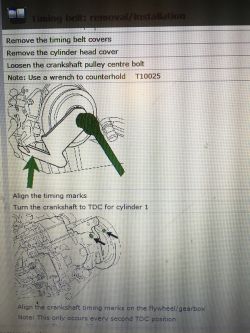

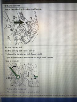

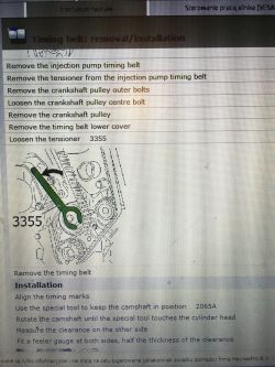

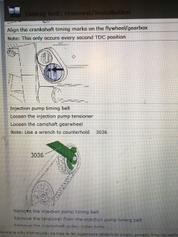

Witam, sporo poczytałem o ustswieniu kąta wtrysku w 2.5 tdi, ale jednak mam jeszcze pytanie. Próbowałem ustawić idealna wartość na kanale 2 jak wyczytałem 50-55 jednak kręcąc kołem pompy i przestawiając o jeden ząbek na pasku nie mogę ustawić lepiej niż wahająca się wartość na wolnych obrotach 75-95 i słychać że silnik pracuje trochę bardziej twardo. Czy odkręcić koło walka rozrządu od strony kabiny i próbować lepiej ustawić? Czy coś jest spieprzone przy rozrządzie od przodu silnika podczas wymiany? Dodam że przed wymianą obu pasków silnik pracował odrobinę ciszej
