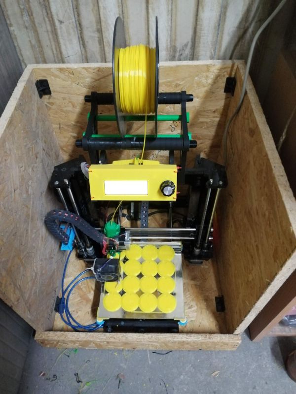

    Ja mam takie cudo
    Drukarka Anycubic i3 Mega S - Problem z poziomowaniem stołu
    Chińska podróbka Prusy i3
    Jak widzisz jest po wielu modyfikacjach.
    Nie przejmuj się tak bardzo też mam takie problemy a wynikają one z mało stabilnej konstrukcji (akrylowa) dodatkowym problemem są te nieszczęsne prowadnice.
    Czasami pomaga obrócenie o parę stopni czasami podłożenie coś pod nóżkę, ogólnie zasada jest jedna jak już ustawisz nie ruszaj.
    i nigdy nie będzie idealnie znajdź złoty środek nie musi być super aż tak bardzo na kartkę, jak będzie większy luz i tak będzie działać.
    Poza tym o ile jest możliwość uruchom korekcje programową

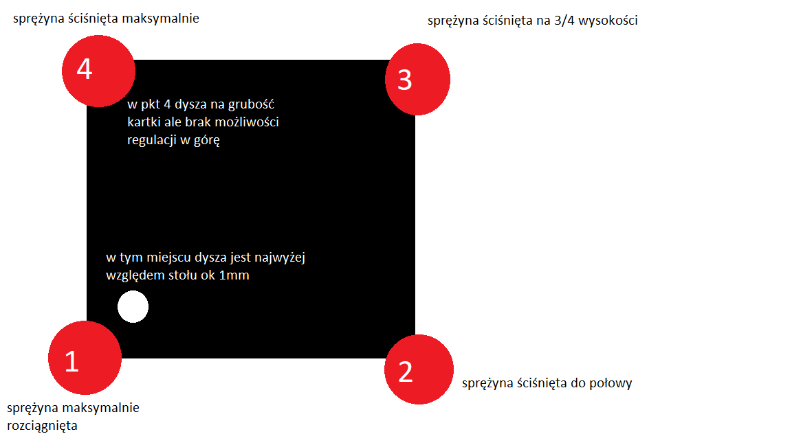

    Punkt 2 i 3 są na grubość kartki punkt 4 jest skręcony na maksa tak, że mocniej już nim w dół nie zejde ale kartka przejdzie z lekkim oporem zaś punkt 1 jest mocno oddalony od głowicy gdzie śruba jest rozkręcona już maksymalnie problem jest tylko między tymi dwoma punktami (1 i 4) stół nie jest krzywy sprawdzałem kilkukrotnie jak i boki tak i przekątną stołu. sama podstawa na której spoczywa stół we wszystkich narożnikach ma tę samą wartość licząc od podstawy drukarki do narożnika. Wysokość osi Z z obu stron na obu silnikach krokowych jest identyczna(62mm) oś X na całej długości licząc od jednego do drugiego boku ma identyczną wysokość względem podstawy drukarki(nie stołu). Podejrzewałem jeszcze sprężyny ale próbowałem również poziomować z podkładkami dystansowymi i był identyczny wynik jak bez nich.

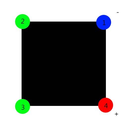

    Nie wiem za bardzo gdzie są jakie punkty.
    Nie zmienia to faktu że takie problemy stwarzają prowadnice i lekko skrzywiona konstrukcja całej drukarki .
    U mnie wystarczyło podłożyć papierek pod nóżkę.
    Czym mierzysz ? Mam nadzieje że suwmiarką.
    2 pytanie mówiłeś że jak zaczyna drukować dysza jest około mm ponad stołem? Czy jest tak po zrobieniu Home offset, czy dopiero podnosi się jak zaczyna drukować?
    1 Przekręć prowadnice o parę stopni i kalibruj dalej, spróbuj zacząć od innych punktów, jak robisz kalibrację z poziomu menu w drukarce to ją wyzeruj wyłącz i rób to ręcznie.
    2 Jeżeli drukarka podnosi głowicę podczas rozpoczynania drukowania to ręcznie podnieś głowicę np na 100mm i daj znać co ci wyszło.

    Jeśli rozkład punktów masz taki jak zaproponował kolega sasiadstar na swoim rysunku, to na bank "brama" drukarki nie jest prostopadle zamontowana względem podstawy.

    sorka, że dopiero teraz odpisuję. Rozkład taki jak na obrazku wyżej. Prowadnice sprawdzone obracanie ich zamiana miejscami nic nie zmienia, rusztowanie osi Z oraz X zamontowane jest prostopadle względem stołu wszystko przemierzone suwmiarką sam stół a raczej jego podstawa na której spoczywa względem podstawy drukarki w każdej możliwej pozycji ma identyczną wysokość niezależnie czy stół na osi jest w połowie na końcu czy też na początku doszedłem do pewnego wniosku podczas "poziomowania", że gwint na śrubach od stołu po prostu się klinuje co powoduje brak regulacji na sprężynach. problem częściowo rozwiązałem wgrywając marlina z mesh bed levelingiem ale przymierzam sie do instalacji BLTouch i ustawienia stołu na sztywno. wpadłem jeszcze na pomysł by stół wyregulować nie poprzez sprężyny a poprzez kontrę nakrętkami co wyeliminuje ograniczoną wysokość sprężyn. Mam nadzieję, że się uda coś wskórać kilka druków już poszło dzięki właśnie mesh bed levelingowi jednakże nie uznaje tego rozwiązania jako tego najlepszego.
