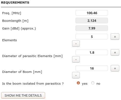

    Posiadam miniwieżę Panasonic SA-PM10, którą kupiłem 17 lat temu za 800 zł w jednym z elektromarketów. Używam jej głównie do słuchania radia.
    Do niedawna sygnał radia odbierałem z kablówki, ale ostatnio dostawca zaprzestał dostarczania go. Pomyślałem o zastosowaniu wieloelementowej anteny kierunkowej (Yagi) zamontowanej na zewnątrz, tak aby odebrać jak najwięcej stacji w stereo i z RDS. Mieszkam w bloku na drugim piętrze w północno-wschodniej Warszawie, dookoła pełno 10-piętrowych bloków i drzew.
    I tu pojawia się moje pytanie: czy warto stosować do tego celu antenę o więcej niż 3 elementach (np. 5) przy takich warunkach odbioru i przy tym sprzęcie?
    Wg producenta głowica UKF ma czułość 1 µV dla mono i 1,5 µV dla stereo, ale to fikcja - własnoręcznie przestrojony Taraban z deklarowaną czułością 15 µV na 3-metrowym przewodzie miedzianym o przekroju 2,5 mm² umieszczonym przy oknie odbiera bez szumów wszystkie stacje w promieniu do 30 km, z szumami (w zależności od mocy nadawania) nawet do 120 km. Tymczasem na tej "antenie" miniwieża z głowicą o niby lepszej czułości bez szumów odbiera tylko silne stacje lokalne w mono, o odbiorze lokalnych w stereo czy jakimkolwiek odbiorze dalszych stacji nie ma w tym przypadku mowy.
    Jest zatem sens stosować do tej miniwieży antenę 5-elementową? Antenę zamierzam ustawić skierowaną na południowy-zachód. Oprócz stacji lokalnych, chciałbym odebrać też w stereo i z RDS Radio Bogoria z Grodziska Mazowieckiego i Radio Victoria z Mszczonowa.

    A sprawdziłeś jaki będzie rozmiar elementów takiej anteny dla częstotliwości ok. 100MHz?

    Tomasz.Cichowski
    Poziom 4  
    Oczywiście.
    Stosowanie wieloelementowych anten kierunkowych w tanich miniwieżach - czy warto
    Dzwoniłem dla pewności do administracji dowiedzieć się co i jak i powiedziano mi, że można (bez ich pozwolenia) montować anteny, których każdy z wymiarów ma nie więcej niż 3 metry. Tu przy 5 elementach wychodzi nieco ponad 2 m, zakładając że musi być zachowana pewna odległość od przeszkód (będę montował do krat), długość wysięgnika powinna wynieść od 2,5 do 3 m.
    Obliczenia wykonywałem dla uśrednionej częstotliwości 100,46 MHz która wynika z przyjętego przeze mnie zakresu częstotliwości który chcę odbierać.
    Pytanie tylko czy dla tej miniwieży ta antena nie będzie przerostem formy nad treścią? Stąd właśnie ten temat.
    Raczej będzie.
