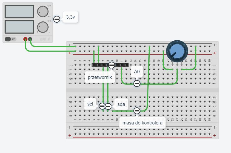

    Po zakupie 2 sztuk zacząłem testować przetworniki i bawić się bibliotekami, coś mi jednak nie „stykało” ich zachowanie przypominało mi bardziej ADC z ATMEG-i (1024 stany) niż rasowy przetwornik.
    Na szybko stworzyłem taki zestaw pomiarowy
    ADS1115 - jak rozróżnić podróbkę
    W praktyce wygląda to tak
    Aby być pewnym że wszystko działa jak należy zamiast biblioteki odwoływałem się bezpośrednio do rejestrów przetwornika stosując „czysty” kod(skrypt na końcu tekstu).

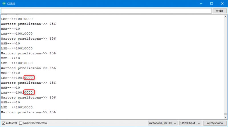

    Oba przetworniki posiadają 16-bitowy rejestr przechowujący dane, transmitowane są one w dwóch bajtach MSB i LSB.
    W przypadku 12 bitowych danych nadmiarowe bity są wypełniane zerami.
    4 ostatnie liczby zawsze będą zerami a najmniejsza wartość dziesiętna to 16 zmieniająca się skokowo np: 0,16,32,48 itd..

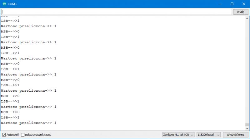

    Zgoła inaczej jest w przypadku 16 bitowego przetwornika gdzie wszystkie bity są dla nas dostępne
    Tu wartości zmieniają się płynnie a nie jak w przetworniku 12-bitowym.
    Można oczywiście ustawić przesunięcie bitowe w przetworniku 12 bitowym aby wartości zmieniały się co 1 ale na rozdzielczość i tak to nie wpłynie.

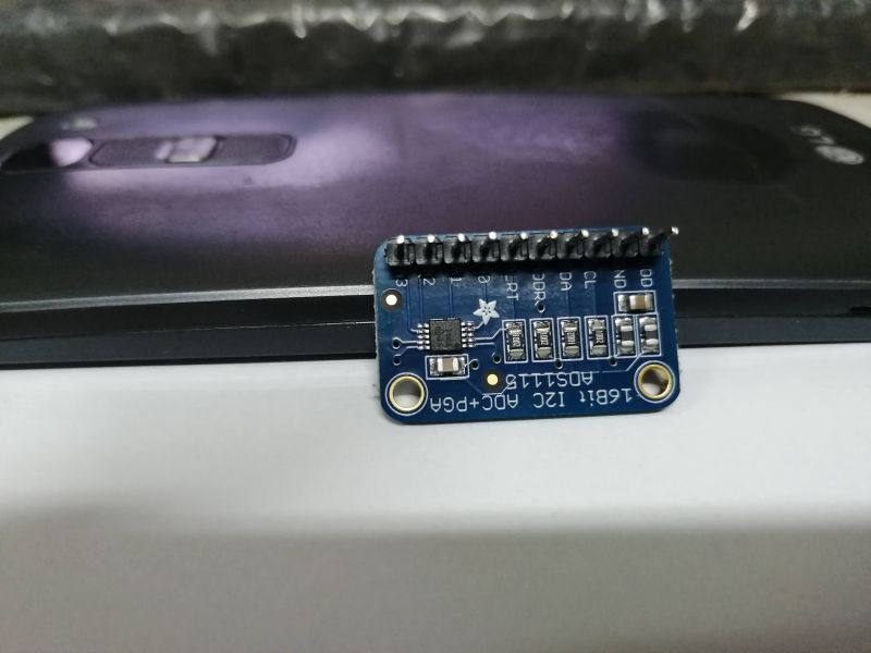

    Poniżej oryginalny przetwornik 16 bitowy którego cena jest 4 razy większa niż tych pokazywanych wyżej
    Wszystkie oznaczenia na obudowach układu są identyczne więc nie ma możliwości rozpoznać chipu bo ich nadruki są podrobione.

    Nic z opisu nie zrozumiałem. Mamy przetwornik 16 bit. Na wyjściu dostajemy 2 bajty. I gdzie jest błąd? 16 bitowy przetwornik nie jest 16 bitowym przetwornikiem? Co na wyjściu daje oryginał względem podróbki? Pewnie zadaję lamerskie pytanie, ale chciałbym się dowiedzieć?
    Czego nie rozumiesz z opisu?
    Oba przetworniki zwracają 16bitową wartość a pomimo tego takie nie są bo w 12 bitowym 4 bity są tracone.
    Jak sobie przesuniesz taką wartość o 4 bity dostaniesz 12 bitowy wynik convertedValue>>4
    Dlatego właśnie tak łatwo je podrobić bo działają identycznie a grono ludzi korzysta z bibliotek wyświetlając napięcie jakie odczytują i nie mają pojęcia że coś jest nie tak.
    A różnica jest przeogromna bo dokładność jest 16 razy gorsza w wersji 16 bitowej.
    Może dla ciebie to nie ma znaczenia ale dla innch tak.
