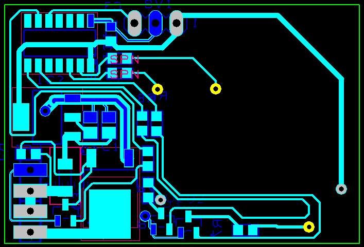

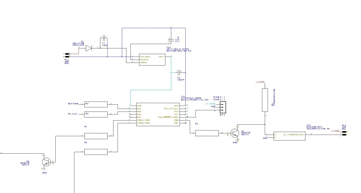

    Poziom 7  
    chciałem zrobić sobie dotykowy przycisk do taśmy LED który bym zamontował za lustrem, żeby nie był widoczny. Zrobiłem płytkę napisałem program i wszystko działa. Mój problem polega na tym, że wszystko działa do momentu gdy mam podłączony układ do programatora. W zasadzie wystarczy, że mam podpięty tylko minus do programatora i wtedy wszystko działa. Gdy odłączę programator zaczynają się dziać dziwne rzeczy po czasie. Dziwne to znaczy wykrywa dotyk pomimo jego braku. Na początku wydawało mi się, że to wina Mosfetu który grzał się dość mocno. Po wymianie na inny płytka się grzeje dużo mniej, lecz problem pozostaje.
    No i tu mnie najbardziej zastanawia to dlaczego gdy mam podłączony minus do programatora to wszystko działa idealnie a jak go odepnę to zaczyna świrować. Płytkę zasilam z zasilacza 12V/5A. Stabilizator na płytce to LD33. Co może być przyczyną tego, że działa dobrze z programatorem, a bez nie? Z góry dziękuję za odpowiedzi. Oczywiście jak potrzeba więcej informacji to napisze wszystko co będzie trzeba.

  • #3 18930767
    excray
    Poziom 41  
    Brak uziemienia. Źle napisana obsługa dotyku.

  • #9 18936255
    Soberro
    Poziom 7  
    Jeżeli chodzi o samo działanie QT to rozumiem o co w tym chodzi i działa mi to poprawnie. Gdy płytkę mam położoną luzem to w zasadzie działa wszytko dobrze. Problem zaczyna się gdy przyklejam płytkę za lustro. Jest to szkło 4mm co już może powodować gorszą jakość wykrywania dotyku, do tego pleksi 2mm bo nie chciałem żeby było bezpośrednio klejone. Problemem może być(i raczej jest) warstwa jakiegoś aluminium czy coś czym jest pokryte szkło, żeby było lustrem. Właśnie dlatego zdecydowałem się na Shielda, bo na początku zrobiłem bez Shielda to dotyk lustra właściwie gdziekolwiek powodował odczyt dotyku. Ale najbardziej mnie ciekawi fakt, że mimo tych istniejących zakłóceń działa to poprawnie dopóki minus jest podłączony do programatora. Mimo szkła i pleksi działa idealnie czuje każde dotknięcie reagując od razu, a zarazem dotyk poza miejscem na przycisk nie jest odczytywany. Kolega w pierwszej odpowiedzi powiedział, że może to być spowodowane brakiem uziemienia. To mnie zaciekawiło. Jako tako zasilacz jest połączony z uziemieniem. Jak to możliwe, że po odłączeniu minusa od programatora od razu pogarsza się jakość dotyku. I ewentualnie jak temu zaradzić.
