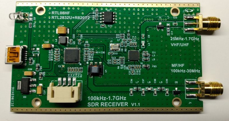

    Po odkręceniu czterech śrub trzymających boczny panel obudowy wysuwamy PCB;
    Małe czarne pudelko - czyli RTL-SDR kolejna odsłona.
    Oraz zdjęcie samej PCB;
    Tu po "rozpoznaniu terenu";
    W zasadzie różnice pomiędzy typowym donglem USB są niewielkie ale znaczące. Już same filtry wejściowe dają dużą różnicę w jakości odbieranego sygnału, dodatkowo użyty TCXO (skompensowany temperaturowo generator kwarcowy) znacznie poprawia warunki pracy i stabilność częstotliwości. Dość luźne rozmieszczenie elementów na PCB również wpływa pozytywnie na warunki pracy i odprowadzanie ciepła, zwykły tuner po kilkunastu minutach pracy potrafi wręcz parzyć w ręce, ten po blisko godzinie był wyczuwalnie cieplejszy od otoczenia. Zmiany w sekcji zasilania (dołożone "perełki" ferrytowe i kondensatory) również wpłyneły pozytywnie na eliminację zakłóceń od strony USB.

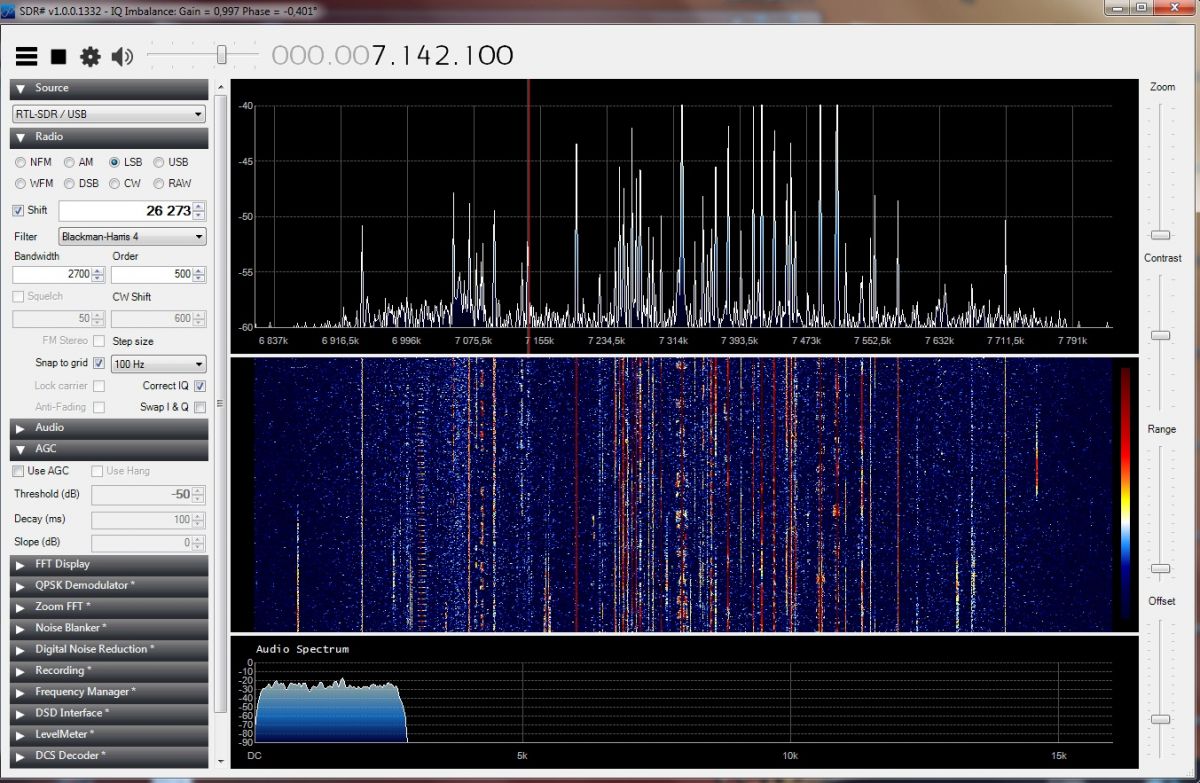

    Godziny po południowo-wczesnowieczorne;
    Pasmo 40m;

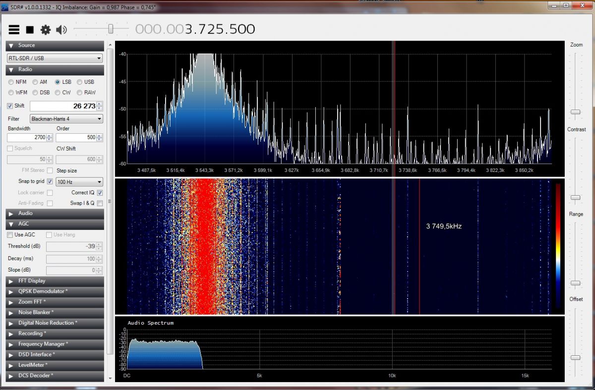

    Pasmo 80m w godzinach rannych;
    Małe czarne pudelko - czyli RTL-SDR kolejna odsłona. Małe czarne pudelko - czyli RTL-SDR kolejna odsłona.
    Na 80m w okolicach 3,725MHz odebrałem kilka stacji SP, SP7, SP9, SP5 (chyba jakiś konkurs/zawody). Duży poziom zakłóceń (widoczny czerwony pasek na wodospadzie) uniemożliwił odbiór słabszych stacji. W paśmie 27MHz (CB) również mimo zakłóceń udało się odebrać kilka transmisji.

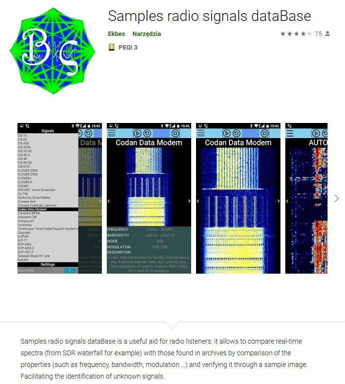

    Pomocna okaże się aplikacja; https://play.google.com/store/apps/details?id=ru.ekbes.ssdb&gl=PL która dzięki wbudowanym próbkom oraz ilustracji na "wodospadzie" (ang. waterfall) pozwoli nam zidentyfikować z jaką emisją/modulacją mamy do czynienia;

    A do czego może być to łącze 4pin J2 ?
  • #23 18935436
    ArturAVS
    Moderator
    Jest na nim wyprowadzone 3,3V, GND i dwa piny bezpośrednio do RTL.
    Porty GPIO_0 i GPIO_3. Podobno da się portami GPIO sterować.
