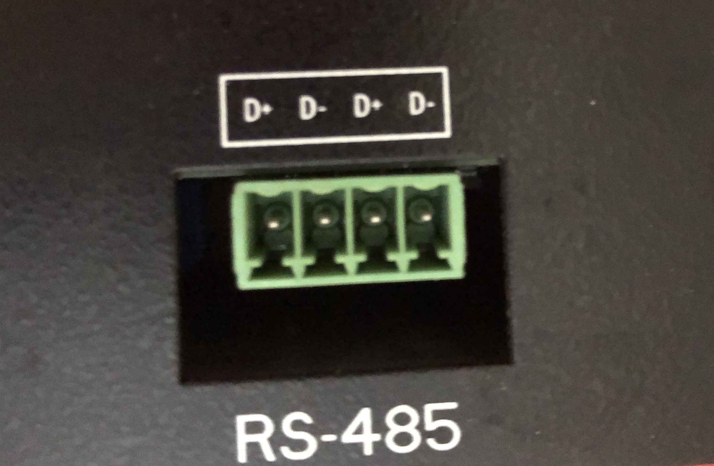

Jakie akcesoria są potrzebne do podłączenia komputera do urządzenia na zdjęciu przez port RS485?

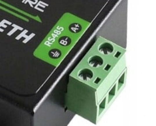

Aby podłączyć komputer do urządzenia przez port RS485, potrzebny jest konwerter sygnałowy, np. USB-RS485. Użytkownik pyta o szczegóły podłączenia, wskazując, że urządzenie ma cztery wejścia. Odpowiedzi sugerują, że należy połączyć odpowiednie przewody (A z A, B z B) oraz sprawdzić, czy przewody są ze sobą połączone. W przypadku braku dokumentacji, użytkownik może próbować przechwycić dane za pomocą Wiresharka, jednak brak informacji o protokole komunikacyjnym może utrudnić odczyt. Wspomniano, że urządzenie to stary inwerter Soltec TT 10 000, który nie ma dostępnej dokumentacji.
