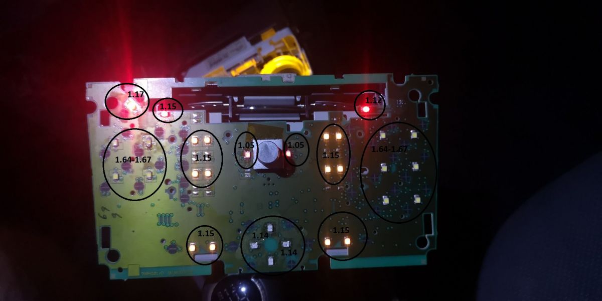

    mam do Was takie pytanie. Mianowicie zabrałem się za lutowanie mojego radia cd 30 i wszystko poszło jak po maśle. na krótko miernikiem sprawdzałem działanie diód i wszystko było ok. Wrzuciłem panel do radia, wszystko ok. Załączam radio i część diód wgl się wyłącza albo świeci prawie niewidocznie. Wiecie czego co może być przyczyną? Użyłem trzech rodzajów diód:
    1. SMD 3528 PLCC-2 blue 565 mcd x8
    2. SMD 3528 PLCC-2 white 1150 mcd x16
    3. SMD 3528 PLCC-2 red 900 mcd x5
    Bez zarzutu działa tylko trzecia - czerwona. Niebieska działa tylko przed odpaleniem radia, potem się wyłącza, a białe świecą ledwo widocznie.
    Na obrazku zaznaczyłem jakie diody gdzie dałem.

  • #2 18932356
    sosarek
    Pomierz napięcia na nich na początek.
    Pomogłem? Kup mi kawę.
  • #3 18932387
    wojtek2812
    Problem jest w napięciu pracy diod. Oryginalne żółte są na ok 2V, czerwone podobnie a niebieskie i białe na ok 3,5V.
  • #4 18932428
    Saint69
    Poziom 4  
    Napięcia co do diód wrzuciłem bezpośrednio na obrazki.

  • #6 18932994
    Saint69
    Poziom 4  
    A jak sprawdzić czy są połączone w szeregu? ;p
  • #8 18934613
    Saint69
    Poziom 4  
    Sprawdziłem teraz, tak są połączone szeregowo.

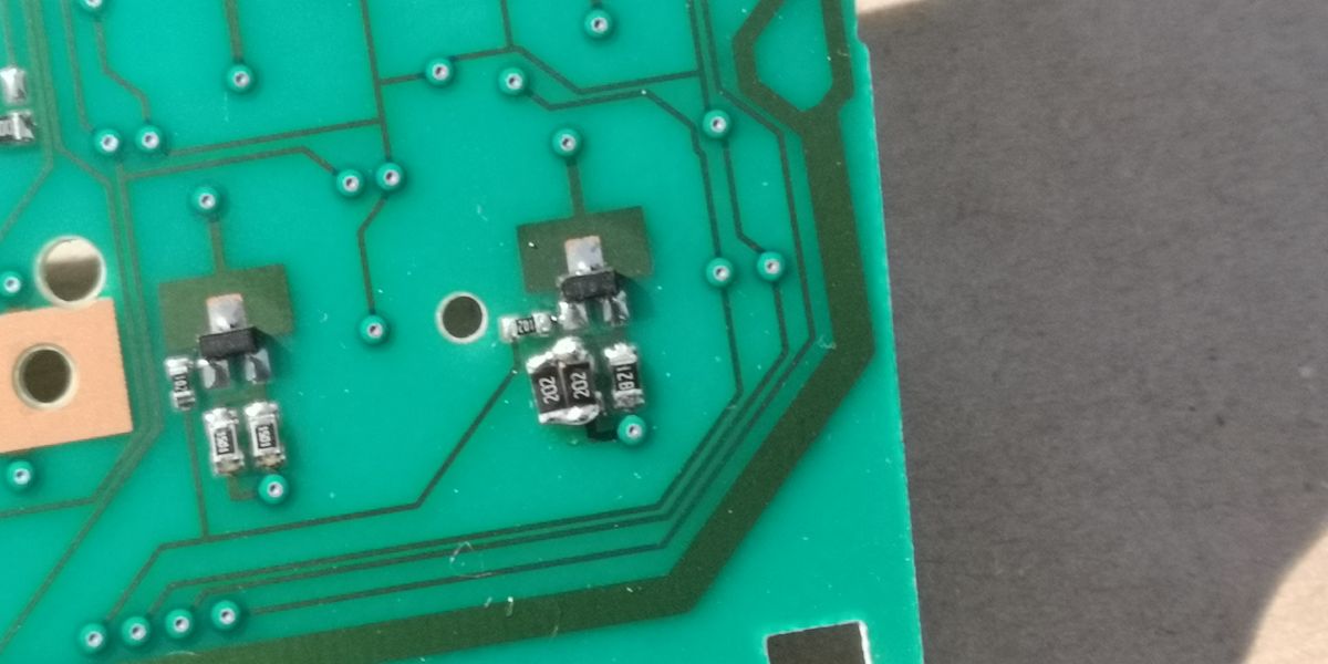

    Do lutowałem przy 2 diodach 2 oporniki bodajrze 2k na końcową rezystancję 0.45 i dalej Lipton
    Edit 2
    Tak to wyglada
    Wymiana diod SMD 3528 PLCC-2 w radiu Opel Astra H Cd30 - Dlaczego niebieska i biała ledowo świecą?
