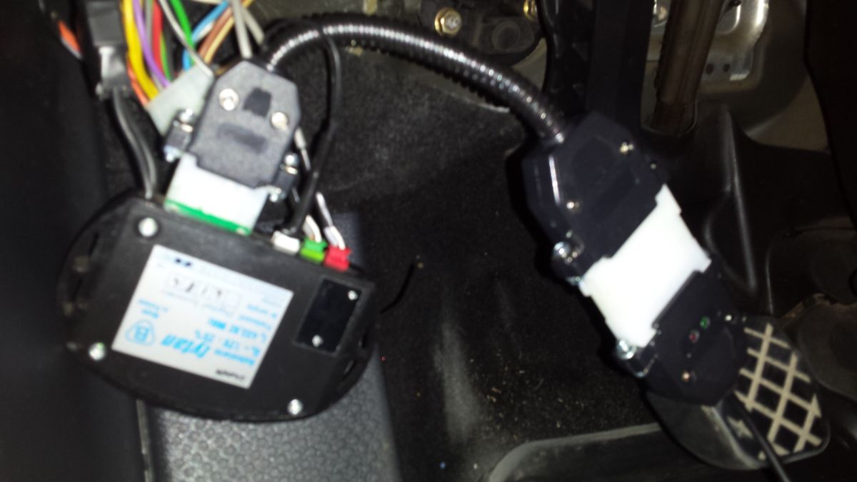

    Mam następujący problem. Oba piloty które miałem w zestawie diabli wzięli.... zakupiłem nowy pilot i programator dsx.
    Nawet udało mi się (Win 7) odpalić "kabelek", jednak po podłączeniu centralki program nadal jej nie widzi. (Aplikacja widzi programator zaraz po podłączeniu do usb - ale po podłączeniu centralki nadal mam komunikat o oczekiawaniu na podłączenie centralki)
    Nie mam nawet do końca pewności, którą wersję alarmu posiadam prawdopodobnie DS200.
    Auto Skoda Octavia II 2006r (CAN)
    Centralka alarmu posiada z tyłu gniazda: 2 grube kable z kostką, 12 pinowe (takie jak z przelotki w programatorze dsx), następnie 3 gniazda 2 pinowe: białe, zielone i czerwone.
    Z góry dziękuję za pomoc.

  • #6 18934135
    wiesiekj
    Ten kabelek 2 pinowy służy właśnie do komunikacji z centralką, podpinasz do białego gniazda 2 pin zamiast kontrolki alarmu. Ciężko zrobić zdjęcie centralki?, mamy domyślać się co tam masz?

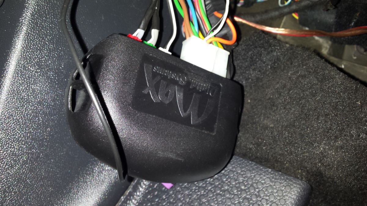

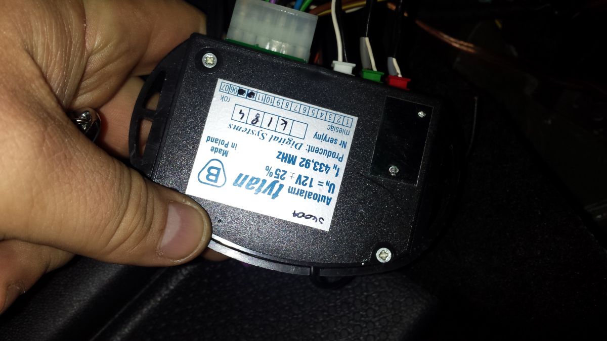

  • #7 18934205
    Greg01pl
    Podpinałem - też nie widzi.
    Owszem ciężko, bo ulokowana jest pod deską rozdzielczą, a po ciemku i mając po bokach inne auta na parkingu nie bardzo miałem to jak zrobić.
    Może jutro mi się uda.
    Edit: OK załączam zdjęcia. Front centralki, tył centralki i zdjęcie z podłączonym programatorem dsx. Na komputerze w programie ciągle komunikat "Podłącz centralkę..."

    #8 18934386
    wiesiekj
    To jest Max, raczej z nim nie połączysz się. Zostaje wysłać do producenta
  • #9 18934394
    Greg01pl
    Czyli inaczej - skoro nie mam żadnego aktywnego pilota to tyle - dodać się nie da, a programator dsx się z tą centralką nie połączy tak ?
