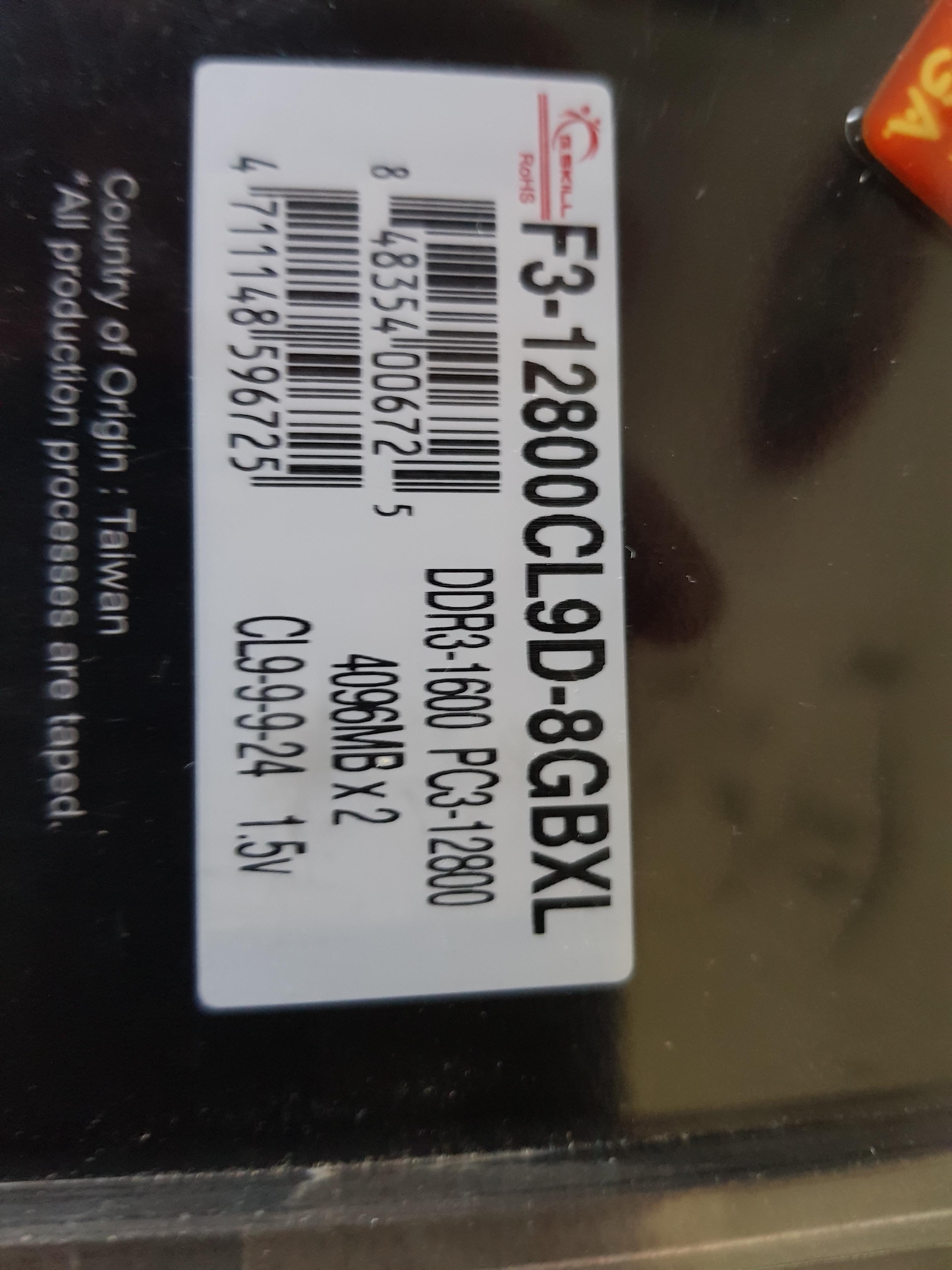

    Przez długi czas miałem w kompie pamięć G.Skill 2x4GB w dualu, ostatnio kupiłem drugi zestaw takich samych pamięci i po włożeniu 4 kości komp nie wstaje.
    Może ktoś ma na to wytłumaczenie ? Dodam że pamięci sprawne bo w jednej parze bez problemu się uruchamia.
    Plyta to Gigabyte z77 x-UP7
    Procek i73770k

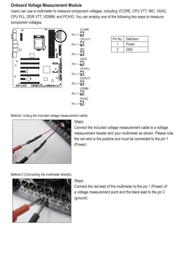

    W tej chwili najbardziej podejrzane jest zasilanie modułów pamięci.
  • #9 18936690
    E-Service
    Tak, Zmierzyć napięcie podawane na każdą kość.
