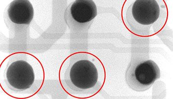

Najbardziej prawdopodobne przyczyny powstawania pustek to pasta lutownicza niskiej jakości i utleniony lub zawilgocony komponent. Na zdjęciach rentgenowskich w złączu lutowniczym można zobaczyć "bąbelki", jak widać na zdjęciu poniżej.

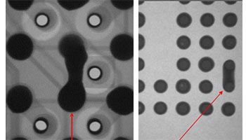

Jeśli pomiędzy polami lutowniczymi wiać szare mostki, to od razu można orzec, że mamy tutaj do czynienia ze zwarciem.

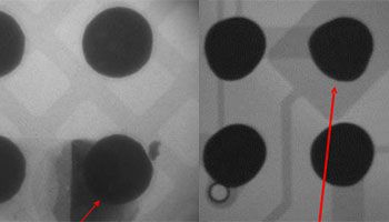

Jeśli ilość pasty lutowniczej jest nieodpowiednia, podczas montażu SMD komponenty mogą się przesuwać. Jak widać na obrazie poniżej cień wyprowadzeń układu scalonego i pól lutowniczych nie pasują do siebie, więc możemy stwierdzić przesunięcie elementów.
Słaba jakość połączenia lutowanego może być oceniona m.in na podstawie korelacji plam reprezentujących spoiwo, pole lutownicze etc. Na poniższym przykładzie widzimy efekty oksydacji pól lutowniczych na PCB. Spowodowało to redukcję zwilżalności pola lutowniczego przez roztopione spoiwo. Przełożyło się to na nienaturalne zwiększenie się plamy spoiwa widocznej na prześwietleniu.

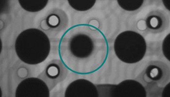

Z kolei nienaturalnie mała ilość spoiwa widoczna na poniższym zdjęciu, wskazuje, że albo na PCB nałożone zostało zbyt mało pasty lutowniczej w danym miejscu albo nałożona pasta, podczas pobytu płytki w piecu uciekła np. poprzez znajdujący się w pobliżu otwór w PCB.
