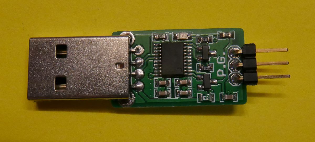

Powiedzmy, że zaczynam "w AVR'y", mam powiedzmy 20zł na programator - dostanę w tej cenie programator do tych nowych AVR?
Skoro obojętnie czy zaczynam w "nowe AVR" czy "stare AVR", to zapewne dostanę programator do tych i tych w tej cenie.
Główne założenie (dlaczego "tylko" 20zł) - wykorzystanie czysto amatorskie / hobbystyczne (im taniej tym lepiej).
