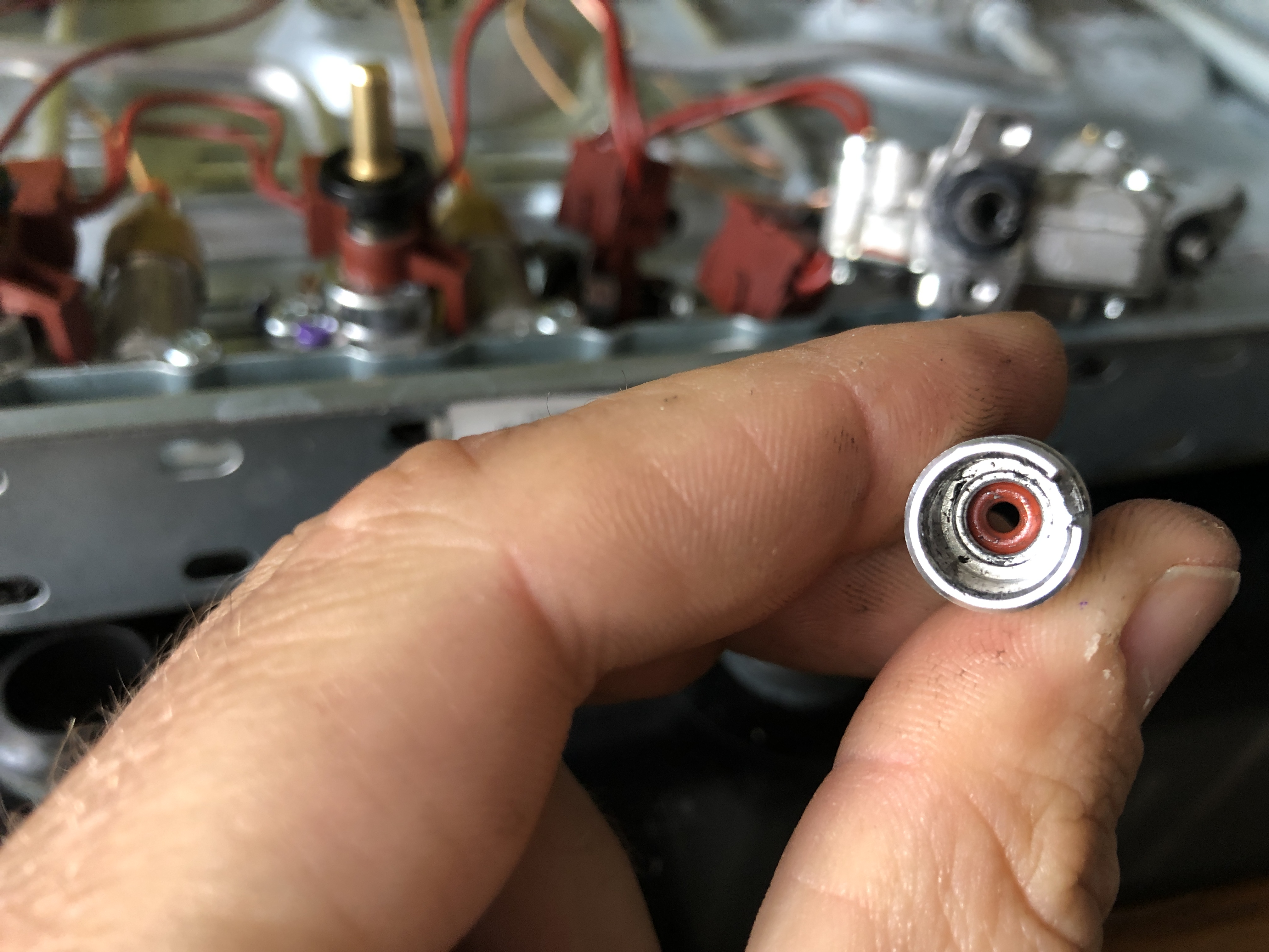

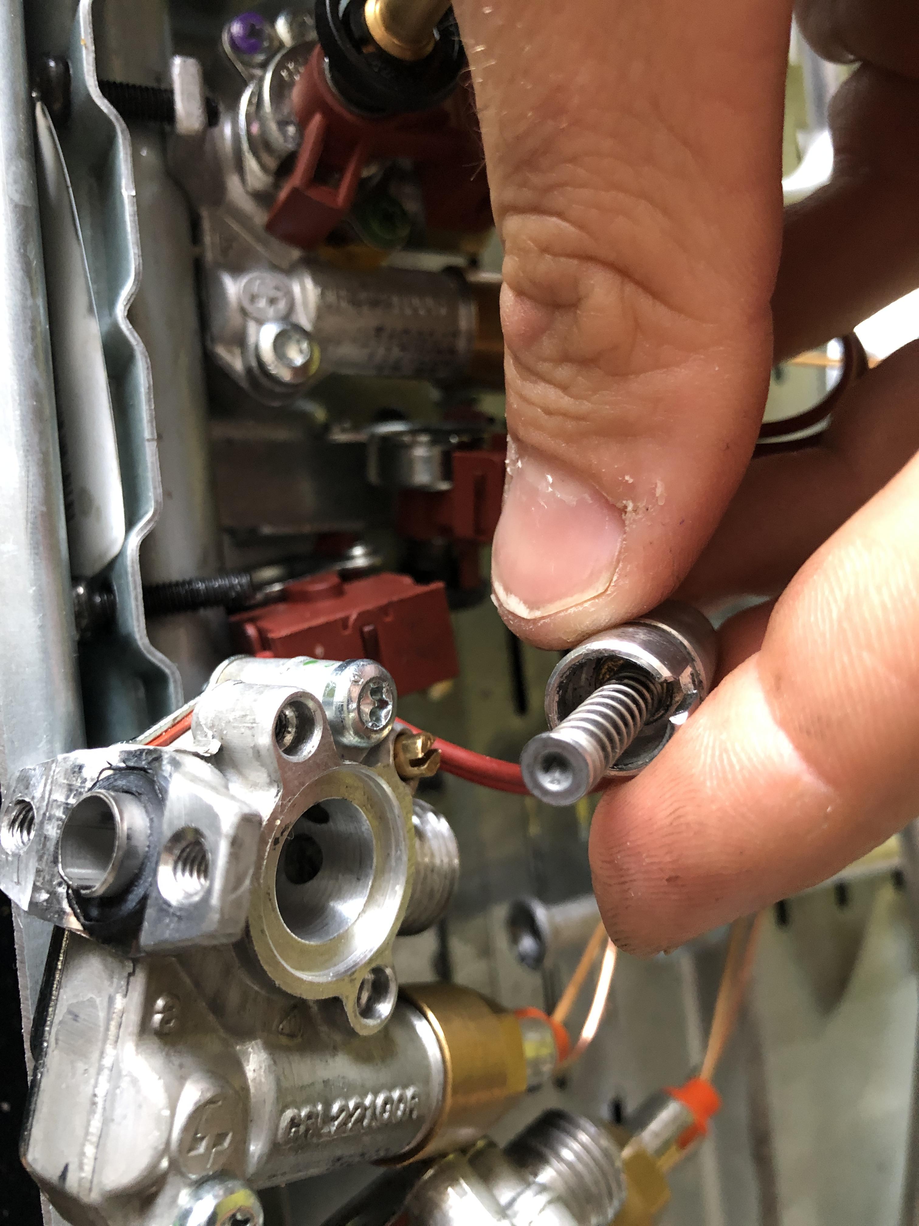

    Posiadam ww płytę gazowa. Problem pojawił się po wczorajszym suszeniu grzybów w piekarniku, który jest pod płyta. Podejrzewam ze temperatura z piekarnika (80°C) i otwarte drzwiczki doprowadziły do wyrobienia małych oringów, które znajdują się w zaworze (na zdjęciu pomarańczowe w tulejce). Po wciśnięciu pokrętła aby ustawić ciśnienie na palniku od razu wywala gaz przez pokrywkę tego cylinderka. Czy trop tych uszczelek jest dobry? Dziś już nic nie kupie, a i nie wiem czy dostanę u mnie w sklepie z uszczelkami wiec może ktoś miał podobny przypadek?

    Element nie rozbieralny. Musisz kupić całe dawkowniki.

    Co masz na myśli ze jest nie rozbieralne? Ten zaworek? Rozebralem go i wydaje się prosty w budowie jak konstrukcja cepa. Co tam
    Się mogło uszkodzić? Jest jedna duża uszczelka która trzyma gaz. Dopiero po naciśnięciu zaworu wydaje mi się ze przez ta mała uszczelkę ucieka gaz.

    To, że producent nie przewidział wymiany uszczelek.
    Możesz spróbować na własną odpowiedzialność.

    BenA3
