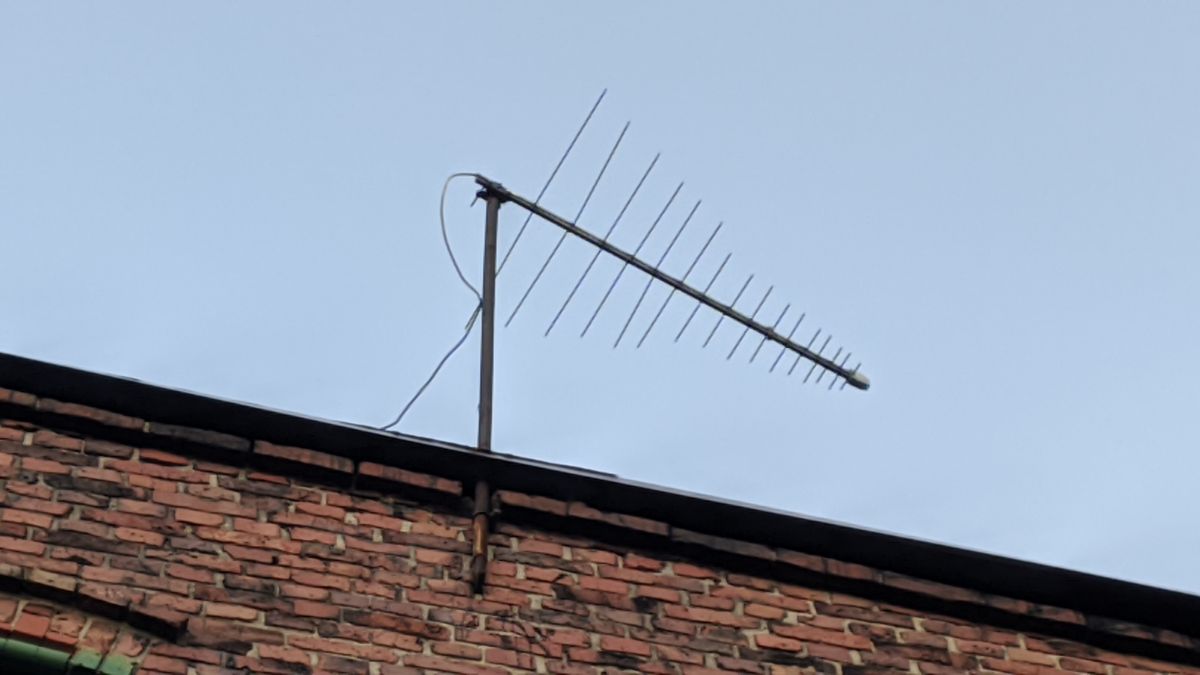

    Chciałbym zamontować dwie anteny TV, jedna to Galaxy Combo Premium (już mam, więc bez komentarzy), drugą starą przestawię na drugi nadajnik. Zdjęcie starej poniżej.
    Modernizacja instalacji: łączenie sygnałów z dwóch anten TV i satelity - sumator

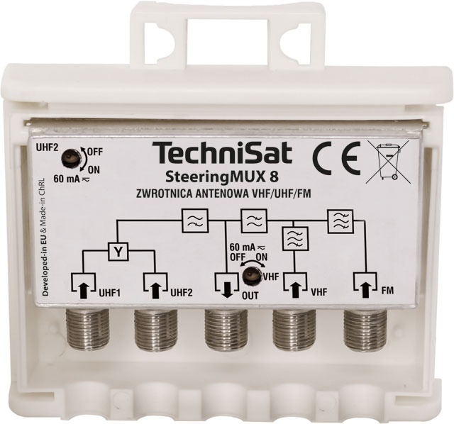

    Kupiłem już sumator ze zdjęcia:
    Z rysunku wnioskuję, że oba wejścia UHF są dolnozaporowe, więc mogę do nich podpiąć obie anteny. Niestety, nie znalazłem sumatora 2xUHF + SAT, więc zasadnicze pytanie: czy połączenie dwóch sumatorów, powyższy do zsumowania sygnałów DVBT i drugiego, sumującego sygnał z pierszego i satelity, ma sens i jest w ogóle możliwe? Czy lepiej ciągnąć dwa kable?
    Ma sens i jest możliwe. To co wyjdzie ze zwrotnicy antenowej (tej technisat) wpuszczasz na sumator SAT+DVB-T.
    Wtedy jeden przewód i wyprowadzasz z gniazda antenowego.
    Możesz prowadzić 2 oddzielne przewody - opcja bardziej optymalna ze względu na brak problemów z poziomami sygnałów SAT i DVB-T.

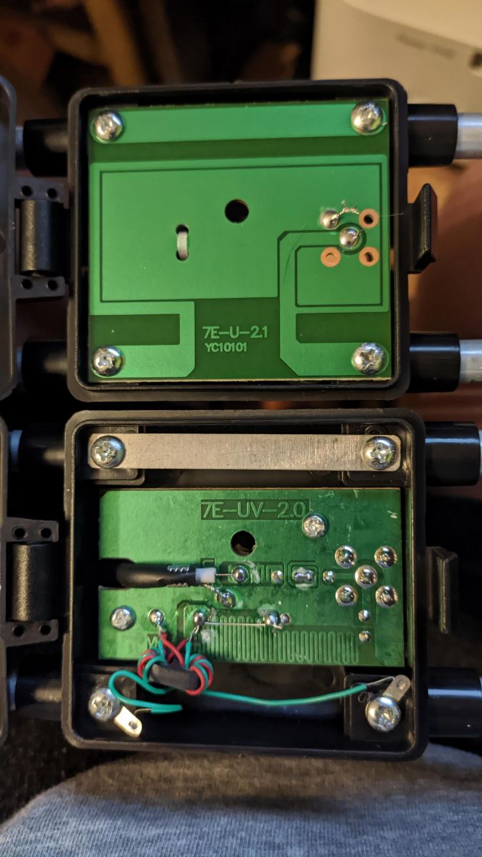

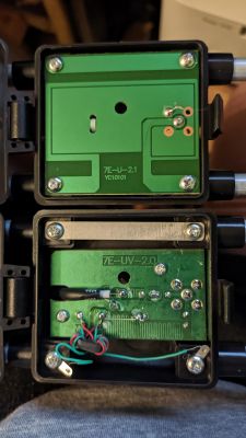

    Proponujesz rozłączenie fabrycznego podłączenia i np. wlutowanie gniazda F w miejsce kabla?
    Po oznaczeniu wnioskuję, że dolna puszka jest VHF (większa "elipsa")
