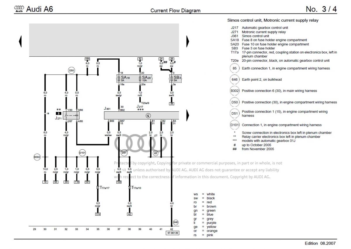

    Mam c6 2.4 benzyna + gaz. Auto podczas ulewy zgasło i juz nie odpala. Rozrusznik kręci. Brak komunikacji z ecu ( z licznikiem vcds sie łączy) CANL i CANH dociera do czerwonej wtyczki podszybia , dalej nie wiem gdzie idzie. Pomoże ktos w diagnostyce? Na których pinach komputera powinno byc napiecie?

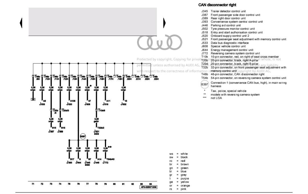

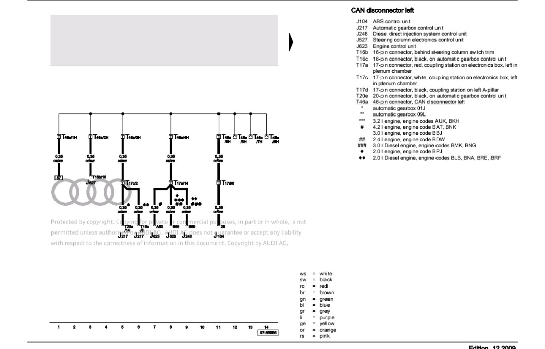

  • #23 20904106
    kuciappajciuk
    Bardzo dziękuję za odpowiedź.
    Dziś udało mięśnie dotrzeć do tych schematów również i jeśli dobrze rozumiem :
    Zasilanie ecu:
    + Pin 92 , + pin 87, - piny 1,2,4
    Can l Can h 67, 68 pin komputera , następnie przez czerwona wtyczkę podszybia (T17a ) docierają oba do rozdzielczej wtyczki z lewej strony deski (t46a ).
    Can "przedzwonilem " i od samego komputera do samej wtyczki rozdzielczej t46a dociera zarówno canh jak i canl.
    Plus na pinach 92 i 87 na zapłonie jest. Masa również jest.
    Zgodnie ze znalezionymi przeze mnie schematami lewej (t46a) oraz prawej (t46b) wtyczki która łączy pary can l i van h sprawdziłem połączenie między prawa i lewa strona . Piny 1H t46a <-> 1H t46b oraz 1Lt46a <-> 1Lt46b powinny być połączone i u mnie to połączenie występuje. W kolejnym kroku ustaliłem połączenie złącza OBD2 do magistrali.
    Zgodnie ze schematem w załączniku gniazdo OBD2 (t16) łączy się z magistrala poprzez moduł j533 data bus diagnostic interface.. Gdzie znajduje się ten moduł j533 i czy można go zdiagnozować ?
    Z góry wielkie DZIEKUJĘ za pomoc.
    Wiem że tylko tutaj jestem w stanie rozwiązać ten problem i odpalić auto.
  • #24 20904790
    carrot
    Moderator Samochody
    J533 czyli CAN gateway jest po prawej stronie zespołu nagrzewnicy. jak zdemontujesz schowek to go zobaczysz. Bramkę normalnie diagnozujesz VCDS, adres 19
    Ale moim zdaniem nie w niej będzie problem, sprawdź czy masz komunikację z magistralą hi-speed CAN, tj. czy możesz nawiązać komunikację i przeprowadzić diagnostykę ABS/ESP, skrzyni, poduszek i hamulca postojowego

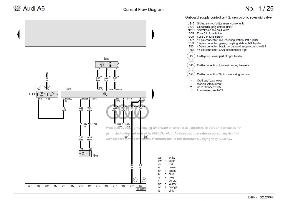

  • #26 20905231
    carrot
    Moderator Samochody
    Bordnetz 2 J520, na grodzi za schowkiem, odłącz go w cholerę, ten moduł odpowiada za szyberdach, schowek i to w sumie na tyle :)

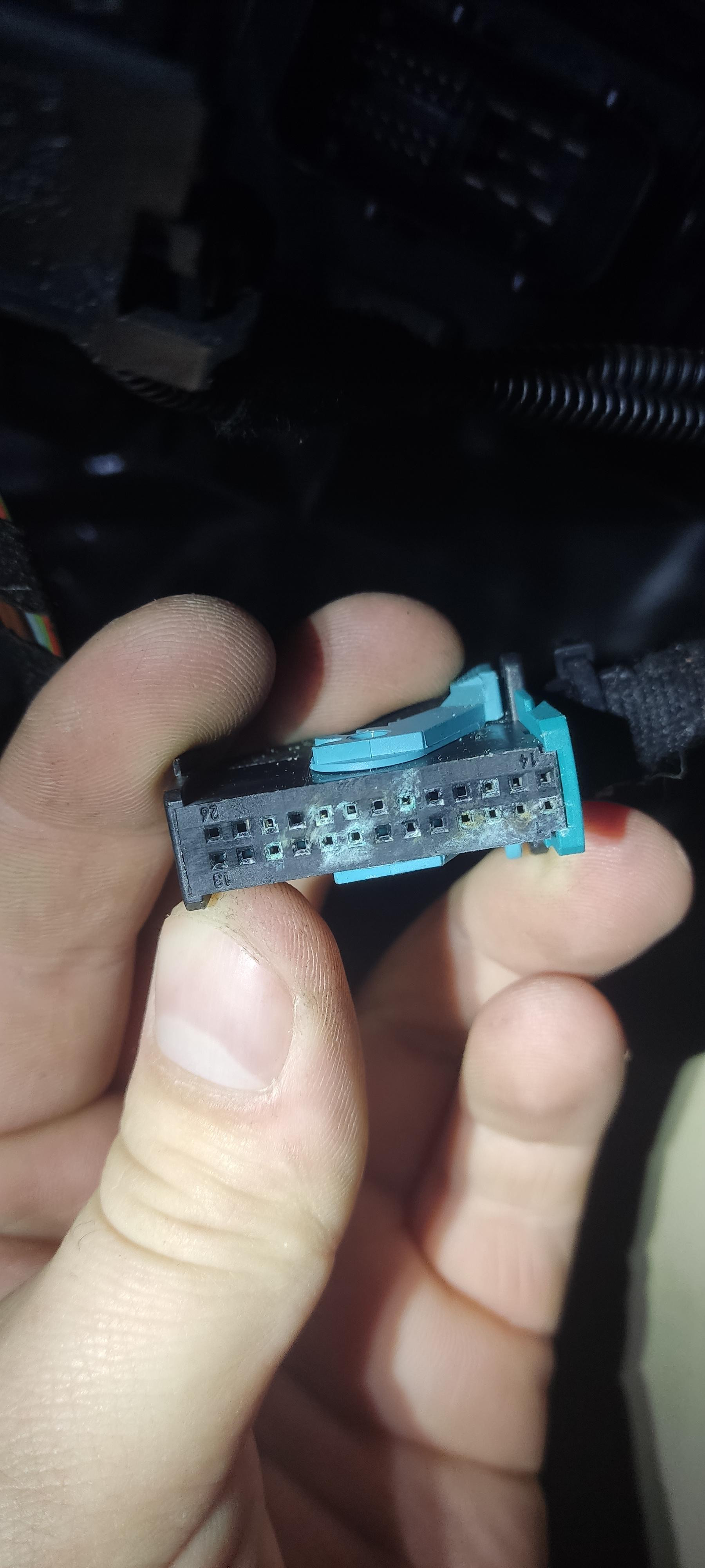

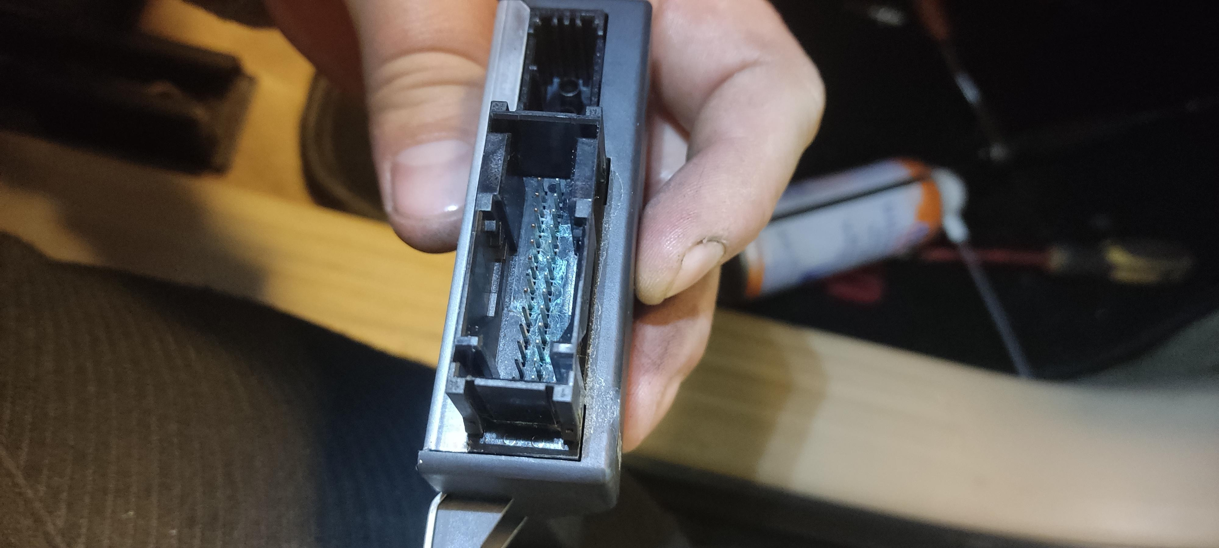

    Edit.
    Zadzialalem z demontażem schowka. Ukazały się 2 moduły jeden z większą wtyczka. Po odłączeniu piny wyglądają ok - auto nadal nie odpala. Drugi moduł powyżej podłączona jest do niego jedna wtyczka a druga to prawdopodobnie światłowody (pomarańczowe ) wtyczka bardzo zaśniedziało, dodatkowo wygląda na to że ze środka też wychodzi śniedź.. po odłączeniu tego modułu auto nadal nie odpala dodatkowo zgasł licznik.
    Czy odłączenie tego modułu uniemożliwi opalenie auta?
    Dobrałem się też z tyłu do modułu pod kluczami serwisowymi w prawym boku. Odlaczylem również, auto nadal nie odpala. Wtyczka wyglada ok.
    Jeszcze raz wielkie dzięki za pomoc.
  • #28 20905861
    carrot
    Moderator Samochody
    Ten moduł 4F0 907 468 to właśnie jest CAN gateway (jest na nim nawet stosowny napis), bez niego w samochodzie nic nie będzie działać !
    Doprowadź złącze i moduł do porządku, o ile to możliwe
  • #29 20908436
    kuciappajciuk
    O ile doprowadzenie wtyczki jest dla mnie oczywiste o tyle sam moduł po rozebraniu w środku jest mocno zdegradowany. Uszkodzone są ścieżki na płytce PCB.
    Czy wymiana tego modułu na inny używany z innej A6 wiąże się z jakimiś trudnościami ? Wystarczy przepisać kodowanie starego modułu ?
    Dziękuję za pomoc.
  • #30 20908511
    carrot
    Moderator Samochody
    Nie wiem czy gateway ma, tak jak większość modułów w tym samochodzie CP (Component Protection)
    Używana bramka kosztuje na znanym portalu aukcyjnym 30 parę zł, więc można zaryzykować zakup. Samochód powinien odpalić, z aktywną CP nie pojedzie.
    Tu masz nawet z wtyczką Link
