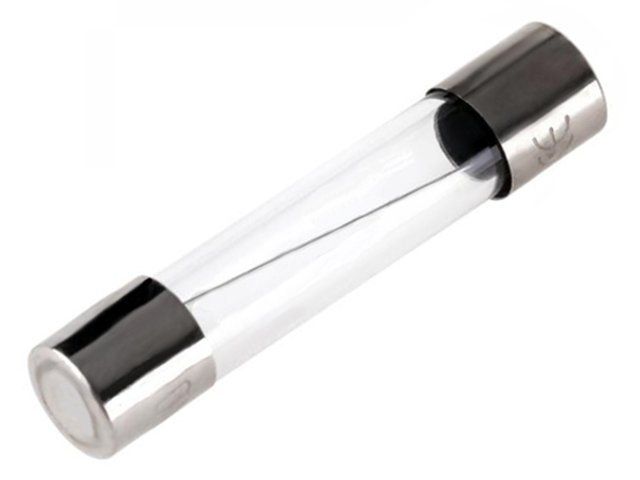

    W samochodzie instaluję centralkę od dodatkowego zabezpieczenie (tzw blokada, odcięcie ). Centralka ma pobór prądu ok. 100mA - czy na przewodzie zasilającym mogę bez obaw zastosować bezpiecznik szklany rurkowy 20mm np. o wartości 0,25A? Bezpieczniki te są na 250V, w samochodzie jest 12V.
    Czy lepiej jest zastosować standardowy bezpiecznik samochodowy o wartości 1A?
    Czy jeżeli do centralki trzeba poprowadzić "plusa po stacyjce" jako sygnał włączonego zapłonu to taki przewód "sygnałowy" też wypadałoby zabezpieczyć bezpiecznikiem?

    Możesz zastosować także rurkowy w dobrej oprawce.

    Oczywiście możesz zastosować bezpiecznik rurkowy, tyle, ze jak przypadkowo się przepali to nie kupisz nowego na każdej stacji paliwowej czy w sklepie motoryzacyjnym

    Pamiętaj, że centralka ma w sobie przekaźniki - do świateł awaryjnych, do zamykana i otwierania drzwi, do odcięcia zapłonu, jak one wszystkie się akurat załączą to może chwilowo ten prąd jednak przekroczyć 250mA.
    W samochodzie raczej niema sensu dawać mniejszego bezpiecznika niż 1A
    Na zasilaniu stałym kategorycznie POWINIEN być założony bezpiecznik dla każdego urządzenia
    Na zasilaniu po stacyjce też powinno się dać bezpiecznik.
    Pamiętajmy, że są to chińskie tandetne urządzenia i nie ma co im szczególnie ufać
    Ja bym zastosował samochodowe, właśnie ze względu na kompatybilność i dostępność ich wszędzie

    Osobiscie zastosowalbym samochodowy bezpiecznik typu mini 1-3A 32V, najlepej upchniety w fabryczna skrzynke bezpiecznikow i oznaczony na schemacie :D

    Nie ma sensu, się bawić w jakieś rurkowe bezpieczniki, bo one odchodzą do lamusa.

    Blokada jest podobno produkcji polskiej, ale nigdy nie mam zaufania przy wszelkich dokładanych dodatkach do instalacji samochodu, więc chciałbym to zabezpieczyć. W środku centralki jest tylko jeden przekaźnik. Centralka podobno ma w środku własne bezpieczniki polimerowe.
    Plus po stacyjce to nie zasilanie tylko przewód sygnałowy aby centralka wiedziała kiedy się uzbroić etc.
    Czyli w zasadzie każdy kabel 12v dochodzący do centralki warto zabezpieczyć bezpiecznikiem i nie ma problemu, że te bezpieczniki rurkowe są na napięcie 250V ?
    Kwestia dostępności bezpieczników rurkowych na stacjach czy sklepach nie przeraża mnie, bo i tak w samochodzie wożę komplet bezpieczników, więc dołożę parę sztuk tych rurkowych i będzie to leżeć w bagażniku.

    Na Twoim schemacie jest napisane że bezpiecznik max 5A.
    Zakup gniazdo na bezpiecznik samochodowy i włóż tą 5A bezpiecznik i będzie dobrze

    5A to nie za dużo? centralka pobiera ok. 100mA

    jak będzie zwarcie to i 30A się przepali, bezpiecznik jest dla ochrony kabli w tym przypadku. Daj 3-5A i będzie ok

    Czyli nawet jakby na płytce pcb tej centralki było jakieś małe zwarcie, ale takie grożące pożarem to bezpiecznik 5A zostanie przepalony i będzie wystarczający aby zapobiec zapaleniu się czegoś?
