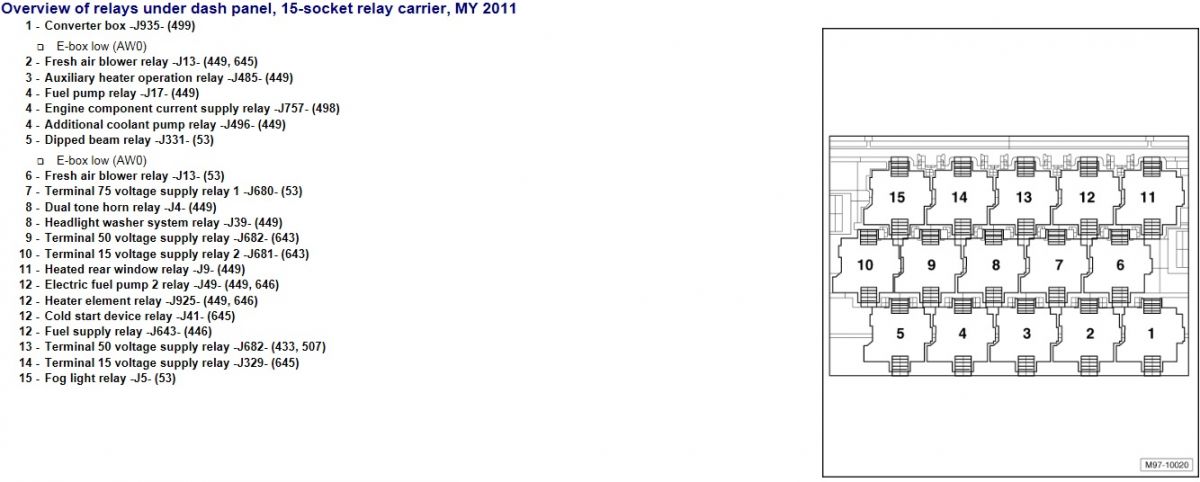

    Cześć.
    Problem dotyczny Vw Jetta mk6.
    Spaliły się obie przednie zarowki swiatel mijania, najwyrazniej doszło do jakiegos zwarcia.
    Bezpieczniki sprawne.
    Od tamtej pory nie działają swiatla dzienne oraz mijania. Światła drogowe mozna wlaczyc jedynie za pomocą manetki "migając".
    Włacznik swiatel sprawny - podmieniałem
    Podałem prad ze swiatel dlugich na krotkie w bezpiecznik swiatel krotkich - brak reakcji
    Podajac prad ze swiatel dlugich na bezpiecznik swiatel dziennych udalo mi się je uruchomić.
    Przekaznik sprawny - slychac jak sie przelacza podajac prad we wlaczniku z pinu 15 na 4.
    Czy posiada ktos z Was diagram instalacji swiatel z jetty mk6 lub jakiegos innego vw z podobnych lat 2012+? Niestety nie mogę znalezc w internetach.
    Podejrzewam moduł ale chciałbym wykluczyć wszystkie inne opcje.
    Edit: tylne swiatla pozycyjne jak i podswietlenie tablic działa. Swiatla postojowe rowniez dzialaja. Zarowki spalily sie bo ktos wlozyl bezpiecznik 30A zamiast seryjnego 15A.

    Lewe dzienne zasilane z bezpiecznika SC37, prawe z SC38.Oba bezpieczniki zasilane z jednego pinu z włącznika świateł. Skoro po podaniu zasilania na bezpieczniki od DRL zapalają się światła a włącznik podkładałeś to pewnie poleciał jakiś bezpiecznik przed włącznikiem. SC55? Ustal z którego pinu włącznika świateł podawane jest zasilane na DRL czyli T17/3 (TFL).
    Lewe światło mijania zasilane jest z bezpiecznika SC18, prawe z SC19.
    Zasilanie tych bezpieczników jest z przekaźnika J331. Styk roboczy tego przekaźnika zasilany jest z bezpiecznika SC39.
    Sprawdź czy bezpieczniki SC31 i SC32 są sprawne oraz czy jest na nich zasilanie po włączeniu zapłonu.
    Czy podświetlenie licznika działa po włączeniu świateł?
    O jakim przekaźniku piszesz? Pewnie chodzi ci o włącznik świateł
    Nie podajesz nigdzie prądu tylko napięcie.
    Żarówki nie przepalą się od tego że ktoś włoży większy bezpiecznik - włożenie większego bezpiecznika może spowodować uszkodzenie instalacji lub sterownika w przypadku poboru większego prądu. Bezpieczniki robią za najsłabsze ogniwa w instalacji auta.

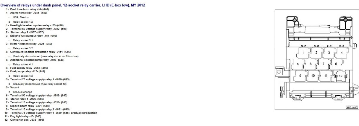

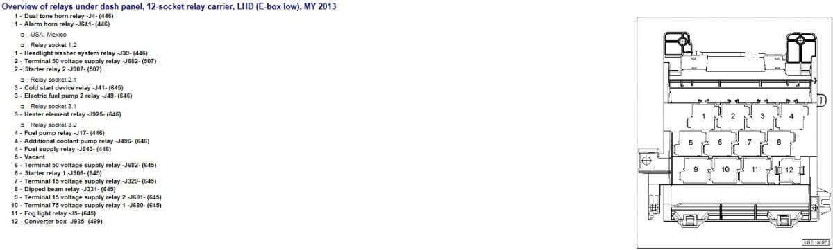

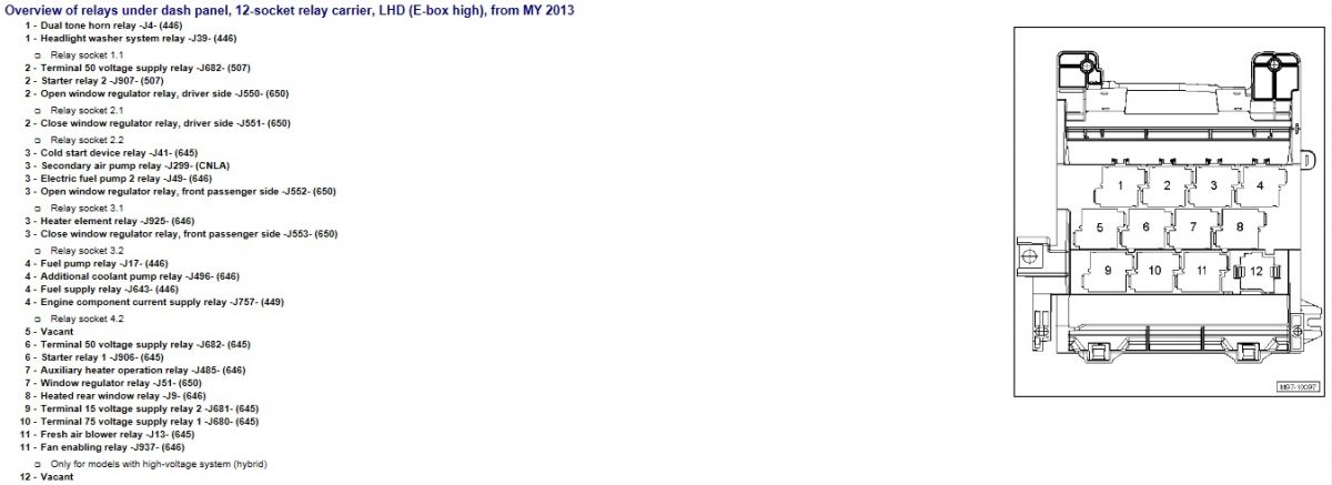

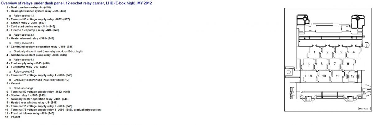

    Poniżej opisy przekaźników w skrzynkach przekaźnikowych w zależności od rocznika i wersji auta.

    W załączniku schemat do auta.

    Problem rozwiazany.
    Okazalo sie ze nie bylo bezpiecznikow 31,32. Byly wyjęte. Nie mam pojęcia czemu to wczesniej dzialalo i nagle przestało. Auto generalnie bylo kupione od handlarza sprowadzającego z USA i Kanady wiec pewnie było to jakoś zdrutowane i do niedawna działało.
    Dziękuję koledze wyżej za schematy i za podpowiedź dot. bezpiecznikow.
    Na wlaczniku bylo napiecie na pinie 15, nie bylo jednak na pinie 1,2,4 (przez brak bezpiecznikow 31,32.
