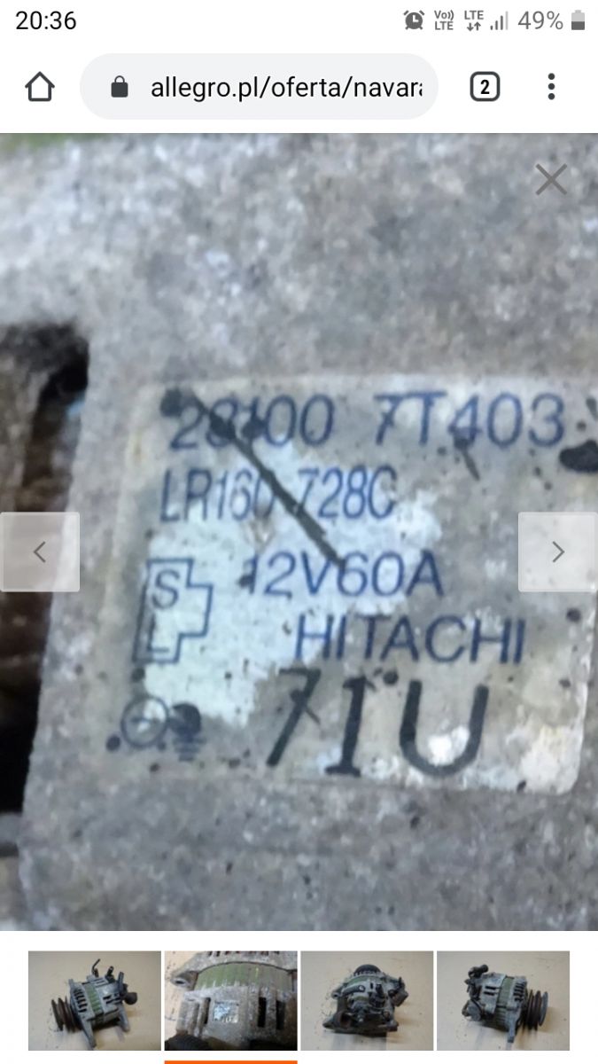

    Cześć, dziś pojawił się problem z ładowaniem akumulatora w mojej Navarze D21 2.4 benzyna 1995 r. Po odpaleniu, nie ma prądu ładowania, i napięcie mierzone na klemach spada z 12.7V do 11.9V - kontrolka akumulatora nie świeci się. Po dodaniu gazu na krótką chwilę, napięcie ładowania pojawia się i wynosi ok 14V (mimo że obroty spadają do jałowych), jednak już przez cały czas świeci się kontrolka akumulatora.
    W skrócie gdy kontrolka się nie świeci ładowania niema, gdy się świeci ładowanie jest. Wcześniej nie było problemu z ładowaniem ani z tą kontrolką.
    Od czego zacząć szukanie problemu?

    Od zasilania we wtyczce alternatora.
    Pin S żarówką. L to kontrolka

    Sprawdziłem dolny kabel we wtyczce alternatora. Na nim jest 12V od odpalenia, na górnym nie ma nic. Mierzona była wtyczka, a nie alternator.
    Co jeszcze zauważyłem że przestały działać zegary, tj. licznik prędkości zaczął wariować i nie świecą sie kontrolki poza kierunkowskazami i kontrolką akumulatora, a działały na 100%.

    nie masz zasilania , bezpiecznik poleciał
    nie napisałeś ze nie ma kontrolki aku po właczeniu zapłonu

    Dokładnie. Problem rozwiązany. Dzięki
