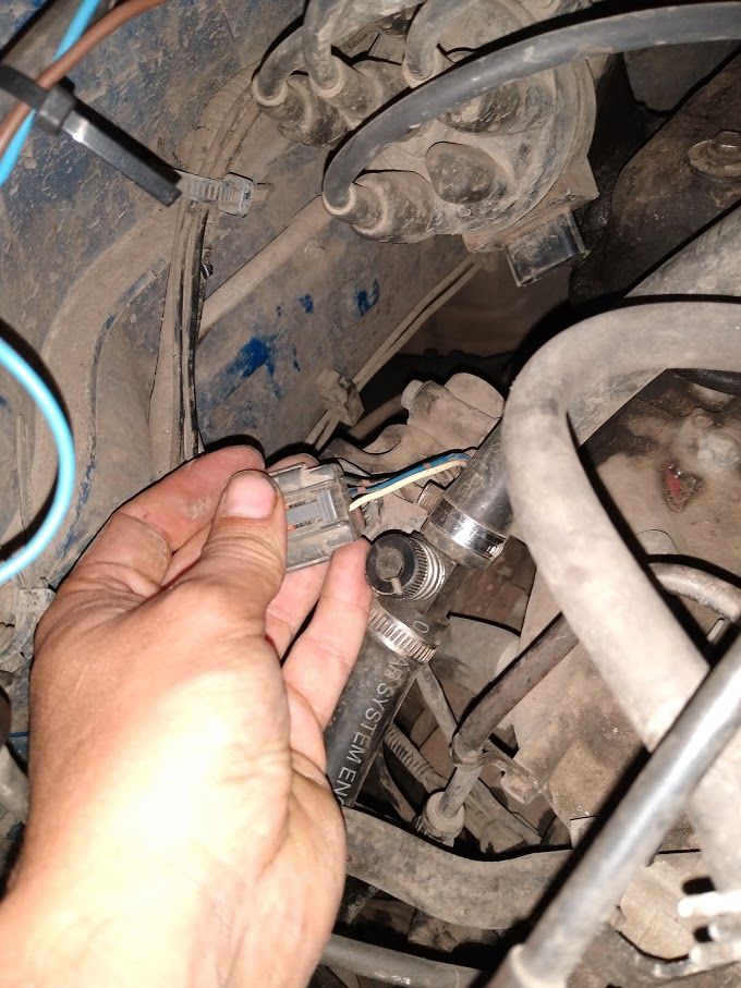

    michal_rybka napisał:
    sprawdź, czy na cewce na kablu czarnym z białym paskiem jest ciągle plus po stacyjce i czy nie ginie jak odłączysz ten zawór i na aparacie zapłonowym tak samo chyba jest taki czarny z białym paskiem - to w suzuki zawsze kabel z plusem po stacyjce (w Tico też, bo Tico to Suzuki Alto) :)
    Na cewce na tym kablu jest napięcie przy odłączonym "zaworze".
    Na foto wtyczka aparatu zapłonowego. Przy odłączonym "zaworze", na niebieskim kablu 13V, na innych brak napięcia. Przy próbie odpalenia brak iskry.
    Po podłączeniu "zaworu" na niebieskim 13V a na białym 5,5V i to może być jakiś trop.
    Vitara 1,6 8v 1993r - Przerywanie silnika, nie równa praca.
    Słabo się znam na elektryce i nie widzę po schemacie jaki ten biały przewód z aparatu i któryś z "zaworu" mogły by mieć związek. Oba idą bezpośrednio do ECU. Uszkodzone ECU? Da się to jakoś zdiagnozować?
  • #6 18939211
    michal_rybka
    Poziom 35  
    raczej nie stawiał bym na komputer, komputer to raczej psuje się tylko jak się ktoś sam o to postara, raczej coś z wiązką.
    tylko 2 razy miałem uszkodzony komputer sam z siebie - raz w cc900 raz w Mikrze K10 - gażnikowej, i on czasem startował i wtedy auto odpalało, a jak nie wystartował to można było judłać "do ustranej śmierci" ;)
    u mnie na wtyczce aparatu zapłonowego:
    na czarnym 0V
    na niebieskim 12v
    na bialym 5v
    nie ma znaczenia odpinanie zaworu
    niestety, rozplątuj wiązkę i przeglądaj kable, gdzieś na pewno jest zwarcie
