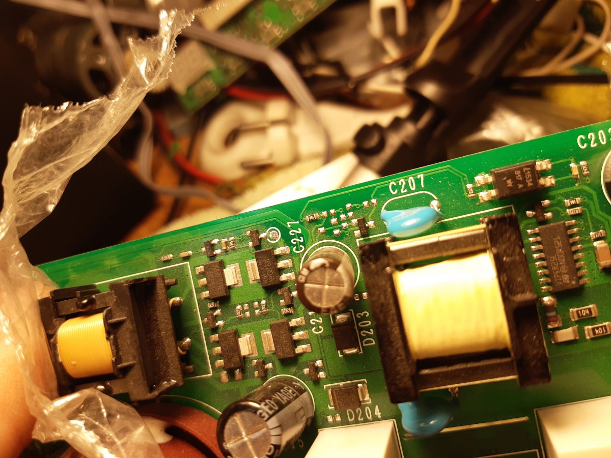

    Płyta indukcyjna z zasilaczem na układzie Viper25L. Ma spalone dwa elementy smd - rezystor i tranzystor (lub dioda). Z tranzystora można odczytać jedynie ostatnią cyfrę "1". Schematu nie znalazłem nawet na ruskich stronach. Więc prośba w zidentyfikowaniu zaznaczonych na zdjęciu elementów (w kółeczkach). Indukcja Kernau KIH641-2B - identyfikacja spalonych elementów

    Jednak może ktoś ma dokładny schemat aplikacji układu Viper25L (SO16N=16 nóżek) z transoptorem 817A, bo właśnie do jego nóżek podłączone są oba spalone elementy SMD? Ja szukałem, ale wszystkie aplikacje tego układu były bez podanych oznaczeń czy wartości rezystora (na schematach były te elementy, ale bez oznaczeń - tylko symbole graficzne).

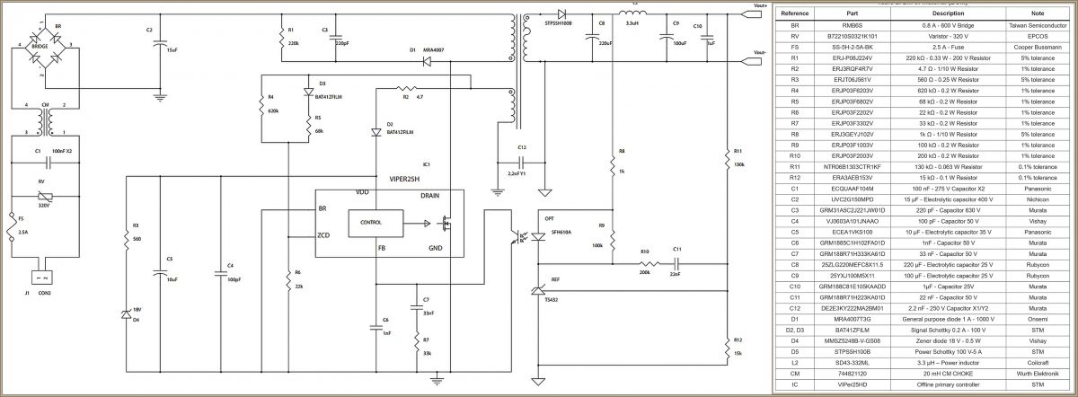

    Zobacz tu :arrow: Link
    w zakładce "Documentation" a następnie "Application Notes"

    Toni ... z tego schematu trudno coś odczytać nawet po zapisaniu na pulpit i powiększeniu - trzeba zgadywać literki i cyferki, bo plik ma małą rozdzielczość.
    Ale link podany przez alekt77, tam chyba coś da się dopasować do mojej płytki, dzięki.
    ... a jednak nie pasuje, bo na schemacie z linku jest regulator TS431 z podłączonymi trzema nóżkami smd, mój rozerwany "tranzystor" ma jedną nóżkę "w powietrzu" (brak do niej ścieżki), a więc nie może to być TS431 tylko prawdopodobnie jest to dioda Zenera.
    Kolego wybacz, ale Ty nawet PC lub forum zatem nie umiesz obsługiwać, a wielkość 3858/1422 i 500 DPI to jest dla ciebie mało to głowa boli :D

    Sorry Panie moderator , zapomniałem że trzeba "kliknąć" na dole w "oryginalne zdjęcie" !
    Teraz jest czytelne, ale to ten sam schemat z TS 432. U mnie jest trochę inaczej niż na tym schemacie, bo nóżka nr. 2 jest niepodłączona (brak ścieżki), a w symbolu można odczytać ostatnią cyfrę jako "1".

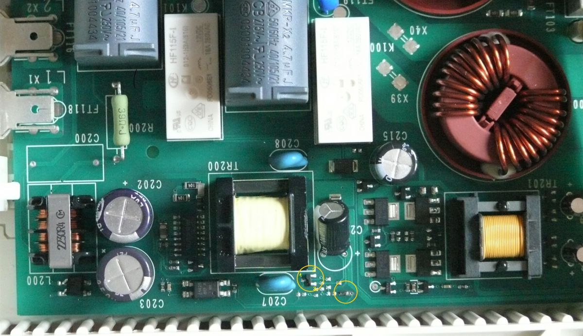

    Rezystor 100
    Z1 V4 A dokładnie 31 Z1 V4

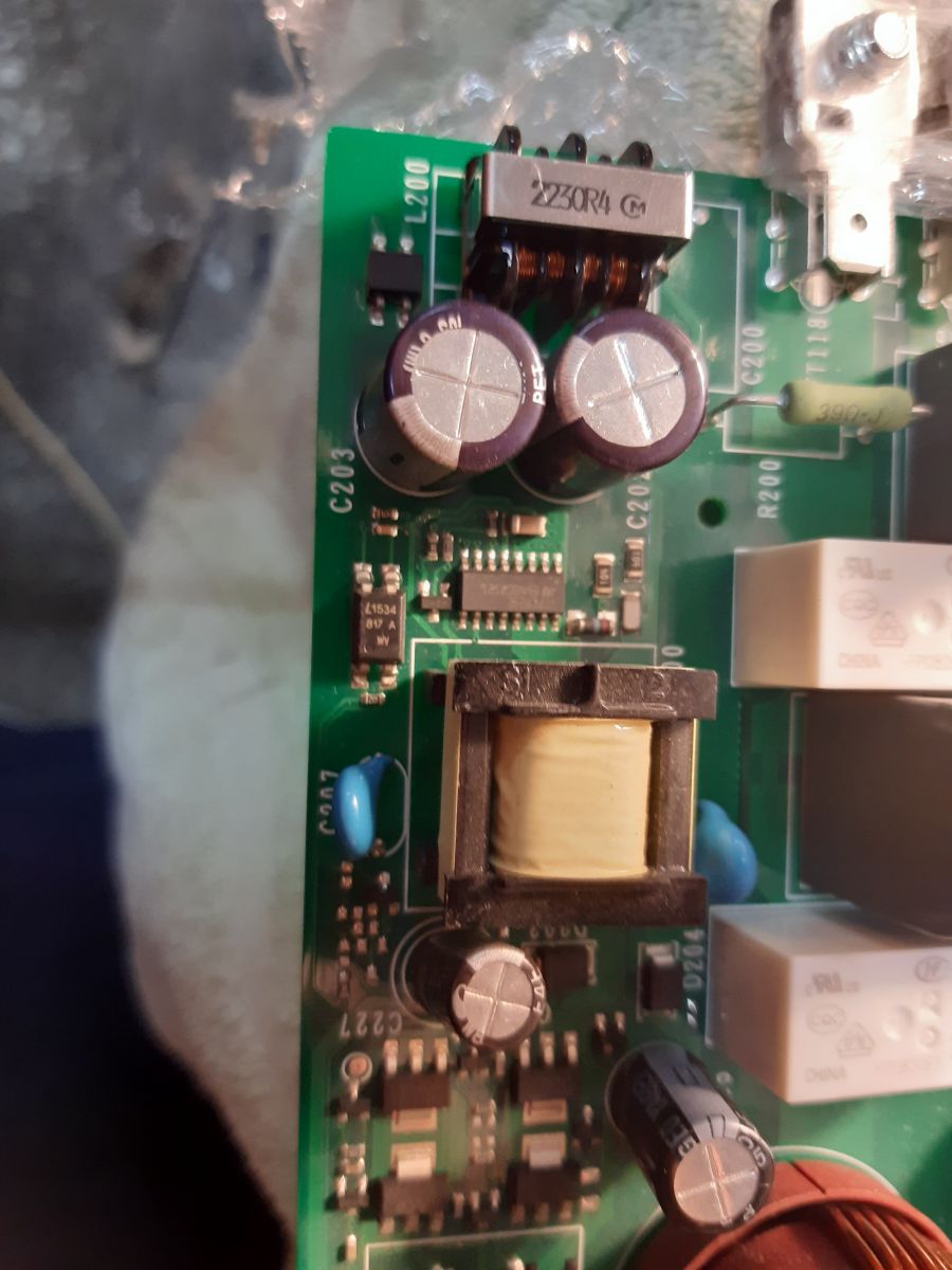

    Dziękuję "abuhamza", to jest dokładnie ta sama płyta !
    Temat zamykam - części ustalone.
    R 10Ω i dioda Zenera 4,7V

    Napewno ten, innej opcji niema.
    Facet tak się składa, że mam moduł prawie do każdej marki indukcji 😃
    Nie zawsze mam czas, żeby pomóc ale teraz miałem chwilę to wrzuciłem.
